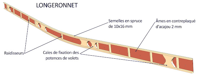

Réalisation du gabarit de longeronnet
Message par AERODYNE »
Messages : 295
Fabrication des cales de longeronnet
