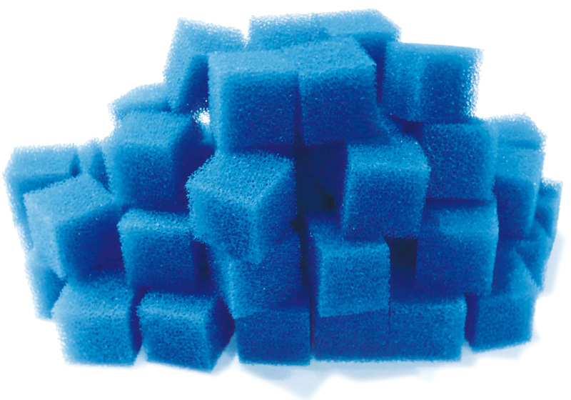

cp1315 a écrit :Ça peut éviter le glong ploc glong :lol:
Tu as parfaitement raison, Laurent, l'essence qui ballotte dans le réservoir en conditions turbulentes fait du bruit, mais compte tenu de l'environnement sonore (moteur et hélice) je ne pense pas que ce soit un vrai problème !
Par contre, on peut noter que le ballottement de l'essence dans le réservoir en conditions turbulentes pose d'autres problèmes bien plus graves :
1/ Le dé-jaugeage de la prise d'essence et donc une entrée d’air dans le circuit d’essence
Le phénomène est assez rare quand le réservoir est rempli au dessus de 50%, mais en dessous de 30%, les conditions sont remplies pour l’accumulation de bulles d'air dans le circuit.
Après un vol long dans les turbulences, le pilote n'est pas nécessairement dans les meilleures dispositions pour gérer un ratatouillage du moteur...
2/ La fragilisation des jonctions des tôles de réservoir
Le réservoir est rarement calculé à la fatigue pour le cas du demi-plein qui vient taper contre les parois. L'essence étant guère plus compressible que l'eau, la pression locale instantanée peut dépasser très largement celle correspondant à la pression hydrostatique du plein d'essence sous facteur de charge maximal de l'avion (Pour lequel le réservoir est dimensionné)
Ajoutons à cette contrainte répétée, la fragilisation liée aux contraintes résiduelles de la soudure, et par fatigue, le réservoir se met à suinter, fuir...
Avec la position du réservoir de l’Émeraude franchement très loin d'être optimale à cause d'une part de la variation de centrage au cours du vol, mais surtout à cause du risque d'arroser le pilote et le passager d'essence en cas de crash, et le risque de feu qui en découle, mieux vaut faire le maximum pour limiter les risques.
Pour limiter les risques liés au ballottement de l'essence, on peut mettre de la mousse de réservoir anti-ballottement qui ne prend que très peu de place mais résout bien ce problème.
Mais à mon humble avis, il est plus intéressant de mettre un réservoir souple à l'intérieur de la forme en tôle : En cas de déformation (et même en cas d'ouverture du réservoir sur l'une de ses "coutures" le risque d'arrosage à l'essence est très largement réduits.
Cette dernière solution a également l'avantage de réduire les risques de dé-jaugeage car le réservoir souple se contracte, mais ne fait pas rentrer d'air.
Et comme la forme qui contient le réservoir souple n'a plus autant besoin d'être étanche, on peut l'assembler avec une méthode plus simple (rivetage, boulonnage,...)

Re: Outillage pour fabrication de réservoir de super émeraude
En effet Philippe, la mousse de réservoir convient parfaitement.
J'ai découvert cela dans le domaine motocross.
Ça ne représente que 2% du volume du réservoir une fois rempli
Bonjour Laurent,
cp1315 a écrit :En effet Philippe, la mousse de réservoir convient parfaitement.
Et l'avantage des petits cubes que tu présentes sur la photo peuvent passer par le bouchon de n'importe quel réservoir déjà construit...
Mais attention au flotteur de la jauge : il est indispensable qu'il puisse bouger librement, et donc que les bouts de mousse ne puissent pas le bloquer.
Une excellente solution est la jauge LVDT dans une crépine coaxiale (voir croquis).
Un des gros avantage du LVDT, c'est qu'à part le flotteur, il n'y a aucune pièce mobile et aucune pièce d'usure.
Bien entendu, ce système est naturellement étanche dans la mesure où toute la partie électrique est à l'extérieur du réservoir (dans le tube qui le traverse) et le réservoir peut être réalisé dans n'importe quel matériau amagnétique (éviter le fer-blanc! :angel_not: )
Dans tous le volume de réservoir (hors crépine), on peut mettre de la mousse sans risquer de bloquer le flotteur et si on a pu le placer au milieu, la lecture est peu affectée par l'inclinaison du niveau de l'essence.

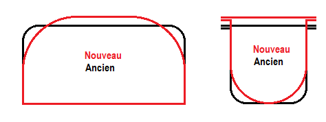

En dehors des caractéristiques du matériau, une solution ne consisterait-elle pas à augmenter considérablement les rayons qui affectent le bord tombé ?
Quitte à augmenter un peu la hauteur et/ou la largeur du réservoir ?
Comme un croquis est plus clair qu'un long discours, voir ci-dessous :
Augmentation du rayon des bords tombés.png (3.35 Kio) Vu 61824 fois
Messages : 304
Message par AERODYNE »
Philippe Dejean a écrit :Bonjour à tous,
Oui sans doute mais j’aimerais qu’il entre dans son logement sans trop grandes pertes en volume. Je ne désespère pas d’y Arriver
