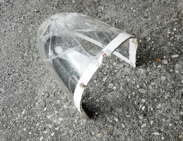

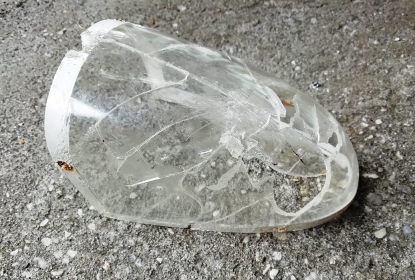

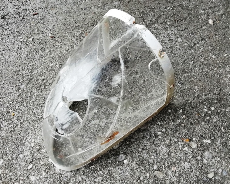

Salut tout le monde,
Il y a quelques temps j'ai fait ma blonde en sortant ma machine du hangar.
Résultat ... patatrac ... au revoir le carénage du saumon gauche :annoyed: :annoyed: :annoyed:
carénage 3.jpg (271.47 Kio) Vu 7192 fois
carénage 2.jpg (250.94 Kio) Vu 7190 fois
carénage 1.jpg (184.76 Kio) Vu 7193 fois

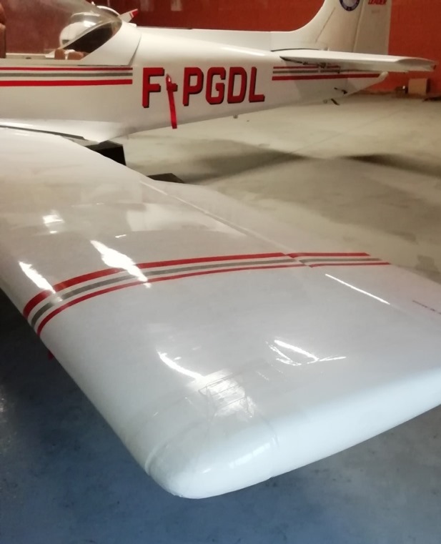

L'avion a fait depuis plusieurs vols sans soucis avec une verrue à base de polystyrène extrudé poncée à la forme plus adhésif par dessus, rien n'a bougé.
Saumon adhésif.jpg (72.68 Kio) Vu 7190 fois
Après une petite séance de collage de doigts sur ce puzzle 3D (auquel il manque quelques pièces) je me demande donc comment recréer cette pièce.
Je n'ai aucune compétence dans le formage du plexiglas (pour peu que ce soit du plexi, la seule chose que je sais c'est qu'il fait ~2mm d'épaisseur) et honnêtement je ne saurais pas ou commencer.
Si quelqu'un peut me conseiller je suis preneur.
Merci d'avance
Hervé
