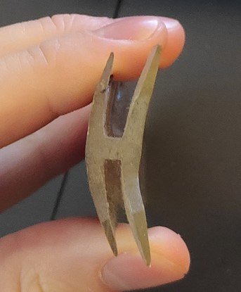

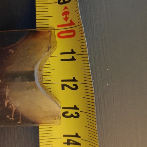

je déterre un peu ce post: Par rail de verrière, c'est tout le système de glissière + fixation ou juste le rail / joint en plastique ?
En fait je recherche ce type de joint:
est ce que c'est ça le rail ? où peut on le trouver ?
Merci,
Guillaume.
