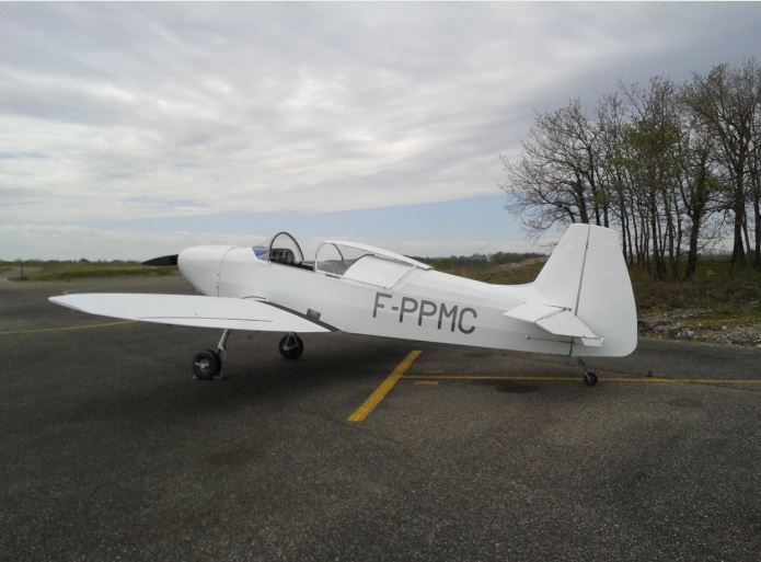

L'avion vole depuis fin février
. Il a fait une trentaine d'heures depuis. On peut voir une mini-séance de voltige sur Youtube :
ou en faisant la recherche "CP90 Pinocchio voltige", au-dessus de l'aéroport de Rodez.
Ci-joint, la photo de sa première navigation : Rodez-Bouloc (terrain privé dans le 82)-Rodez.
A bientôt.
Myriam
A bientôt.
Myriam
- première nav Pinocchio à Bouloc
- F-PPMC-mini.JPG (54.01 Kio) Vu 14814 fois
