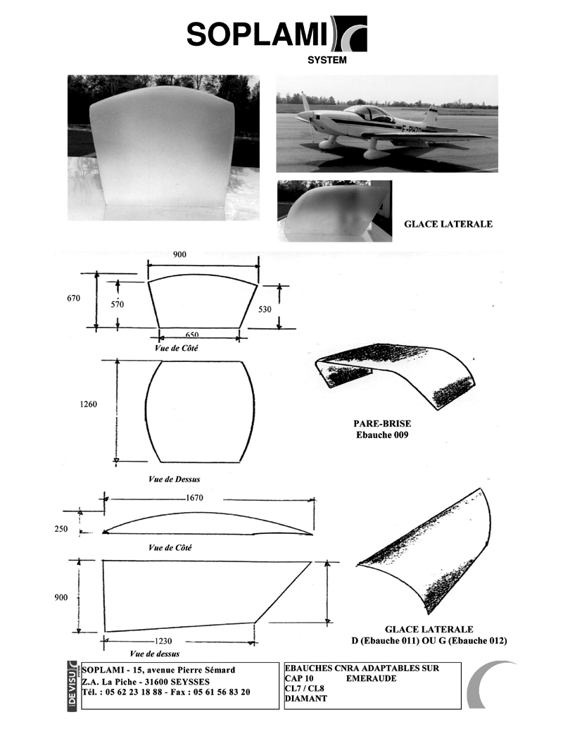

Ci joint un document que j'avais reçu de Soplami pour le modele Super Emeraude. Je ne me rappelle plus les tarifs, il faut les appeler.

Soplami fabrique effectivement des verrières pour mon coucou.
Il m'envoie un devis ce jour, je te le transmettrai

Je viens de recevoir le devis de chez SOPLAMI.
Le parebrise et les deux demie verrières sont au même prix...
impressionnant de 515 euros H.T. le morceau.
Ce qui nous fait une verrière brute pour 1545 euros H.T.
en non teinté (60 euros au total en plus pour la teinte)
