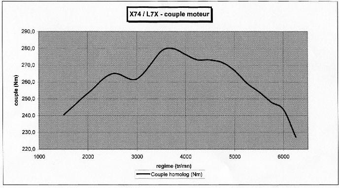

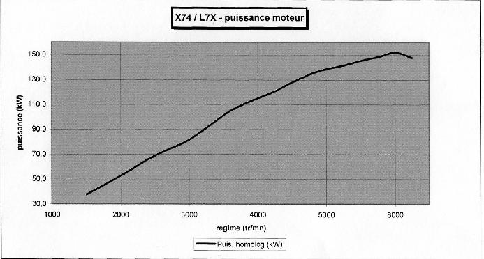

Et quelle puissance à ce nombre de tours ?PATRICK a écrit :Exact, c'est pourquoi j'ai prévu de faire tourner mon V6 (200cv a 6000t)
a une vitesse maxi de 3750 t en croisiere, et 4750 t maxi gaz en grand.
Tout cela avec une réduction de 0.57( 2100 a 2700 T hélice)
Moyennant quoi un moteur comme cela doit faire ses 2000 heures sans problemes
J'ai prévu un V6 Renault L7X (LAGUNA II, VEL SATIS, ESPACE)
Je te joins les courbes
Pour le réducteur, Serge Bras a fait un moule pour un réducteur a chaine
Il avionne un V6 AUDI Diesel (trop lourd a mon gout), mais son réducteur semble prometteur. Il encaisse jusqu'a 200 cv.

- PUISSANCE L7Xreduit.jpg (40.48 Kio) Vu 34197 fois
- tu vois au régime de croisiere, je suis au couple maxi
- COUPLE L7xreduit.jpg (48.62 Kio) Vu 34192 fois

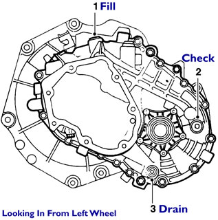

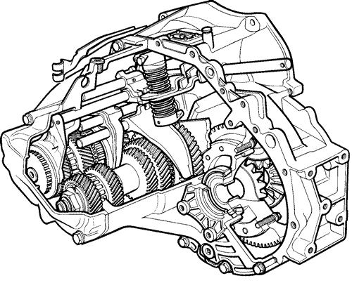

réduction où es-tu?
Il faudrait peu de chose pour transformer une boite manuelle en réduction adécoït! la faire tourner de 100... 110 degrés peut-être?!?...
- 020case.jpg (8.34 Kio) Vu 34364 fois
- cutaway_large.gif (27.85 Kio) Vu 34426 fois
- gearboxplugs.jpg (32.86 Kio) Vu 34385 fois

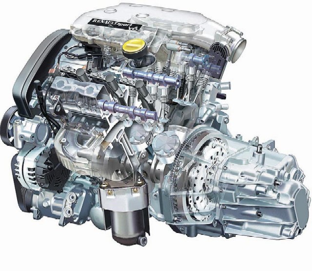

Patrick, ton moteur!!!?!!!
Beau moteur!...qui ne demande qu'à prendre l'air!...
- V6RenaultL7Xespace.jpg (108.45 Kio) Vu 34507 fois

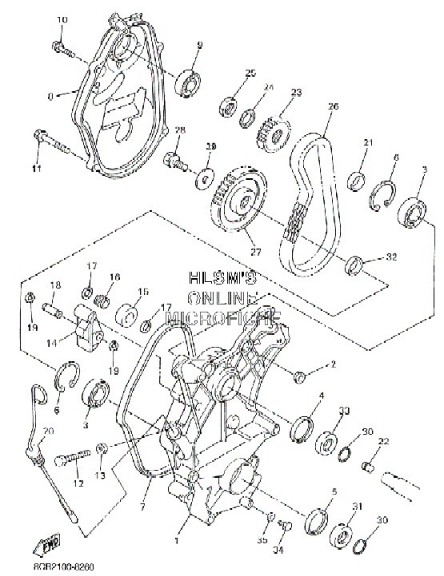

boite sans gras trans...
Pour alléger la boite: chaque cas est un cas particulier, il faudrait trouver une boite modulaire et sectionnée...cela existe dans le domaine de la compétition...J'aimerais bien passer quelques jours dans une casse pour évaluer tous les cas possibles...mais quand on dit que c'est pour fabriquer un engin volant, souvent la conversation tourne court...Sur internet, tout n'est pas visible.
- réduction de motoneige...
- yamahaXV700.jpg (70.54 Kio) Vu 34346 fois
