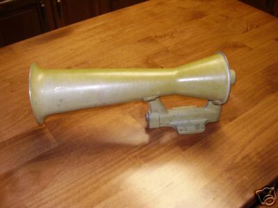

Oui, certains avions sont équipés de venturi pour alimenter les instruments gyroscopique.
C'est généralement sous le fuselage, dans l'alignement du flux d'air chaud du refroidissement moteur, pour eviter le givrage.
J'ai ai vu sur le flanc aussi.
Ils peuvent alimenter 1 instrument voir deux selon leur taille.
- e5_1.JPG (17.08 Kio) Vu 40134 fois

La majorité sont fabriqué aux USA, pour du moins tous ceux que j'ai vu et ceux que je possede.
Leur fiabilité est de 100%, puisque qu'il n'y a aucunes pieces en mouvement, pas d'usure. Mise à part un givrage envisageable mais peu probable, c'est la meilleur source d'air déprimé.
Il sont aligné face au vent relatif de l'avion, ils sont donc insensible au vent de travers.
Le seul defaut qu'on peut leur attribuer, c'est leur inefficacité à l'arret et le delai de mise en route des instruments apres decollage. En effet, il faut un certain temps pour que les instruments atteignent leur vitesse de rotation d'utilisation, ils seront donc utilisable que quelques minutes apres le decollage.

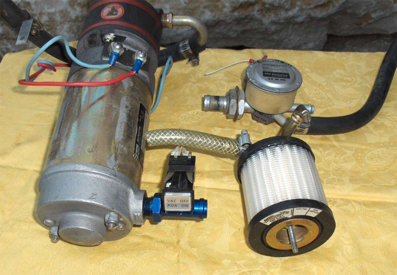

Comme j'ai une pompe à vide (qu'il sera remise en état avec un kit US) et que cette pompe semble n'avoir que très peu de résistance tout du moins entrainée à la main, (il n'y a presque rien dedant : un rotor et 6 palettes en graffite - très fragiles) je vais tenter de la connecter à un moteur 12v .... pour voir ! si elle peut faire tourner mon horizon et mon conservateur, se sera déjà pas mal.
Je me passerait du coordinateur de virage.
Si la pompe ne peut faire fonctionner qu'un seul instrument, ce sera l'horizon, l'autre (le conservateur) sera électrique et donc indépendant.
Si cela ne marche pas..... je passerait au venturi pour l'horizon et le conservateur, au moins j'aurais essayé ! au banc... bien entendu !!

Oui, c'est exactement cela que je désire essayer... je constate que je ne suis pas le seul à y avoir pensé !!!! qui est le génial constructeur qui a construit cet ensemble ? et quel sont les résultats de l'opération ?
La dépression est'elle suffisante pour fournir les 3 gyros ?
Bref, est ce que cela marche ?
En plus, je peut me passer de filtre d'arrivée d'air, en effet, mes 3 gyros sont déjà munis d'un (petit) filtre indépendant par instrument....
A quois sert la pièce connectée au moteur (au premier plan de la photo) elle semble être un raccord pour arrivée d'air ? sur le moteur électrique je ne voit pas bien son rôle ?

L'entrée d'air, je dirais que ce n'est pas une entrée mais plutôt une sortie, au niveau du moteur électrique, n'a à mon sens qu'un seul but, le refroidir !!!!
L'air est aspiré par la pompe à vide au travers des instruments munis de filtre puis finis sa course au travers du moteur pour le ventiler pour être ensuite éjecté à l'extérieur.

En tous cas, l'air ne passe pas par le moteur électrique, le circuit à vide est complètement indépendant du moteur, la pompe à vide n'a que deux orifices : un qui est l'arrivée d'air et l'autre la sortie... l'entrainement de la pompe se fait par une pièce canelée munie d'un "fusible" de sécurité (pièce qui casse volontairement en cas d'effort sur la pompe) donc la sortie d'air qui est visible sur la photo (pièce anodisée en bleu) n'est pas la sortie d'air de la pompe à vide.

1/ La puissance électrique absorbée par le moteur (au maximum)cp1315 a écrit :J'ai fait quelques recherches et trouvé des pompes à vide electrique 12 Volts dont voici quelques caractéristiques :
Tension D'alimentation : 12 V
Courant Maximum : 2.5A
Ca tire le vide à 15" Hg (-0.65B) à 4000 ft
Le poids : 1.3 Kg
Le bruit : inférieur à 58 dBa à 1 mètre.
Il lui faut 12 secondes pour avoir -0.5B dans un volume de 2 litres.
J'ai trouvé quelques pompes autonomes 12V qui peuvent tirer jusqu'à 20'' Hg
Un Horizon Artificiel à besoin de 4.5'' Hg pour fonctionner.
Reste à savoir si le débit de ces pompes est suffisant pour notre utilisation.
12 volts x 2,5 Ampères = 30 Watts
2/ La dépression obtenue
Les pouces de mercure, ça n'est pas pratique !
Alors sachant que un bar (ou mieux 100 kPa) vaut 760mm de mercure, et qu'un pouce vaut 25,4 mm
15" Hg => 15 x 25,4 x 100 / 760 = 50 kPa
20" Hg => 20 x 25,4 x 100 / 760 = 67 kPa
4,5" Hg => 20 x 25,4 x 100 / 760 = 15 kPa
3/ Débit pour une pompe parfaite (rendement 100%)
puissance absorbée = pression x débit ou encore Débit = Puissance / pression
30 watts / 50.000 Pascals = 0,0006 m3/s = 0,6 litre/s = 36 litres par minutes
4/ Débit annoncé
12 secondes pour atteindre une dépression de 0,5 bars (50 000 Pascals) dans un volume de 2 litres
On peut supposer qu'au départ, la pression dans le volume est la pression atmosphérique 100 kPa, qu'au bout de 12 secondes, la pression résiduelle est de 50 kPa.
La quantité d'air extraite en 12 secondes : la moitié des 2 litres, soit 1 litre ramené à la pression atmosphérique.
Le débit pratique est donc de 1 litre x 60 secondes/minute / 12 secondes = 5 litres par minutes
5/ rendement pratique
5 l/min / 36 l/min = 13,9 %
ça peut sembler très faible, mais un petit moteur électrique à balais dépasse rarement 70%, le rendement adiabatique d'une pompe à palette est au mieux de 60-70%, il y a des frottements, et rien ne prouve que la pompe absorbe son intensité maximale en permanence... Donc, c'est assez cohérent.
6/ Débit à la dépression "utile" de 15 kPa
Au départ du test de vidage de la capacité de 2 litres, le volume aspiré, ramené à la pression atmosphérique par la pompe à chaque tour correspond à sa cylindré
A la fin, le volume aspiré, ramené à la pression atmosphérique par la pompe à chaque tour correspond à la moitié de sa cylindrée
En première approche, on peut estimer qu'en moyenne, la pompe aspire les 3/4 de sa cylindrée (toujours ramenée à la pression atmosphérique)
A la dépression "utile" de 15 kPa, le volume aspiré, ramené à la pression atmosphérique par la pompe à chaque tour correspond à
5 litres/min x (100 kPa - 15 kpa) / (100 kPa x 3/4) = 5,67 litres/min
Maintenant, il reste à savoir si ces 5,67 litres/min suffisent à faire tourner un horizon artificiel...
Car la puissance dans ces conditions n'est que de
15.000 Pa x 5,67 l/min / (1000 l/m3 x 60 s/min) = 1,4 watts
ça ne fait pas bien lourd !
Philippe
