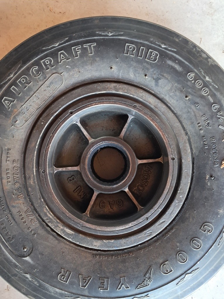

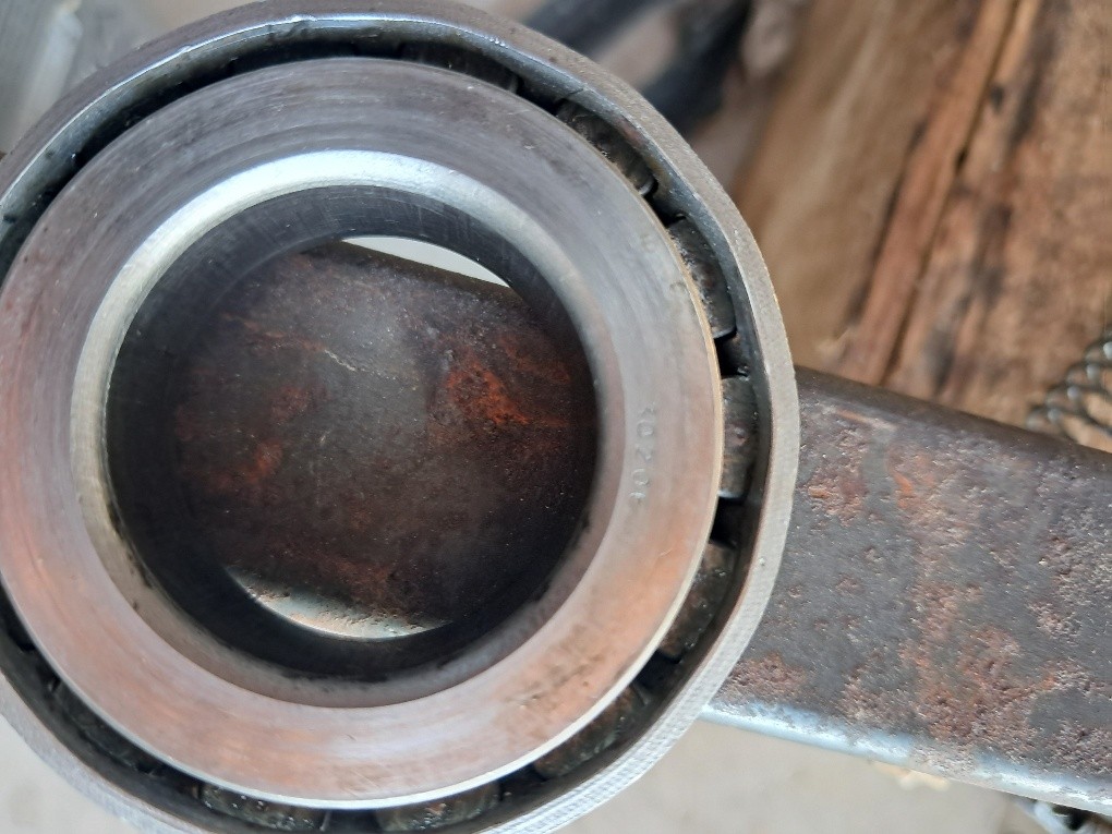

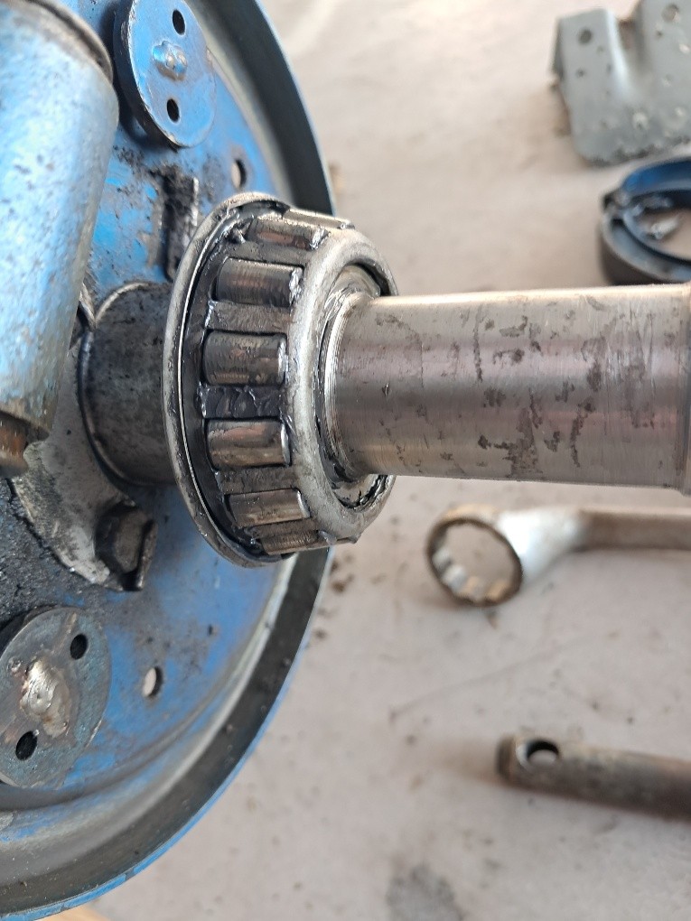

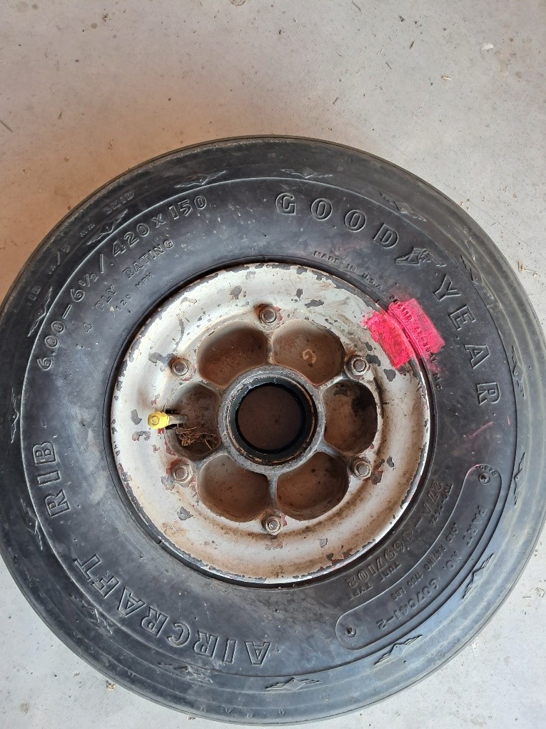

je poste ce message pour un ami qui est propriétaire d'un super Emeraude, il souhaite remplacer ses roulements de roues, la seule inscription présente sur le roulement est 3020E. Le train est un Scintex. il semble difficile de retrouver les roulement avec le "E" après le 3020, savez vous par quel référence on peut le remplacer?
Autre question quel est la marque des jantes?
merci

It's not an 'E'. It must be a number that corresponds with the axle diameter. A 6 is for 17,25. A 7 for 18,25. A 8 for 19,75. A 9 for 20,75. Etc.
Ce n'est pas un E. Ce doit être un nombre correspondant au diamètre de l'essieu. Un 6 correspond à 17,25 ; un 7 à 18,25 ; un 8 à 19,75 ; un 9 à 20,75 ; etc.
