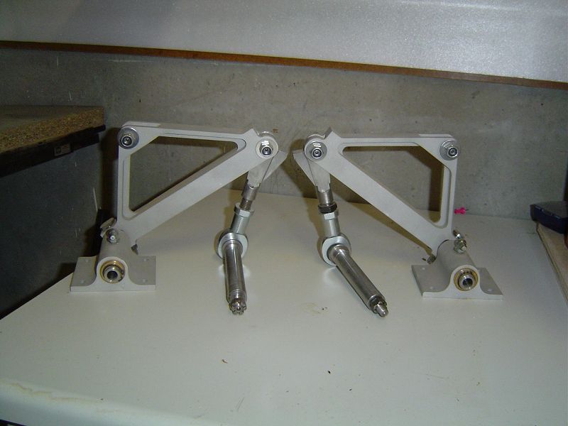

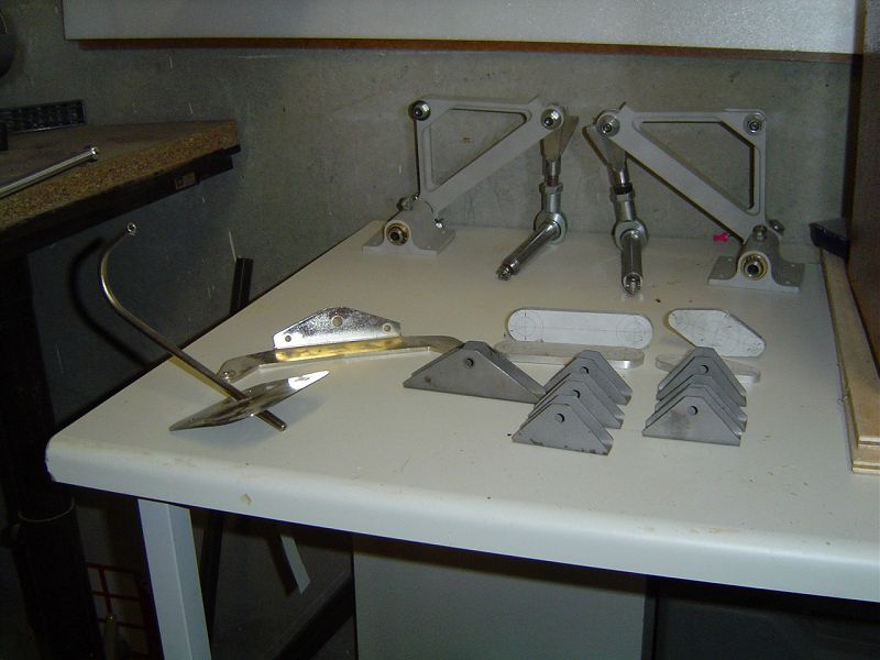

Voici quelques photos de piéces que j'ai réalisé.

En position rentrés.
en position rentree.JPG (50.95 Kio) Vu 15845 fois
Mecanisme de retraction du train d'apres les plans de Mr Cassagrande
MECANISMES DE RETRACTION.JPG (45.09 Kio) Vu 15894 fois

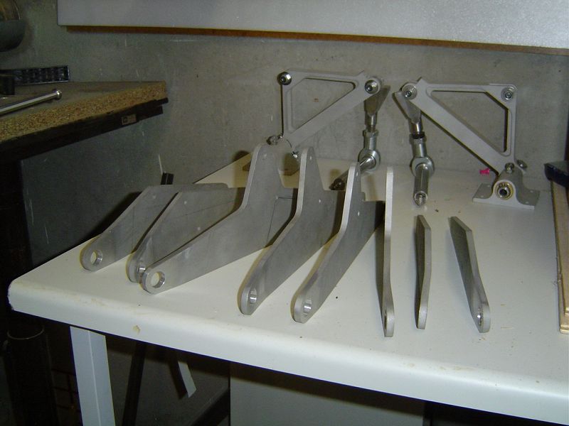

Ferrures volets et ailerons
ferrures volets et ailerons.JPG (55.74 Kio) Vu 15852 fois
Divers
Divers
Divers
Divers

J'ai été impressionné par la qualité de vos pièces.
Vos compas de train ressemblent à ceux de Marc Detal.
Possédez vous les plans de ces compas?
Comment ont ils été réalisés?

Les triangles sont usinés à la fraiseuse.
Les plans sont de Mr CASSAGRANDE ,son SAPHIR a fait l'objet d'articles dans l'info-pilote et dans Experimental n°24.
Si vous voulez les plan de l'ensemble du systeme de retraction,je peus vous en envoyer une copie.
Il existe aussi une autre methode pour les pieces alu,la dècoupe laser.
Une entreprise réalisant ce genre de travail se trouve pas tres loin de chez vous, à SIX-FOURS LES PLAGES 83140 dans la zi des PLAYES.
Je vous donne mes coordonnees par votre boite mail perso.
bruno.

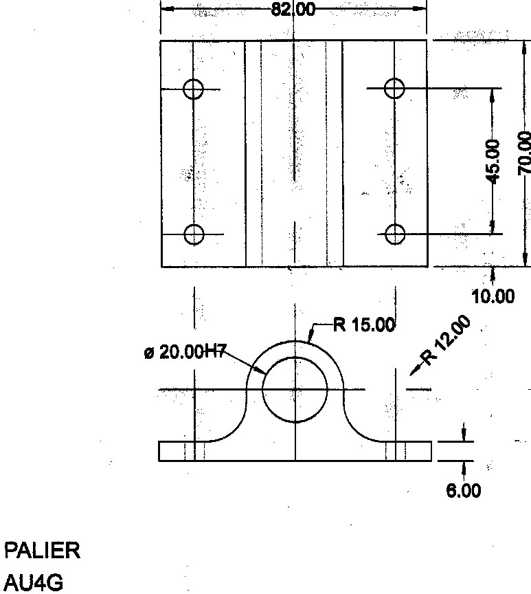

plans du train
Message par nicolaslamy »
je suis interresse par une copi des plans du train de monsieur casagrande
pourriez vous men faire une copie si ces fichier sont dessines par ordi (fichier autocad ) vous pouvez me les envoyer fdirectzement a monemail nicolaslamy@free.fr
cordialement
nicolas
Bruno m'ayant fait suivre les plans de Mr Cassagrande, et ayant son autorisation pour les diffuser, ils seront bientot disponible sur le forum.
Les voici donc :

merci a tout deux pour la diffusion des plans du train.
