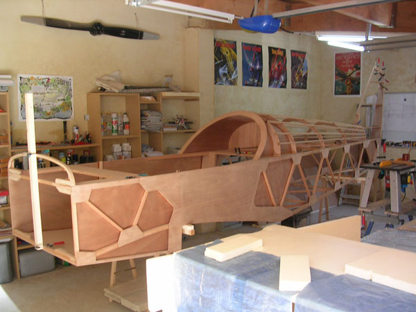

Une petite dernière photo avant le stand-by pour les congés bien mérités (c'est vrai quoi, ponser, découper et coller toute l'année c'est dûr ...).
Collage de l'étambot.
La règle et le cordeau c'est pas pour faire un voilier !!! c'est pour aligner.

Voici une photo de l'état des lieux ...
