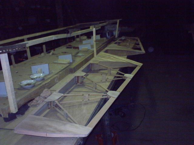

Voici quelques photos de mon oeuvre!!!
A suivre

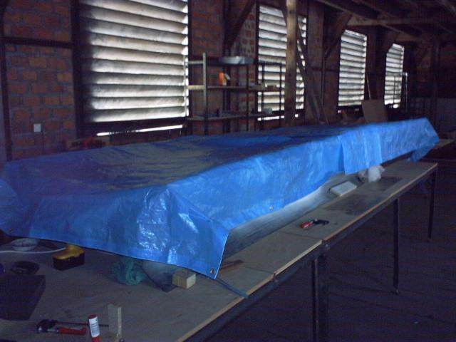

un corbillard?
un corbillard?
Ne serait-ce point un volet de profondeur?
non en fait une étuve  (il fait froid en ce moment)

Hé oui un volet brut de fonderie

Bravo Patrick pour la réalisation de cette piece, l'idée :idea: de l'etuve est excellente. Tu as raison de faire attention a la chaleur. :akuma:
Bonne continuation
avec quoi tu chauffe ? un petit chauffage électrique ?

UN PETIT SOUFFLANT 1000 - 2000 W

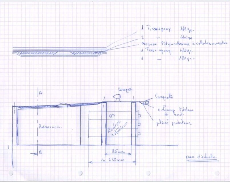

je vais faire un schema de ce que j'ai fait pour le capotage avant. On en voit une partie sue la photo jointe. Le capot epoxi vient sur le premier cadre et l'espace entre les deux cadres est recouvert par une casquette qui porte l'éclairage tableau de bord de nuit et le compas magnetique

autre point à soigner: la fixation des deux sangles de maintien du réservoir. C'est un peu fragile et ça casse quand on secoue un peu l'avion. Résultat le réservoir tombe sur les paloniers et ça gène un peu à l'atterissage.
voila le schema promis
La partie avant du pare brise vient sur ce acpot en résine. Donc il faut que ce soit démontable pour conserver l'avantage de l'accès au réservoir ?
Je me posait également la question au niveau étanchéité de ce capot. Ds la version du plan c'est coffré collé donc pas de soucis pour les instruments mais là si il y a de l'eau qui s'infiltre c'est pas glop ?

Oui moi aussi l'étanchéite me chiffone
remarque tu voles pas tous les jours sous la pluie, et le souffle de l'hélice est peut etre sufisant si les raccords se recouvrent d'avant en arriére.
