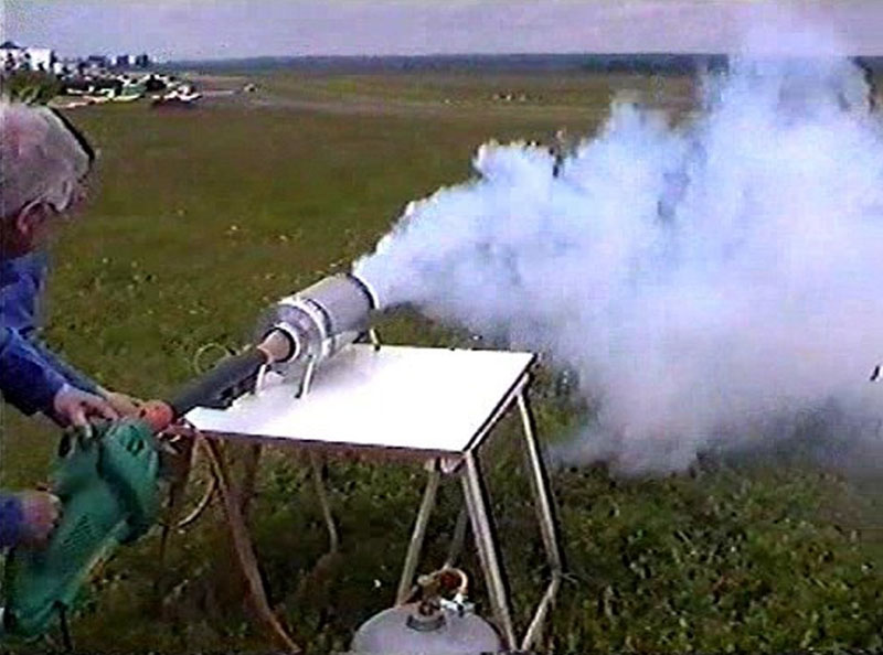

Un proto du corps HP a déjà tourné, les résultats sont très encourageants : le temps de développement du réacteur sera d’environ 2 à 3 ans, et à terme, une commercialisation est envisagée (moteur non certifié) avec un prix de vente de 2 moteurs égal à un O320 neuf+hélice+tout les équipements. Nous visons une TBO de 3OOOH.

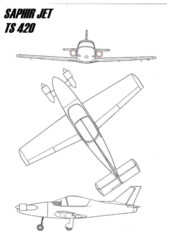

Pour le moment, je cherche des personnes qui seraient intéressées pour commencer l’étude de renforcement et la fabrication de la cellule (dont le coût sera couvert par un sponsoring), car pour ma part, le développement des réacteurs, de la régulation, et l’entretien de mon Emeraude me prennent beaucoup de temps… avis aux amateurs !
Et voilà, vous savez tout, ci joint, une esquisse du Saphir-jet et une vue de la maquette numérique du réacteur…un petit film sur les essais du corps HP proto est également dispo !
Si quelqu’un est intéressé par ce projet pour travailler sur la cellule, n’hésitez pas…

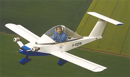

Pour les turbos-sceptiques, voir les photos du cricri en PJ (240 Km/h avec 36Kg de poussée) …

Au vue des images, je me pose la question suivante :
Les gaz chaud en sortie de turbine, sur les ailes et la profondeur, en bois je le rappelle, ne pose pas de problemes ?
J'aurai plutot pensé à une turbine de travail, logé en place du moteur d'origine, avec une sortie helice et une expulsion des gaz vers le bas non ?

Très bonne question Laurent (je l'attendais...)
Il n'y aura pas de problèmes pour 2 raison :
1) ce moteur est un double flux avec un taux de dilution très élevé (16,8), cela signifie que le débit massique du flux frois est 16,8 fois suppérieur au flux chaud. Le flux chaud est donc complètement "englobé et dilué" dans le flux froid, d'ou une température du fluide propulsif très basse (comparable à une configuration turbopropulseur avec éjections latérales, genre PT6 sur les avion King)
2) quand bien même ce ne serait pas un double flux, l'inertie thermique de l'air étant ce qu'elle est (très faible), la T° des gaz diminue très vite derrière une tuyère de réacteur, le plan fixe étant à environ 5m derrière le moteur, la T° de l'air à cette distane ne serait plus que de 50° environ sur un simple flux, et proche de la T° ambiante pour mon moteur (double flux)...
PS : tu ne mets pas la photos du cricri (il n'est pas aussi beau que le saphir, mais il un bon exemple de ce qu'il est possible de faire)...

Ci-joint une photo du 1er démarrage du corps HP prototype...fumant

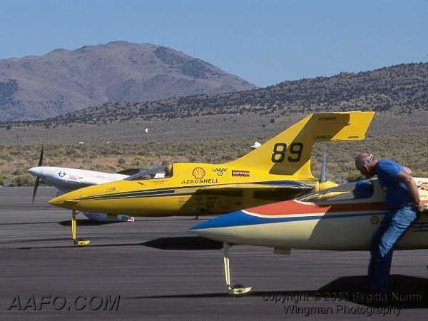

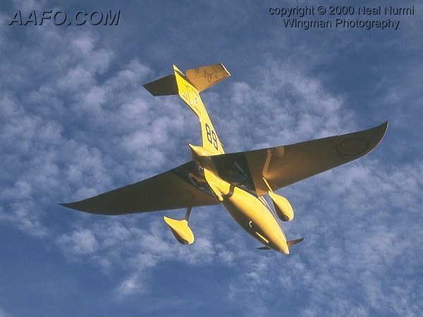

Damien, pourquoi ne pas se baser sur un Orion G802 dont la forme me semble quand même plus adaptée à l'installation des réacteurs. (en "pods" à l'arrière comme sur Caravelle)
Mais il serait plus performant de chercher du côté :
- des "Pushers" de Jim Miller, comme le "Pushy Galore" SCx de 0,1 m2 tout au plus
Avec un seul réacteur, ça ne serait déjà pas ridicule, mais avec deux sur la version biplace tandem qui a déjà battu des records de vitesse ascensionnelle... :angel_not:
- de tout autre biplace suffisamment fin au reynolds recherché, comme un BD Biplace...
Mais ce qui me semble le plus prometteur, ce serait un trois surface biplace tandem inspiré du Fratti/Piaggio P180 à l'échelle 0,5 ou même un peu moins... (avec également les réacteurs en "pods" à l'arrière comme sur caravelle et une aile lisse) :Jumpy:
A moi la bouteille d'oxygène! :devil:
En tout cas, encore bravo pour le réacteur! :clap:

l’étude d’un cas concret de petit jet, le SIPA 200, d’Yves GARDAN, qui possède une masse et des proportions proches de mon projet, et exactement la vitesse de croisière que je souhaite atteindre (ce petit avion a une bonne bouille bien ronde, ce qui n’est pas forcément très bon pour le Cx….).
Voici les données dont nous avons besoin :
Ce petit biplace côte à côte de 779 Kg est équipé d’un réacteur Turboméca Palas de 150 Kg.P (Cs 1,2 Kg/KgP/H), qui avale les 163 Kg de Kéro disponible en 1,5H à 360 Km/h et au niveau de la mer.
Cela donne une conso de 108,6 Kg/h, et donc, avec une Cs de 1,2, une poussée de 90,55 Kg (905,5 N)….
Le coef S.Cx de cet appareil à 100m/s est donc de 905,5/(1,225.(100²/2)) = 0,148….
En regardant les formes générales (voir photo jointe) du SIPA 200 et du Saphir jet, je ne me fais pas trop de souci pour le S.Cx du Saphir-jet : comme indiqué plus haut, la forme de la cellule du SIPA n’est pas un modèle de fluidité, et surtout, le réacteur est alimenté par une chambre de tranquillisation, qui évite les problèmes d’adaptation et permet un gain de pression statique à l’entrée du réacteur. Cette chambre est cependant gourmande en Cx…
Pour les 300 kts @ 10000ft (r = 0,91 Kg/m3), je trouve T = 2158 N pour un avion avec un S.Cx de 0,2 et T = 1559 N pour un S.Cx de 0,1445.

Pour tout le monde (mais surtout toi Grégory), voici un re-design du Saphir-jet avec les légères modifs nécessaires pour avoir un bon avion à réaction: train tricycle, verrière plus profilée avec légère modif de la "cabane arrière" pour avoir un raccordement verrière/fuselage sans trop de décollements aérodynamiques.
Je le trouve plutôt beau cet avion moi !!!
