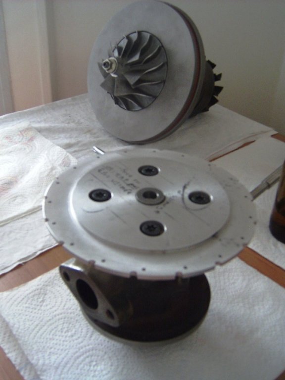

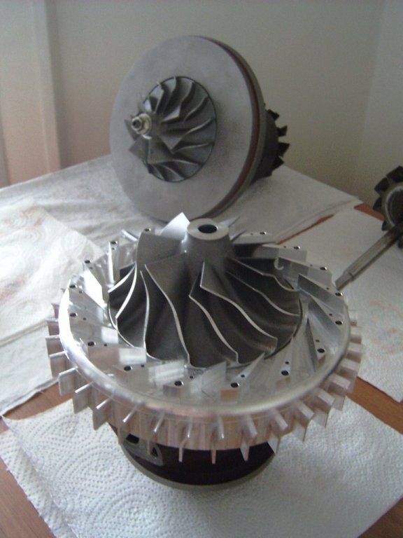

Eh oui, ça avance bien !
Si joint quelques photos de l'un des prototypes du corps HP N°2 en cours de montage, avec des pièces toutes fraîches sorties de la fraiseuse CN...!!!
En arrière plan, il y a un turbo qui attend d'être modifié.
La chambre de combustion sera découpée au laser ce week-end...
Damien.
Damien.

Salut Laurent,
Le compresseur centrifuge (c'est la turbine qui est centripète) provient de l'un des turbos industriels que j'ai récupéré (Borg Warner K37).
Il est réalisé en fonderie d'aluminium (cire perdue), et le contour est repris sur machine outil. Le tout (compresseur+turbine) est ensuite équilibré dynamiquement à 4 ou 5 g.mm.

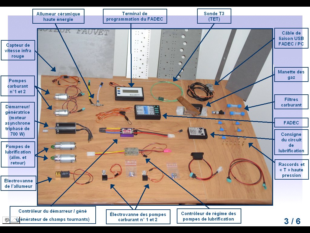

Bonjours à tous,
Quelques nouvelles en images du projet de turboréacteur / turboprop...
Toutes les pièces mécaniques sont terminées, et toute l'électronique de contrôle ainsi que les pompes, le démarreur, les electrovannes, etc.. sont sur mon bureau !
Je vais attaquer le montage final du corps HP.
Nous sommes en train de réaliser le banc d'essai, qui comporte une vingtaine de points de mesure, alimantant une centrale d'aquisition reliée à 2 ordinateurs...
Le corps HP devrait tourner en Janvier.
Mais trêve de bla-bla, voici les images issues d'une présentation récemment faite à notre sponsor:

Merci Damien pour ces infos brulantes !!!!!!!
Je me disais que nous n'avions plus de tes nouvelles, mais la tu nous a gratiné quelques choses de percutant !!!!
J'ai vraiment hate de voir la suite, et le cas échéant, de pouvoir assister au premiers essais si possible !!!!!
Le fadec est il issu d'éléments pour controler les micros turbines pour les modeles réduits ?
Vivement la suite.

Salut Laurent,
Oui, le FADEC est issu d'un contrôleur pour réacteur de modèle réduit, mais avec quelques adaptations, notamment pour passer la puissance du démarreur et des 2 pompes carburant.
Vous ne m'avez pas beaucoup lu ces derniers temps car je me suis lancé dans l'étude d'un module qui permettra de considérablement réduire la conso du turboprop.
Pour cela, je suis aidé par un labo des Arts et Métiers, a Paris, et un industriel du secteur spatial...
Ce nouvel élément, qui vient se greffer sur le turboprop, permet en effet d’envisager à cours terme la production de petites turbines ne consommant pas plus qu’un diesel… !!!
