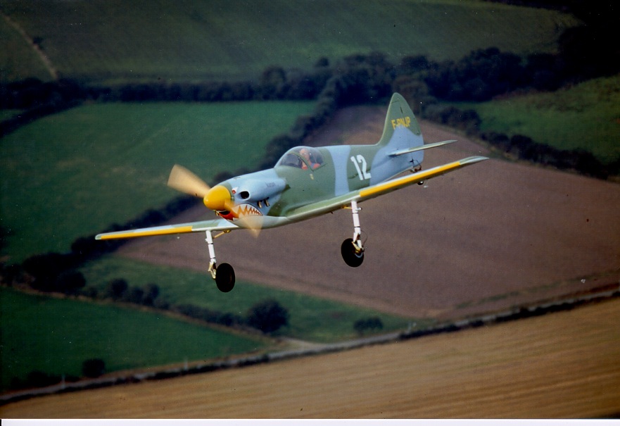

KURUN is a plane I drew 15 years ago,with my experience of the CP80.
lenght:6,60m
wingspan:6,70m
wing area:7,6 m
empty weight:450kgs
gross weight:580 kgs
engine:lycoming O320(160 cv)
first flight in summer 2000(200 hours of flight now)
JPR

JPR, Bravo pour le Kurun : Je ne le connaissais pas :oops: et il est vraiment superbe!!
Serait-il possible d'en savoir un peu plus sur ses performances : et en particulier sur ses vitesses :
VNE, Vmax, V en croisière et Vitesse de décrochage en configuration d'aterrissage...
La version "améliorée" en cours de préparation sera-t-elle également monoplace ou biplace tandem?
Les plans de la première version (ou de la suivante) sont/seront-ils disponibles?
Merci d'avance et encore bravo!
REGNAULT
Messages : 25
Enregistré le : 01 juin 2005 13:03
Message par REGNAULT »
Bonjour monsieur Dejean,
la vitesse de croisiere actuelle du kurun(version train fixe) est de 235km/h
à 2500 tr/mn (conso:30l/h avec le lycoming O320),helice Alain Léger
copie conforme de l'hélice équipant le CP80 de Losego cité plus-haut(petit-moyen grand pas).
Paul Lucas,architecte et co-constructeur du dieselis n°1,a calculé sa vitesse de croisière(train rentré et hélice adéquate) :280 km/h en théorie.
La vitesse de décrochage en lisse est de 115 km/h
La vitesse de décrochage tout sorti est de 100 km/h.
La Vne est de 350 km/h
La vmax atteinte à ce jour est de 300km/h en léger piqué,pas plus
car je n'ai pas encore investi dans un parachute(et je suis un gros trouillard).
La version améliorée sera encore monoplace(je sais,c'est pas top!!!!)
Je n'ai pas de "plans" du Kurun exploitable mais je bosse sur une version
améliorée de celui-ci(un:pour des raisons esthétiques car le Kurun vole très bien,deux:une surface alaire un peu plus grande pour me permettre un plus grand nombre de terrains sans me faire de cheveux car j'en ai plus...).
Si vous avez une certaine expérience dans le domaine je peux
vous fournir les éléments nécessaire à sa réalisation.
Si vous désirez une photo de ce que donnera la version améliorée, je peux vous l'envoyer par mail.
Jean-Pierre

D'abord merci pour ces précisions sur les performances.
Mes calculs de coin de table (vitesse de décrochage en lisse = 110 km/h et surtout VS0 = 89 km/h) étaient trop optimistes !
ça m'est très utile pour recaler ma "marge d'erreur" pour les calculs de mon projet de CP20ULM vis à vis de l'imposition légale ULM (VS0 < 35 kt)...

Pour Philippe Dejean: les vitesses que je donne sont les valeurs lues
sur mon badin.Celui-ci a été calibré sur un banc,mais non en condition réelle(avion a forte incidence).Votre marge d'erreur peut donc etre plus faible,mes mesures n'étant pas absolues...
Si un jour j'avionne un moteur auto,ça sera un V6 essence échappement libre pour avoir le son qui va avec la machine!
Mais pour l'instant j'ai un train rentrant à faire...
Pour le rassemblement des avions Piel,j'essayerai d'y aller l'année
prochaine,depuis le temps que je reçois les invitation...
Jean-Pierre
Effet de l'incidence sur la VI
REGNAULT a écrit :Pour Philippe Dejean: les vitesses que je donne sont les valeurs lues
Jean-Pierre
Effectivement, une forte incidence fausse la valeur de vitesse, et ce pour plusieurs raisons qui ont parfois des effets contradictoire.
1/ l'inclinaison du vent relatif par rapport à l'axe du tube de Pitot fait baisser la pression de la prise de pression totale, ce qui tend à sous-estimer la vitesse
2/ si la prise statique du tube de pitot n'est pas exactement perpendiculaire au flux d'air (axe de la prise pas horizontale, attaque oblique de l'avion, tube de pitot fixé à l'aile dans le flux déjà affecté par la divergence d'intrados,... ) la mesure peut être faussée à la hausse ou à la baisse. La pression statique peut également être faussée si les prises sont placées sur les flancs du fuselage, car aux grands angles, elles se retrouvent dans la zone de dépression turbulente de l'aile.
Les erreurs de mesure de la pression statique se traduit également par de légères erreurs de variomètre...
Mais en général, ça ne gène personne dans la mesure ou ces phénomènes sont parfaitement reproductibles, et que la mesure de vitesse permet de prédire de manière fiable l'approche du décrochage.
En dehors de vérification précise de ces phénomènes, mieux vaut considérer que les vitesses lues sur un badin étalonné sont correctes pour calculer les performances aérodynamique.
Dans mes calculs, il y avait au moins les deux erreurs suivantes :
1/ Pour le décrochage en lisse (110 calculé au lieu de 115 km/h) j'ai pris un Czmax trop fort (1,35) alors que la nature du profil, le vrillage de l'aile et surtout l'interaction entre l'aile et le fuselage sur l'arrière de l'extrados doivent le ramener aux environs de 1,23.
2/ Pour le décrochage en lisse (89 calculé au lieu de 100 km/h) les mêmes raisons que pour la configuration lisse agissent dans le même sens. Mais en plus, les volets occupent une part relativement réduite de l'envergure. (Peut-être ont-ils été plus conçus comme des aérofreins que comme des hypersustentateurs.) Le Czmax que j'avais pris (2,0) était encore plus éloignée de la réalité. Une valeur de 1,58 semble plus réaliste.
Cela ouvre une piste pour abaisser la vitesse d'approche du Kurun 1 sans trop augmenter la surface de l'aile : donner un peu plus d'envergure aux volets, quitte à augmenter la corde des ailerons pour qu'ils conservent leur efficacité. Cette augmentation de l'envergure des volets se traduirait par un élargissement du flux dévié sans augmentation de l'angle de déviation. La nécessaire augmentation de la surface de la profondeur, où de l'arrière du fuselage pourrait être très faible.
Ceci dit, on peut aussi considérer que la VS0 maximale admise par la bonne vieille FAR23 est de 61 kt (=112,9 km/h), et qu'avec ses 100 km/h, le Kurun est encore un avion fort raisonnable...

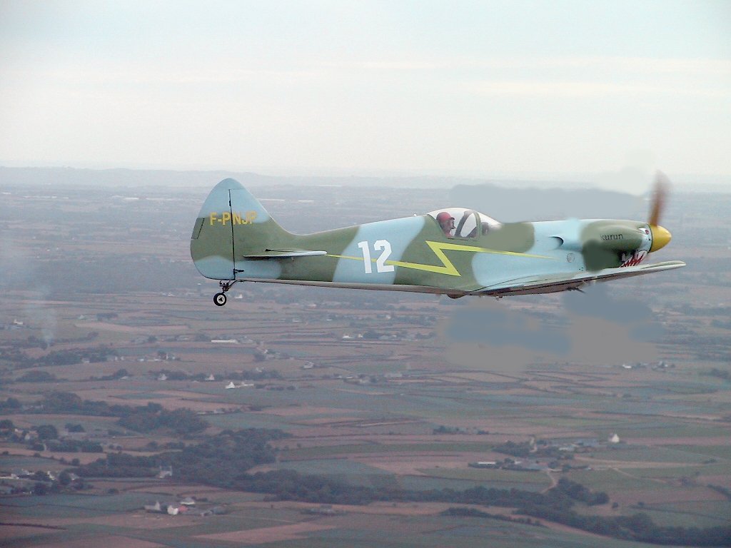

Salut Jean Pierre
J'ai retrouvé sur mon disque dur deux photos que le vendeur m'avais envoyé pour la vente du Kurun, malheureusement, je ne retrouve plus le dossier.
C'est toi le pilote ?

Salut Laurent,
oui, c'est bien moi le pilote,je suis d'ailleurs le seul a avoir volé dessus
pour l'instant.
Ces photos ont été prises en été 2000 par un copain de l'aéroclub,
photographe dans un quotidien local.
