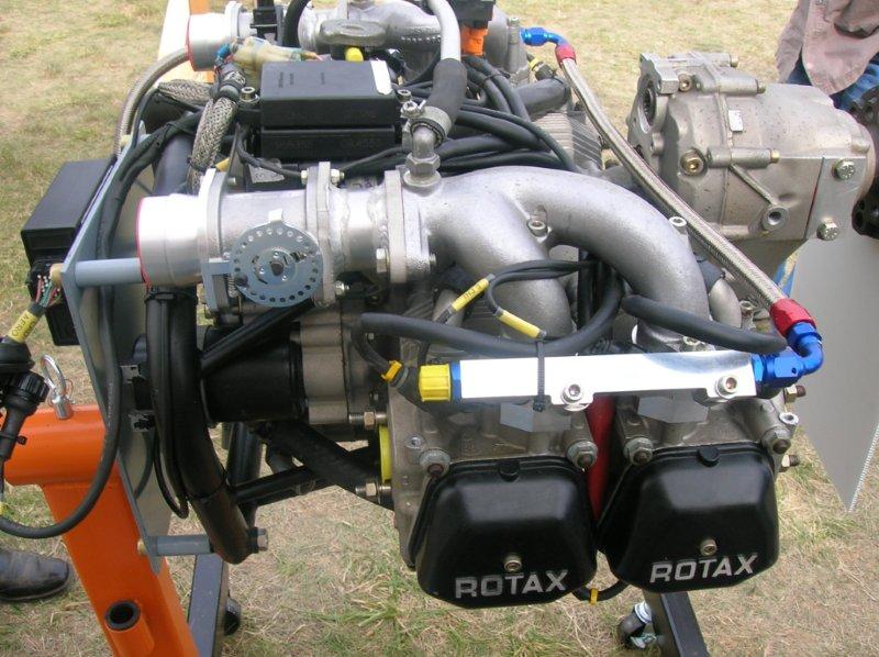

ça serait un gros boulot de transformer un Potez 4E20 (carburaté) en 4E30 à injection ???
Ceci dit, il est peut être plus simple de changer simplement de carburateur :
Je me souviens que le remplacement du carburateur Solex par un Weber (plus une petite grille de turbulence perso) avait complètement transformé une GS1220...
Sinon, il reste la solution que j'employais avec la GS1220 avec le solex d'origine : la bombe de "start-Pilote"...
...mais il vaut mieux être deux,
et l'extincteur à portée de main était déjà une bonne précaution avec une voiture en acier devient indispensable avec un avion en bois et toile !
Pour les batterie soumises au froid, la "prise de parc" reste inégalable, d'autant qu'elle permet d'y connecter un chargeur dans le hangar.

Bonjour Laurent,
L'idée de monter une injection sur un Potez 4E20 ne signifie pas forcément faire de l'archéologie de fond de hangar pour dénicher une injection de 4E30.
D'abord, il n'y en a pas eu beaucoup de construits, et ça remonte à quelques années...
Mais ce qui me fait poser cette question, c'est qu'à sont époque le 4E20 était un moteur très moderne, doté de ce qui se faisait à en automobile
(allumage par allumeur et bobine)
De là à lui faire subir une cure de jouvence en le faisant bénéficier des progrès de l'automobile, Allumage électronique (CDI ou non) et surtout injection électronique, il n'y a qu'un pas.
Un autre avantage de l'injection électronique, c'est la présence de la sonde lambda qui mesure l'oxygène résiduel des fumées.
Non seulement l'injection est régulée en fonction du signal de cette sonde, qui assure donc la correction altimétrique automatique, mais on peut utiliser aussi ce signal pour le ressortir sur un indicateur pour décaler le point de consigne en fonction de la fase du vol :
- "automatique riche" pour avoir la pleine puissance sans trop chauffer pour le décollage et la montée,
- "automatique" pour avoir le meilleur rendement en croisière
- "automatiques pauvre" (avec une condition de pression d'admission faible) pour maintenir la température moteur lors de la descente
- "étouffoir" par coupure totale de l'injection
Ces fonctions existent depuis longtemps : On les trouvait déjà sur le DC3 !
C'est juste que nous pouvons le faire simplement et à bas coût en puisant dans les pièces automobiles.
Cela pourrait rendre encore plus agréable de voler derrière un Potez 4E20, et éventuellement bénéficier des 118 CV de la version 4E30 au lieu des 105 CV habituels.

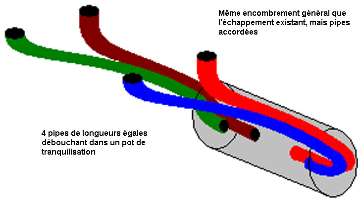

3/ faire une campagne de mesure à l'aide du barreau de section carré.
4/ préparer un échappement 4 en un à coulisse pour rechercher le meilleur accord (toujours au banc).
5/ préparer un échappement 4-en-un accordé définitif avec le(s) piquage(s) pour la (les) sonde(s) Lambda dont la disposition générale permette le remplacement des échappements existants. Le schema de principe est déjà connu (voir schéma)
6/ Réaliser un indicateur de richesse tel que défini sur le site de FoxPapa
A ce stade, on a déjà des retombées positives : La possibilité de remplacer nos échappements vieillissant par de nouveaux plus performants, et disposer d'un affichage de richesse pour la correction altimétrique.

8/ adapter une injection d'automobile (monopoint ou multipoint)
Enfin, on peut passer à l'allumage électronique.
Cela pourrait rendre encore plus agréable de voler derrière un Potez 4E20, et éventuellement bénéficier des 118 CV de la version 4E30 au lieu des 105 CV habituels."
J'ai vu une société qui présentait un kit injection électronique pour Rotax à Blois, ça à l'air simple. Le plus compliqué semble de fixer les injecteurs sur l'admission, il faut usiner une pièce: Pour l'allumage électronique ça a déjà été fait => http://kitallumage.chez.com/kitallumage ... /Potez.htm
Après, reste le problème du prix...
