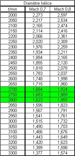

Le tableau ci-après donne le diamètre hélice en fonction du régime moteur, pour deux nombre de mach en bout de pale.
Mach 0,7 est à recommender pour déduire le bruit hélice, mais à Mach 0,8, on est encore en dessous du domaine transsonique et de la baisse de rendement qui va avec.
On voit qu'à 3000 t/min, une hélice de 1,60 à 1,65 m est tout à fait raisonnable.
Une telle hélice te permettrait de tirer près de 150 CV de ton Subaru sans dépasser le couple maxi, au décollage mais aussi de voler à 75% du couple en croisière.

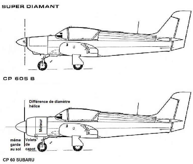

Re: CP615b
Je prépares le moteur pour sa remise en route.
Je travail sur le bâti moteur qui me permettra de fixer le moteur en position sur le banc d'essais, et de valider le montage pour l'installation sur le fuselage.
Je m’aperçois que la hauteur au-dessus de l'axe est de minimum 400 mm.
Rapporté sur le plan du Super Diamant, cela pourrait gêner un peu la visibilité à l'avant et certainement créer un capot moteur disgracieux.
Est-il possible de descendre l'axe de l'hélice par rapport au plan ?
Qu'est ce que cela implique comme autre modifications/réglage sur l'avion ?
Merci des réponse.
Etienne
Merci des réponse.
Etienne
Re: CP615b
Bonjour Etienne,
La hauteur au-dessus de l'axe de ton moteur est de minimum 400 mm.
A titre de comparaison cette dimension sur le O-360 est de 208 mm si on ne compte que le moteur et plutôt 250 mm si on laisse la place de la jauge à huile. C’est d’ailleurs environ cette valeur de 250 mm qu’on retrouve sur le plan 3 vues du Super Diamant.
A ces chiffres, il faut ajouter le diamètre hélice « normal » 1,820 m et celui que préconise la pré étude que j’avais faite 1,520 m pour pouvoir tourner à 3000 t/min
300 mm sur le diamètre… c'est-à-dire 150 mm sur le rayon… retranchés aux 400 mm de la hauteur de ton moteur au-dessus de l’axe… ça fait les 250 mm du O-360 !
(Autrement dit, si on abaisse l’axe de l’hélice de 15cm, mais qu’elle fait 30 cm de moins en diamètre, il y aura toujours la même garde au sol : Il y en a qui ont du pot !)
Car effectivement, on peut abaisser l’axe de l’hélice sans conséquences notables sur les qualités de vol…
Les autres dimensions du moteur ne sont pas rhédibitoires :
- Hauteur : 700 mm (400+300) alors que la cloison pare feu est un peu plus haute que ça…
- Largeur : 800 mm à comparer avec les 850 mm du O-360…
- Longueur : 460 mm à comparer avec les 830 mm du O-360…
Cette dernière valeur est particulièrement intéressante, car à condition de placer le moteur au plus près de la cloison pare-feu, et de reporter l’hélice à sa place à l’aide du palier, ça nous laisse suffisamment de place pour profiler un capot dans lequel on puisse aussi placer le système de refroidissement.
Il n’est pas question de faire une protubérance qui pourrait gêner un peu la visibilité à l'avant et certainement créer un capot moteur disgracieux. Ce qui sauve à la fois l’esthétique et l’aérodynamique, c’est de faire une grande casserole d’hélice et une prise d’air annulaire.
Sur le croquis, je trouve que ça lui donne un petit air de Yak…
L’agrandissement du capot vers le bas ne pose aucun problème. Au contraire, c’est l’occasion de mieux gérer le capotage de la roue avant qui ne rentre pas totalement, d’avoir un peu plus de place pour évacuer l’air de refroidissement (sinon, il faut des volets de capots « style moteur en étoile » en partie basse).
En optimisation aérodynamique, ce capot plus bas pourrait aussi se prolonger en « corps mou » sous l’aile pour se raccorder plus efficacement au Karmann à l’emplanture du bord de fuite. Eventuellement, ce corps mou pourrait servir à loger le système de refroidissement, du carburant ou même des bagages. (mais ça c’est un autre sujet)
Ce n’est qu’un avis…

- CP605 Std & Subaru.jpg (57.15 Kio) Vu 52264 fois
Re: CP615b
Ce qui dépasse au dessus du capot c'est surtout la pompe HP carburant et l'admission avec tout le "bataclan" nécessaire à la commande électronique. pour une modif on verra plus tard.
L'intercooler est derrière la pipe d'admission.
Sur le véhicule un petit déflecteur sur le dessus du capot apporte l'air de refroidissement de l'intercooler.
Si j'ai bien compris, c'est la garde au sol qui conditionne la hauteur de l'axe d'hélice
Je vais donc descendre l'axe d'hélice.
Si le centrage le permet, je préférerais mettre le moteur le plus en arrière possible et loger le radiateur de refroidissement plutôt sous le fuselage, peut-être derrière l'aile.
Cela permettra d'affiné le capot moteur.
Merci pour les remarque.
A bientôt de se rencontré ?
Etienne

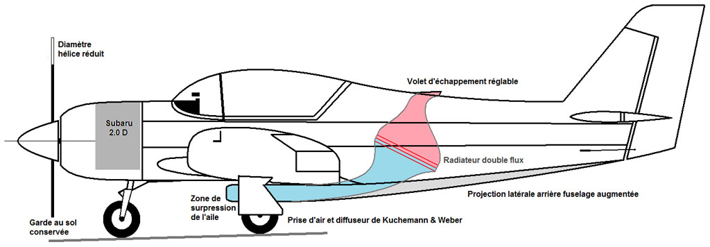

Je comprends bien ton désir de modifier le moins possible le "bataclan" d'admission de ton moteur, du moins dans un premier temps.
Plus tard, ce sera une piste à suivre, car pour un avion, nous n'avons pas besoin d'EGR ou autres dispositifs destinés à tenir la norme Euro5 à faible charge...
Comme ton moteur est plus lourd que celui prévu à l'origine, il est clair que tu as tout intérêt à le rapprocher le plus possible de la cloison pare-feu, pour ne pas avoir besoin de rajouter du poids à l'arrière.
Placer le radiateur sous le fuselage avec un angle qui constitue le diffuseur en biseau de kays & London est certainement la solution la plus simple à mettre en oeuvre.
Sinon, les considérations aérodynamiques tentraient plutôt à la placer dans la partie arrière du fuselage, alimenté par une prise d'air inférieure dans la zone de compression de l'aile, et avec un diffuseur de type Kuchemann & Weber.
L'évacuation de l'air chaud par le dessus du fuselage a l'avantage de profiter de la zone de dépression qui s'y trouve, et surtout de profiter du tirage naturel à l'arrêt.
L'augmentation de la surface projetée latérale à l'arrière du fuselage améliorerait la stabilité de route de l'avion sans augmenter sensiblement la surface mouillée.
L'inconvénient de cette solution excellente d'un point de vue aérodynamique, c'est que déplacer le radiateur à l'arrière impose au moins 6 mètres supplémentaires de tuyauteries de liquide de refroidissement.
Le poids n'est pas négligeable (10 kg environ pour un diamètre 40mm, 15 kg environ pour un diamètre 50mm)
Mais il faut aussi compter avec l'augmentation de la perte de charge (même en utilisant des tubes alu bien lisses) qui doit impérativement être compensée par une pompe plus puissante...
Cet inconvénient apparaitrait également avec un radiateur placé sous le fuselage au delà de l'aile (à éviter)
Se rencontrer bientôt ?
Bien sûr, sauf qu'avec mon emploi du temps actuel, ça risque de pas être "très" bientôt...
- CP605_Diffuseur Kuchemann.jpg (69.37 Kio) Vu 52179 fois

Bonne année à tous,
Une petite douceur.
Voila ce que devrait donner l'adatation du SUBARU Boxer d2.0 sur le SUPER DIAMANT.
Bientôt le fonctionnemt du train avant à commande pneumatique.
Etienne
Une petite douceur.
Etienne

Re: CP615b
Bonjour Etienne,
En dehors de "Bonne année 2012"... Bravo !
Ta disposition a une très bonne "bouille", et à l'évidence, il y a de la marge pour orienter l'axe d'hélice sur le côté et vers le bas de quelques degrés.
Est-ce pour laisser de la place à la roue que le moteur n'est pas plus près de la cloison pare feu ?
En tout cas, je vois très bien la place pour une entrée d'air annullaire et un certain nombre de radiateur inclines selon les plans du bâti du palier avant...

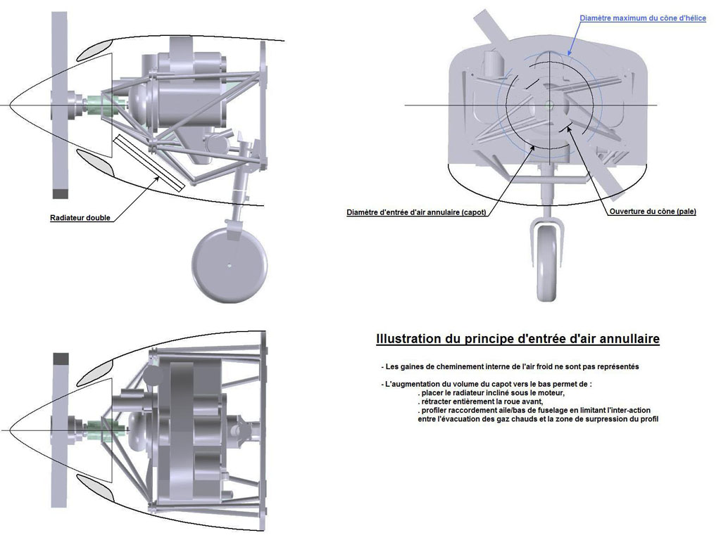

Re: CP615b
Bonjour Etienne,
Je suis reparti de ton dessin pour y "greffer" un capot à prise d'air annulaire.
La structure de ton bâti-moteur permet de placer un gros cône d'hélice débordant suffisament à l'intérieur en aval de l'hélice. Et à première vue, ça pourrait marcher assez bien (voir figure).
Bien sûr ce n'est qu'un croquis indicatif, dessiné "à souris levée"...
- Subaru capot prise d'air annulaire.jpg (109.1 Kio) Vu 51078 fois
Re: CP615b
Super comme idée.
Je suis au régime "spaghetti" depuis quelques temps pour récupérer et re-cabler l'ECU du SUB.
J'arrive au bout et le chant du moteur devrait retentir sous peu.
Ets VALLEX a réalisé le moulinet de renard qui devrait "manger les 150 cv à 2800/2900 tr/mn et 120 cv à 2500tr/mn.
Le choix du coupleur est presque fait.
A bientôt pour des photos.
Bon vols.
Etienne
Super comme idée.
Bon vols.
Etienne
