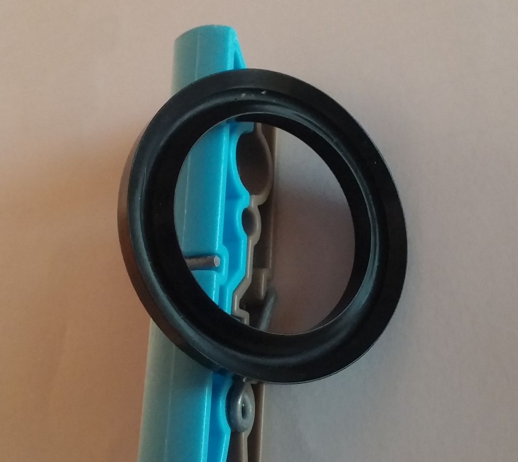

Re: Joint train oleopneumatique
Daniel a trouvé un fournisseur qui serait prêt à relancer une fabrication de joints pour trains Eram
C'est 39 euros le jeu de 3 joints par amortisseur.
Il faut un minimum de commande de 8 jeux, cela intéresse t-il du monde pour une commande groupée ?

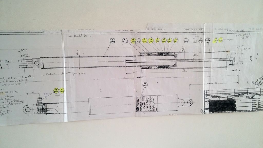

Re: Joint train oleopneumatique ERAM CAP10 RALLY
j'ai construit un DR1050MTR (personne est parfait) qui vole depuis janvier 2000.
Tricycle fixe de 2000 à 2006, il est en version classique trains rentrants depuis 2006.
je souhaite par ailleurs refaire un amortisseur de train avant venant d'un MS880. Si le jeu de joints évoqué est compatible de ce type d'amortisseur, je suis volontaire pour en acheter un jeu.
Par ailleurs, où peut-on trouver les matériels nécessaires pour remplir d'azote ce type d'amortisseur.
Alain G.
