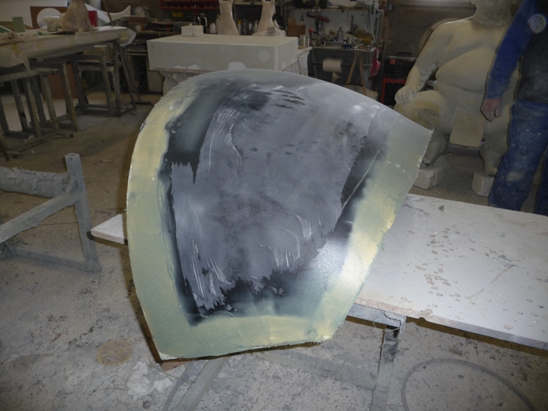

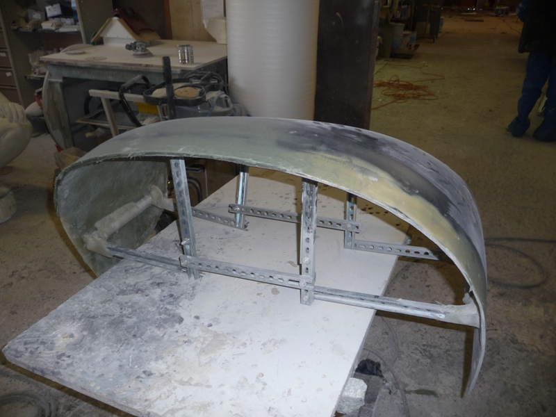

Ayant échoué moi même dans une recherche identique , je viens de produire un moule en fibre et résine vinylester (pour la tenue à la température) pour les pare-brise de CP301, CP1310 et CP1315 (production SCINTEX).
Le moule est en cours de finition(état de surface) avant tirage du proto. [attachment=1]P1060527.JPG[/attachment
Le thermoformeur fournira un parebrise aux cotes exactes SCINTEX donc montable directement avec ou sans perçage.

Peux tu me dire à quelle température maxi le moule peut tenir?
Autre question
: Je vois que c'est un moule "mâle" vas tu utiliser une presse à tendre, si oui à quelle température vas tu préchauffer le pare brise?

Le moule a été conçu pour tenir 150° car le parebrise sera tendu entre 115 et 150°... Après discussion avec le thermoformeur on va reprendre le moule pour le rigidifier encore car il craint les déformations au niveau des renforts pendant la poussée ce qui nuirait à la qualité optique.
