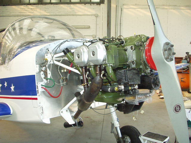

Vue d'un moteur POTEZ Type 4E20 105cv lors du montage sur le CP321 N°398
- P7190030.JPG (88.29 Kio) Vu 38080 fois

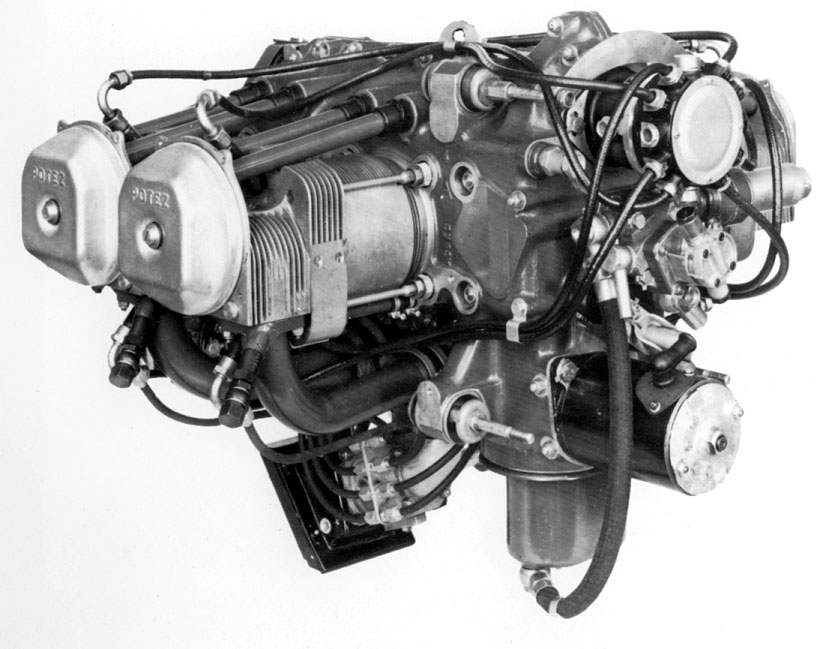

Oui Philippe, le Potez 4E20 a été développé en Injection, c'est le modèle 4E30, même cylindré que le 4E20 avec 115 CV, pompe à injection et carter sec et le 6E30, 6 cylindres avec 175 CV.
Si tu as besoin des caractéristiques, je fais suivre.
