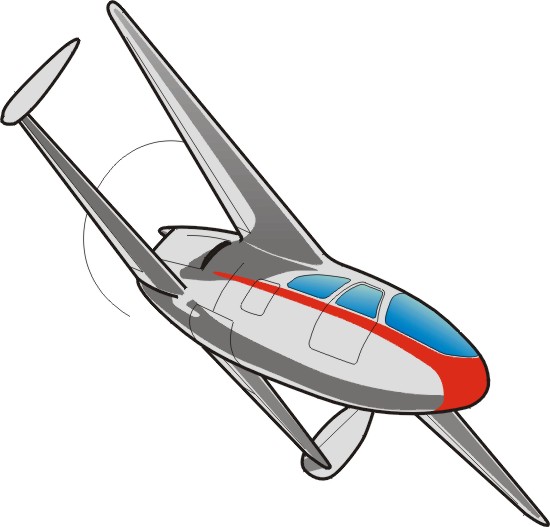

cp500 destin?
Message par André Martin »
Ici au Canada, le design du cp500 semble bien adapté au climat et au contexte; j'aimerais savoir si les plans sont disponibles ou alors leur statut?
merci.
Le CP500 est un projet et n'a jamais vu le jour.
Je ne sais pas si il existe des plans, mais d'autres membres pourront peut etre mieux te renseigner.

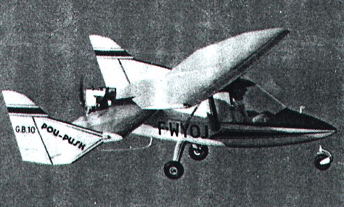

le poss-pou
Celui-ci a vu le jour, qu'est-il devenu?
Salutations.
André Martin
Québec, CANADA
Le CP500 est un push Pull, c'est à dire avec deux moteur, un devant, un derriere, sur ta photo, je ne vois qu'un moteur à l'arriere !!!!!
Le plan arriere est egalement tres different par rapport au projet.
Je doute que ce soit un CP500, ou quelque chose y ressemblant.
Tu es sur de tes sources ?
Apres une petite recherche, cet avion est un : LANDRAY GILBERT 3 POUSS-POU
C'est un POU
Tu trouveras plus d'informations sur : http://pou.guide.free.fr/connaitre/landray/landray.htm

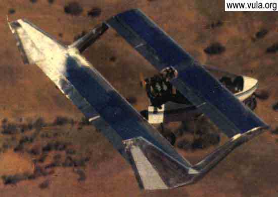

Un autre...
Pourquoi les croquis du CP500 ont disparus?
Voici un Taupin; des infos?
Salutations.

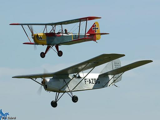

le Taupin aile tandem....
le voili, le voiça...
Salutations.
André Martin
Québec, CANADA

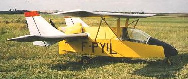

Le vrai push-pou
Le voili, le voilà!...
très select....Push-pou.
Salutations.
André Martin
Québec, CANADA
Mais ce n'est pas un avion Piel !!!!!! :Jumpy:

Les plans du CP 500 n'ont effectivement jamais vu le jour car Claude Piel n'a pas pu malheureusement se pencher dessus...Mais il existe quand même plusieurs croquis qui permettraient de poursuivre cette étude. Cependant je pense qu'en France son développement serait certainement limité à quelques exemplaires car c'est un appareil relativement imposant pour une construction amateur. Mais mon petit doigt me dit que cette étude verra certainement le ciel un jour....
