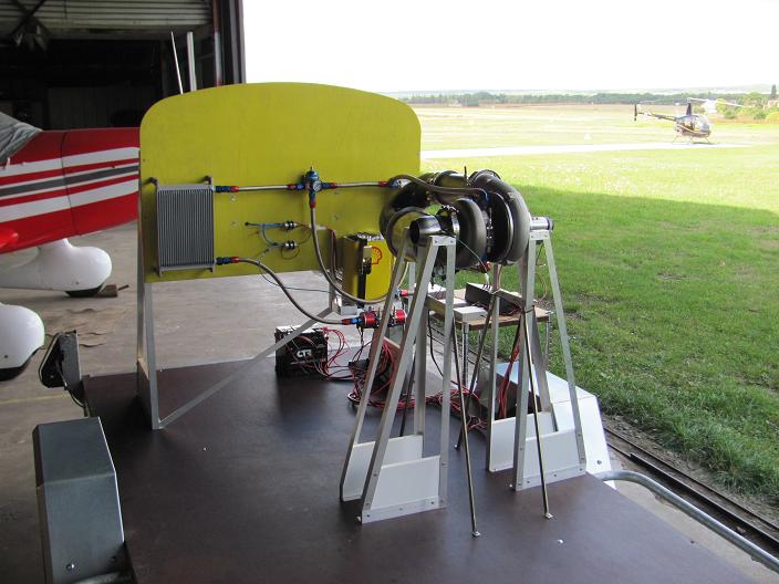

Le FADEC (régulation électronique)...
- IMG_0517.jpg (63.17 Kio) Vu 18760 fois

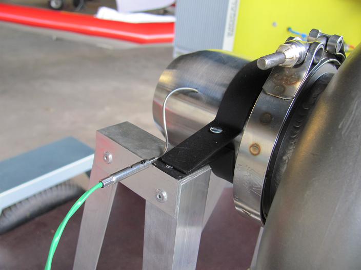

La tuyère permettant de simuler la striction du corps BP, avec la sonde de température (cette sonde donnera la TIT sur le turboprop : température entre la turbine HP et la turbine BP)... Cette Température est traitée par le FADEC pour éviter toute surchauffe de la turbine HP...
- IMG_0518.jpg (45.37 Kio) Vu 18743 fois

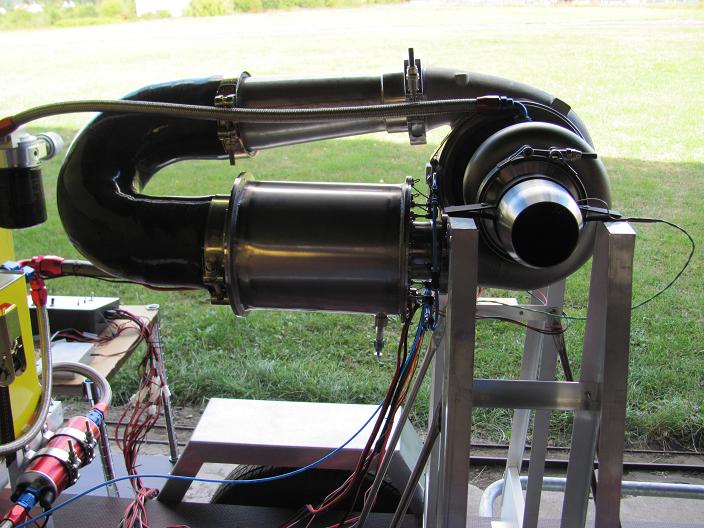

Vue coté tuyère...
- IMG_0519.jpg (80.56 Kio) Vu 18762 fois

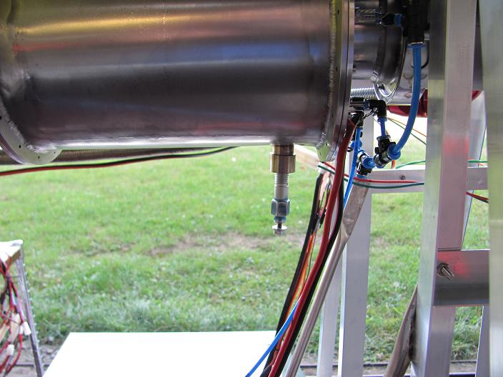

La fameuse bougie....
- IMG_0521.jpg (63.38 Kio) Vu 18747 fois

Dis moi cette fameuse bougie ne doit elle pas être en double? (je sais ...toujours une questions basique pour vous... néophyte que je suis... mais bon ....) .
Je sais que ceci est pour les essais , mais au final ceci est il prévu? deux bougies peuvent elles êtres contradictoire ?.

La bougie ne sert qu'au demarrage de la turbine, une fois la chaudière allumée, elle n'est plus alimenté
Lulu les 2 bougies par cylindre sur un moteur avion ne sont pas la dans un premier temps pour la sécurité mais pour garantir un meilleur front de flamme nécessaire sur ces grosse cylindrée. Par contre la double magnéto est l'élément sécuritaire.

Lulu: comme indiqué par Lolo, la bougie n'est effectivement là que pour allumer la chambre au démarrage, elle n'est pas utilisée lorsque le moteur tourne.

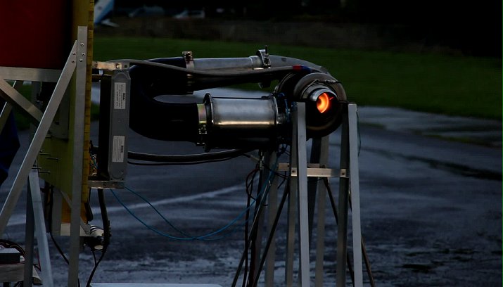

Petit "Screen shot" de l'un des films réalisés le WE dernier, lors des premiers essais d'allumage...
La sonde de T° à chaud ! Le moteur stagne à 18 000 tr/min, juste en dessous de sa "vitesse d'autonomie" (vitesse à partir de laquelle la turbine est capable de tourner sans la démarreur), qui est à 22 000 tr/min environ.
En attendant le nouveau démarreur, je vais re-essayer, ce WE, en alimentant le brushless actuel sous 24 V...
- vlcsnap-7010.jpg (45.62 Kio) Vu 18550 fois

- FAUVET Damien
- Messages : 313
Ca y est la turbine a démarré
Elle tourne bien, juste quelques petits réglages à faire sur la séquence de démarrage, qui est toujours un peu chaude, et la commande des gaz, qui est trop sensible...
Un grand merci au courageux caméraman-monteur, qui n'est autre que notre webmaster, Laurent...
Allez, l'aventure continue, j'ai reçu les premières pièces du corps BP la semaine dernière...
Et comme tout le monde a été sage, voici le film (à visionner avec le son à fond) :
