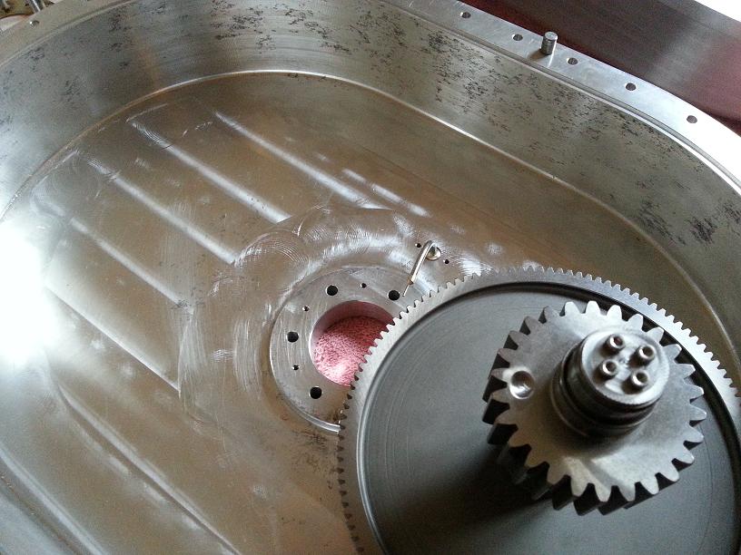

Bonjour à tous !
Quelques photos de l'avancement du démonstrateur technologique de turbopropulseur à cycle régénératif :
Le réducteur en cours d'assemblage : les 2 demi-carters usinés dans la masse, avec les pignons en place sur leurs roulements.
A gauche l'arbre d'hélice dans son carter, avec un couplemètre de 500 Nm intégré (pour avoir la puissance en temps réel)
Le tout, sous l’œil bienveillant de Calimero !

- FAUVET Damien
- Messages : 313
Détail de l'un des 4 gicleurs permettant de lubrifier les dentures et les roulements à rouleaux.

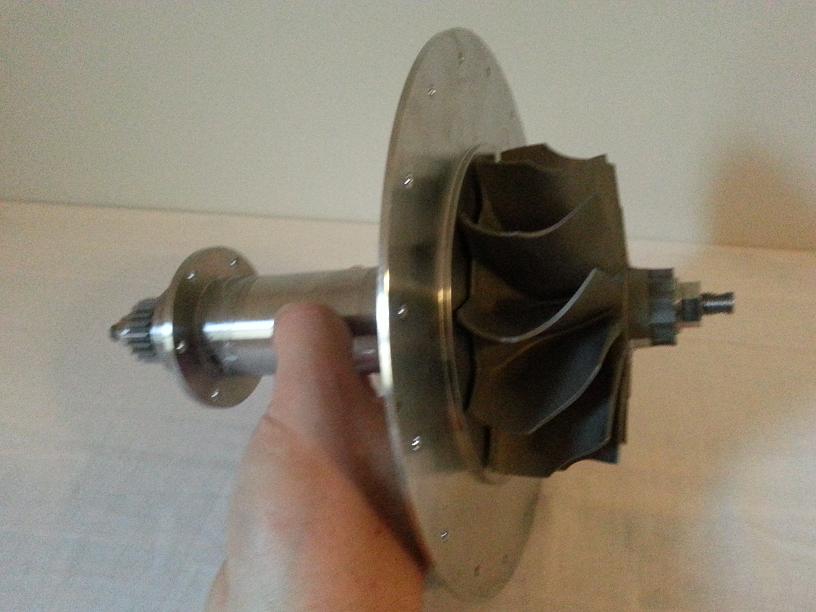

- FAUVET Damien
- Messages : 313
Le corps BP est terminé (et équilibré à moins de 2 g.mm) !
- Corps BP 1.JPG (62.28 Kio) Vu 16244 fois
- Corps BP 2.JPG (70.97 Kio) Vu 16251 fois
