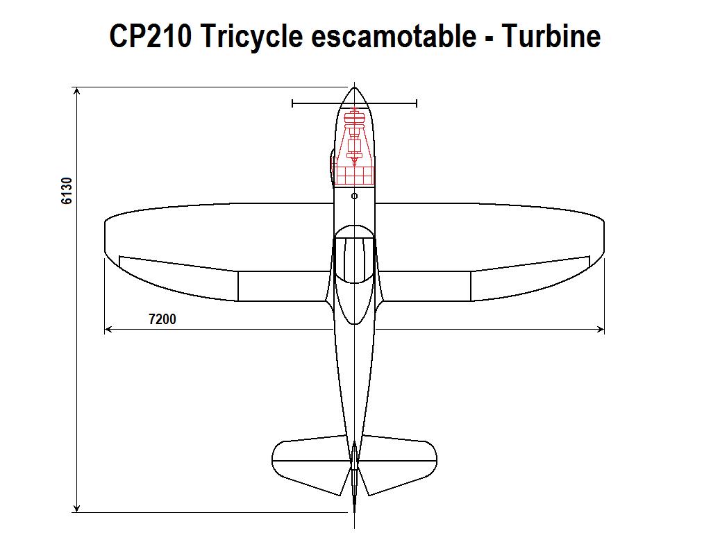

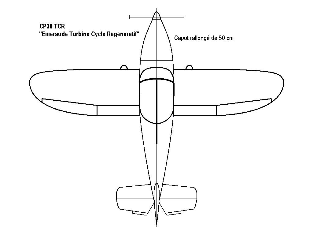

Bonjour Laurent,

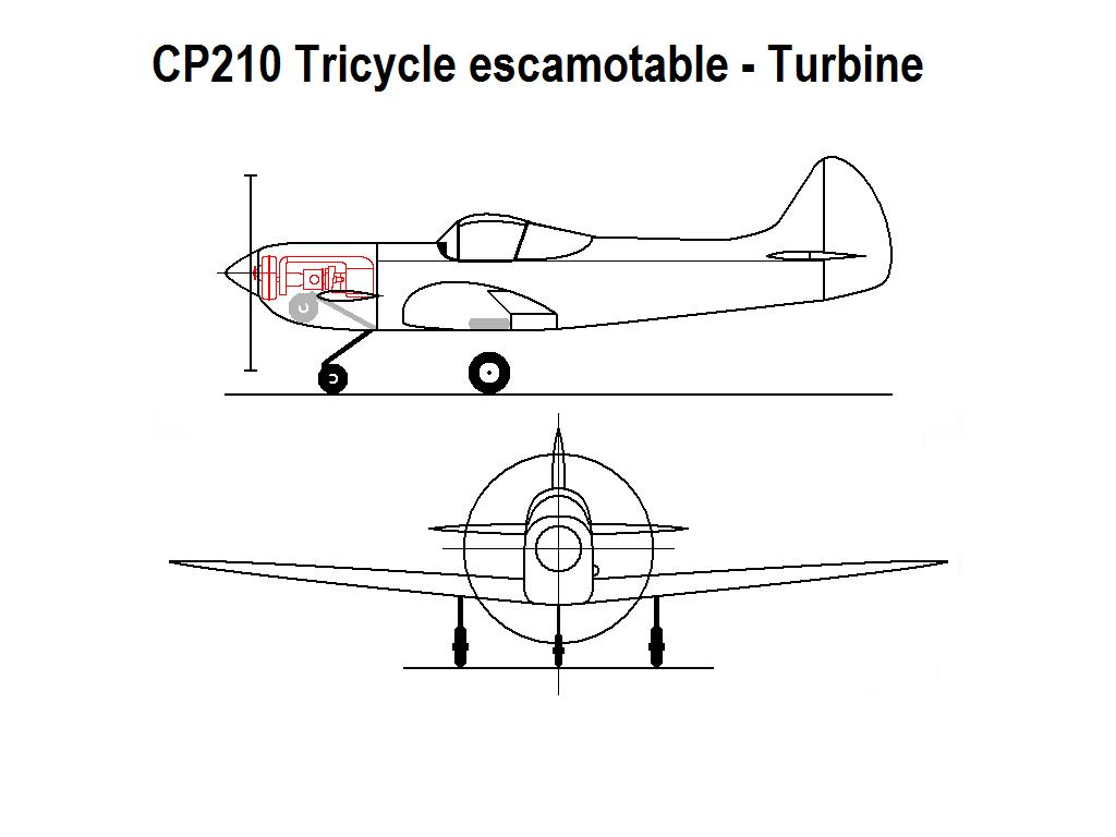

cp1315 a écrit :Rassures nous Damien, l'encombrement va être réduit ? Sinon bonjour la longueur des capots :lol: :lol: :lol:
Je me trompe peut-être, mais avec l'échangeur en plus, le capot ne pourra pas être notablement plus court que le montage sur le banc, du moins pour la version "en ligne" dont la vue en perspective est quelques mails + haut.
(D'ailleurs Damien, pourrais tu donner les cotes approximatives pour cette versions ? :angel_not: )
Mais même si la longueur du capot augmente, c'est une bonne chose pour la motorisation à turbine d'une Emeraude.
En effet, même en mettant une batterie assez grosse devant la cloison pare-feu, les 40 kg du turbopropulseur ne suffiront pas à conserver le centrage de l'avion prévu pour un C90/O-200 ou un Potez.
Plutôt que de rajouter une cinquantaine de kilos de gueuses :akuma: , il est plus logique de récupérer le moment en augmentant le bras de levier, c'est à dire en avançant l’hélice. (celle -ci peut aussi être à pas variable en vol, la masse du système de variation de pas placé très en avant contribuant au moment du poids du GMP.)
C'est d'ailleurs ce qui est arrivé sur beaucoup d'avions à gros moteurs à pistons lors de leur "turbinisation"... Le problème le cas échéant étant que cette augmentation de surface latérale à l'avant réduit la stabilité en lacet. La parade consiste à augmenter la surface de la dérive et/ou de la gouverne de symétrie.
Tout ça pour dire qu'un capot plus long d'un petite cinquantaine de centimètres serait assez dans le sens de l'histoire... Alors, plutôt que de crier avant d'avoir mal, j'ai essayé de voir ce que ça donnerait approximativement sur le plan esthétique en faisant évoluer les 3 vues.
En dehors du fait que j'aurais pu placer la prise d'air ailleurs que sous le cône d'hélice (deux prises plus petites sur les côtés ?) et la sortie d'échappement ailleurs que vers le bas comme pour le moteur à pistons, ça ne me semble pas du tout inesthétique...
(J'irais même jusqu'à dire que pour un avion s'inspirant du spitfire, l'Emeraude originelle a le capot trop court... Non, pas sur la tête ! :bangin: )

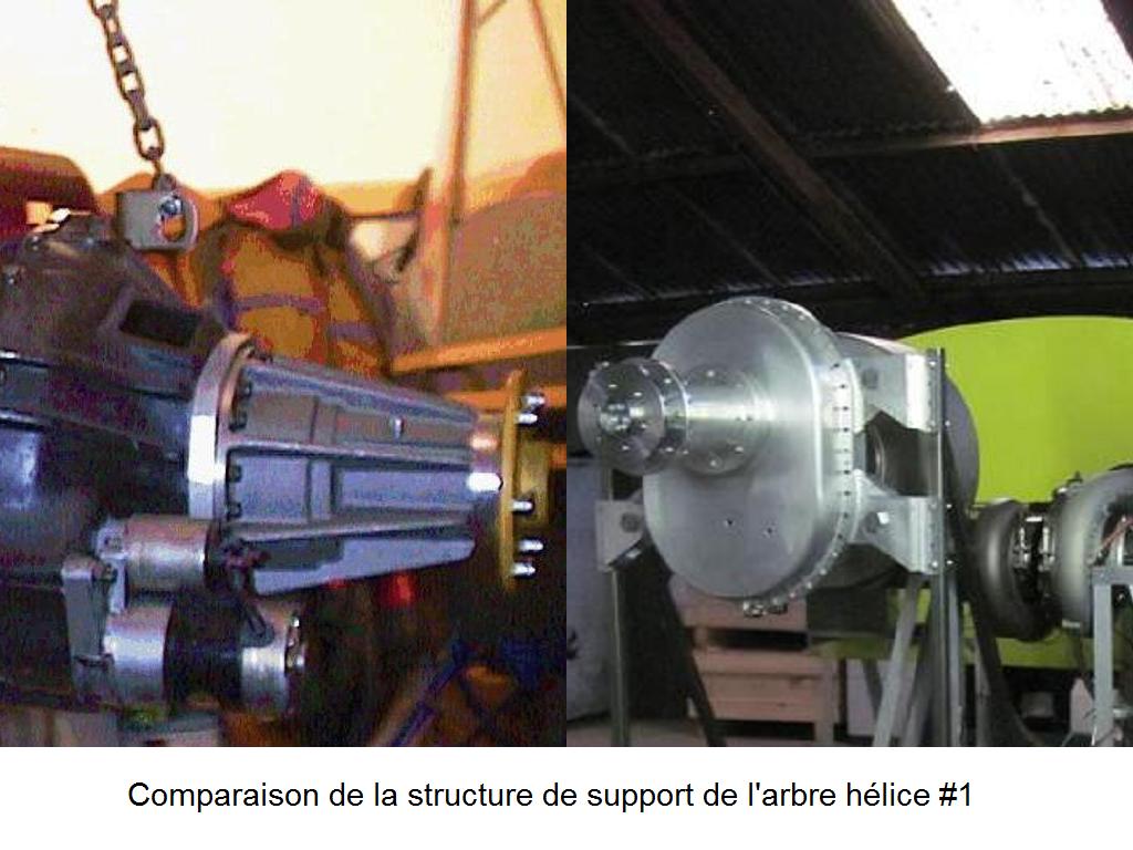

Pascal a écrit :Juste une question: la liaison mécanique palier hélice - réducteur me fait un peu peur. Mon tagazou aura besoin de 200 CV et toute la traction sera appliquée sur la liaison palier hélice boitier extérieur du réducteur.
n'est il pas possible de faire traverser le palier hélice au travers de tout le réducteur et de reprendre une partie des forces de traction sur le boitier arrière et au passage a l’intérieur mettre le petit pignon sur palier aussi??
Je n'y connais absolument rien en résistance des matériaux... alors cette question pour avoir juste une réponse pour me rassurer...
En tout cas, mon choix est fait, si tu fais un 200 CV... ça sera ta turbine...
Amitiés
pascal
Même si on peut penser qu'un moteur de 100 CV tire moins fort qu'un moteur de 200 CV, on aurait tort de croire que les efforts sont moitié moindres : en réalité l'écart est beaucoup plus faible (et accessoirement, c'est ce qui permet quelquefois de sur-motoriser un avion sans avoir besoin de renforcer notablement la cellule.)
L'effort de traction maximal est atteint soit au point fixe (vitesse égal à celle du vent de face) ou au tout début du roulage, quand la vitesse-air est faible. Dans ces conditions de très faible vitesse, la traction de l'hélice dépend moins de la puissance du moteur que du diamètre de l'hélice (qui est limité par le régime de rotation du moteur et/ou par la hauteur de l’arbre hélice et donc toujours plus faible que l'optimum pour les très faibles vitesses).
Si l'hélice est adapté à la croisière (ce qui est généralement le cas), on peut même rencontrer des croisements de courbe de traction en fonction de la vitesse : Un O-360 avec une hélice à grand pas en partie décrochée peut tirer moins fort au point fixe qu'un O-200 avec une hélice de même diamètre mais à pas plus petit.
Pour les efforts gyroscopiques, les paramètres importants sont la masse (en fait l’inertie) de l’hélice et la vitesse de rotation. Là encore, à matériau d’hélice identique, ils seront très proches entre avec un O-200 à 2700 t/min ou une hélice un peu plus épaisse entrainée par un O-360 à 2500 t/min.
Ce qui me fait un peu peur avec le réducteur et l’arbre hélice du prototype de Damien, c’est l’apparente faiblesse en torsion :
Les pignons du réducteur sont de haute qualité avec des jeux faibles, et donc beaucoup plus légers, mais également beaucoup moins « rustiques » qu’une boite de réduction de matériel agricole. Une variation d’alignement ou de jeu, risque vite d’entrainer de gros dégâts.
Sauf erreur de ma part, le métal léger du carter du réducteur résiste beaucoup moins bien à la fatigue par grand nombre de cycles que l’acier ou la fonte de fer des carters de réduction de matériel agricole.
Pour ces deux raisons, je pense qu’il ne serait pas forcément inutile de rajouter des pièces de raidissement qui transmettraient les efforts alternés dus à l’hélice directement sur les points d’ancrage du turbomoteur, comme illustré dans la figure ci-dessous.

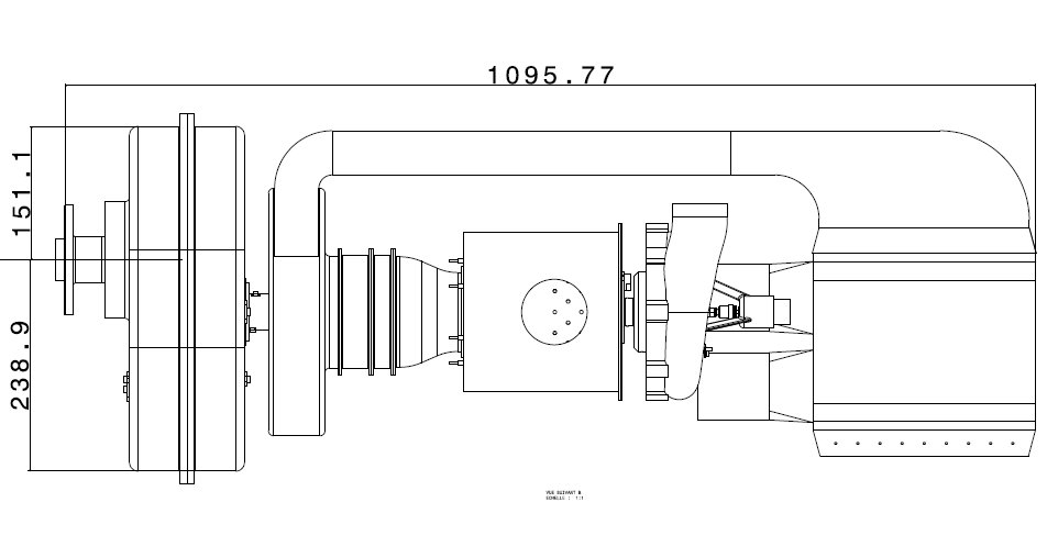

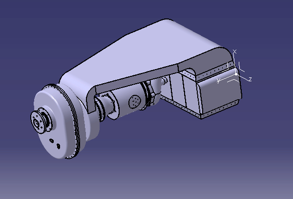

Alors, pour répondre dans l’ordre :
- Laurent : oui, le « moteur série » permettra un montage plus court que le démonstrateur technologique sur son banc (gain de 30 cm environ). Comme indiqué précédemment, le moteur définitif aura une tout autre « tête » que le moteur actuellement en test.
- Pascal : oui en effet, le porte-à-faux de l’hélice peut paraître non conventionnel :eyes: , mais ce moteur ne va pas voler, il restera statique sur son banc. Le déport de l’hélice est dû à la présence d’un couplemètre, qui disparaitra sur le moteur de série…
Voici une vue de l’avant-projet du moteur série sans le couplemètre.
- Philippe : « pas de couplemètre, pas de renfort »… pour paraphraser une expression pas sympa pour les manchots :angel_not: !
Plus sérieusement, tu trouveras ci-dessous les dimensions générales de l’avant-projet de moteur 100ch de série (donc dimensions susceptibles de changer…puisque c’est un avant-projet).
En reprenant les schéma prévisionnels de la future turbine de série à l'échelle, il semblerait que l'hélice ne doive avancer que d'une trentaine de centimètres, ce qui ne suffira probablement pas à rétablir le centrage d'une Emeraude... Par contre pour in CP20 prévu au départ pour un VW1100 sans démarreur ni batterie, ça devrait être tout bon.
Un réducteur différent (par exemple coaxial épicycloidal à deux étages) pourrait se révéler à la fois plus rigide que le roulement unique entre l'hélice et la dernière roue menée, et plus facile pour le dessin du capot...
En effet, le bas de la boite du réducteur à 238,9 mm de l'axe et juste derrière le plateau porte hélice implique un cône relativement gros (430 mm sur l'exemple)
Un réducteur moins gros, ou un arbre plus long (Avec 2 paliers pour reprendre plus facilement les couples gyroscopiques), faciliteraient le dessin du capot... Mais, il est bien trop tôt pour s'en soucier...

Philippe : tu écris "Un réducteur moins gros, ou un arbre plus long (Avec 2 paliers pour reprendre plus facilement les couples gyroscopiques)"
Mais c'est déjà le cas, il y a même 4 roulements sur le démonstrateur : 2 devant le couplemètre et 2 derrière...!!! Voir ci-dessous :

Et je vais effectivement essayer de réduire la surface frontale du réducteur en diminuant le module du dernier train d'engrenage (pour avoir un un réducteur circulaire diamètre 350 mm environ...). Un train épicycloïdale est trop coûteux à fabriquer.
Bonjour Damien,
1/ Bravo (Nous l'avons tous déjà écrit, mais ça s'impose toujours)
2/ Effectivement, je n'avais pas vu les deux roulement tenant l'arbre hélice et la dernière roue menée... Une solution parmi les plus simples pour faciliter le capotage consisterait juste à rallonger l'arbre porte-hélice entre les deux roulements...
FAUVET Damien a écrit :Et je vais effectivement essayer de réduire la surface frontale du réducteur en diminuant le module du dernier train d'engrenage (pour avoir un un réducteur circulaire diamètre 350 mm environ...). Un train épicycloïdale est trop coûteux à fabriquer.
3/ Je suis d'accord si tu envisages de tout fabriquer, mais il y a peut-être une solution utilisant des pièces existantes, comme le réducteur rapport 3,17:1 fait par les avionneurs de moteurs Wankel Mazda qui utilisent des pièces de transmission Ford :
http://www.rotaryeng.net/psrus.html
Cela pourrait constituer un dernier étage compact au moindre coût...
Bien qu'officiellement, le CP20 Pinocchio 1 ait été remplacé par le CP90 Pinocchio 2, le 1 me semble plus adapté à certaines évolutions : :angel_not:
- Sans aucune autre modification que le montage d'un moteur deux temps Rotax 503 ou 582 équivalent, c'est un ULM monoplace... :yop:
- avec la turbine de Damien, une aile retravaillée et un train escamotable, on se rapproche significativement du petit "Spitire" de poche qui est à l'origine des CP à aile elliptique... Avec des performances impressionnantes ! :Jumpy:
A la masse de 300 kg (tout à fait atteignable : avec son VW plus lourd le prototype original pesait 170 kg à vide), son taux de montée friserait les 15 m/s (3000 ft/min, plus que les premières versions du "vrai" Spitfire) sur une assiette cabrée à 40 degrés. :boxed:
Bien sûr la motorisation à turbine avec son échangeur est nettement plus longue, l'hélice avancerait d'environ 55 centimètres, ce qui suffirait sûrement à rétablir le centrage... Et, à mon humble avis, son aspect se rapprocherait de celui d'un vrai chasseur de la seconde guerre mondiale. :lol:

Très sympa ce petit "turbo-spit" Philippe !
Je pense qu'il me sera possible de rendre le réducteur circulaire et plus petit sur la version définitive, notamment grâce à un régime de turbine BP plus faible (donc roue de sortie plus petite)...
Pour ce qui est de l'utilisation de pièces de transmissions auto Ford... ben je connais bien le sujet..

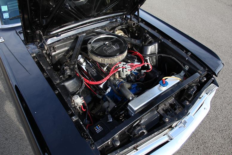

En fait, il y a 1 an, j'ai préparé ma Ford Mustang 1965, avec un moteur "351 Windsor" (5,7 litre) équipé :
- d'un arbre à came grande ouverture (270/280°)
- de pistons hautes compressions (passage de 9,5 à 11,5)
- de culbuteurs sur roulements à billes + poussoirs renforcés
- d'une pipe d'admission en alu réalésée
- d'échappements (libres :blushing: ) 4 en 1 accordés
Du coup j'en ai profité pour adapter une boite manuelle 5 vitesse de Shelby Cobra 1993, à la place de la boite auto Borg Warner C4, pas assez costaude pour le gros moulin (voir ci-dessous les photos du swap... Du coup j'ai une C4 non utilisée dans le fond du hangar, avec un double train épicycloïdale dedans !
Mais je souhaite réaliser mes propres pièces, car les adaptations conduisent souvent à des compromis plus ou moins heureux (mais cela donne aussi de très bons résultats pour un coût modéré, parfois !).
Au passage, je pense créer un post, un de ces 4, pour expliquer une autre modif que je viens de terminer (non sans peine) sur le 351 Windsor, et qui est adaptable sur un moteur à piston avionné : le remplacement du carburateur (gros quadruple corps) par une injection électronique quadri-points... ça marche fort (0 à 100 en 5s environ) :puppyeyes: !!!
Voila, la récréation est terminée... je laisse de coté la "préparation voiture" pour me consacrer à 100% à la turbine ! :angel_not:
Des petites photos de la S'tang quand même... qui, même si elle n'est pas une Piel, est un bel engin tout de même (et dessinée en hommage... pas au Spitfire, mais au P51 Mustang...)
