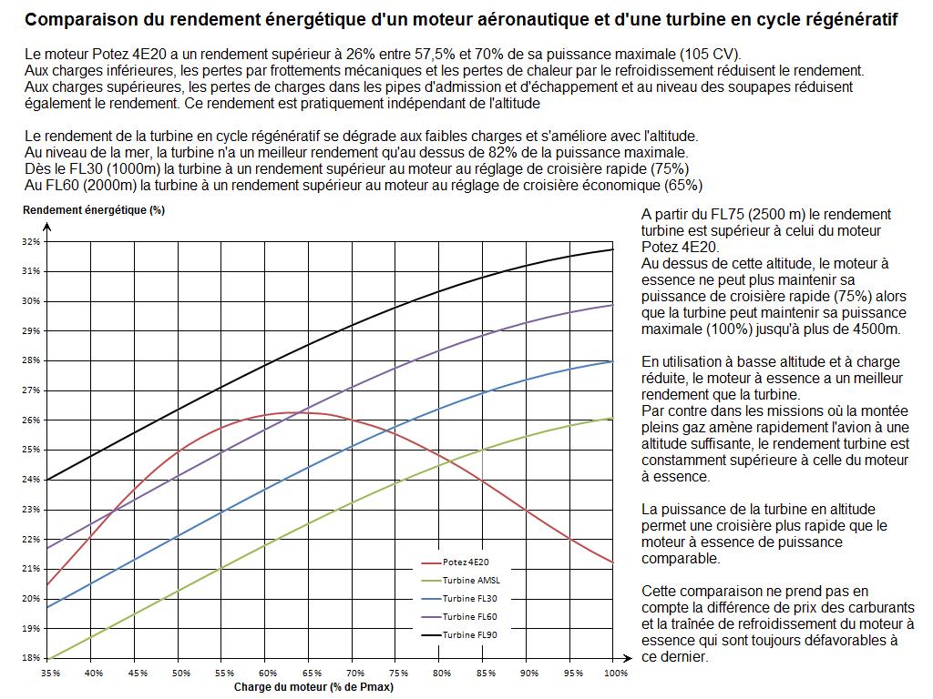

Un turbopropulseur à cycle régénératif de 100 CV sur un CP30, CP70, CP80... ça fait rêver, mais ça va consommer combien, au juste?
On compare des moteurs qui ont des caractéristiques très différentes et si la turbine sera incontestablement meilleure en voyage, elle ne le sera pas nécessairement autant en tour de piste... Mais compte tenu du caractère "omnivore" de la turbine, cette dernière sera de toute manière plus économique.
Un premier élément de réponse dans la figure ci-dessous :
- Rendement vs Altitude.jpg (191.78 Kio) Vu 25068 fois
