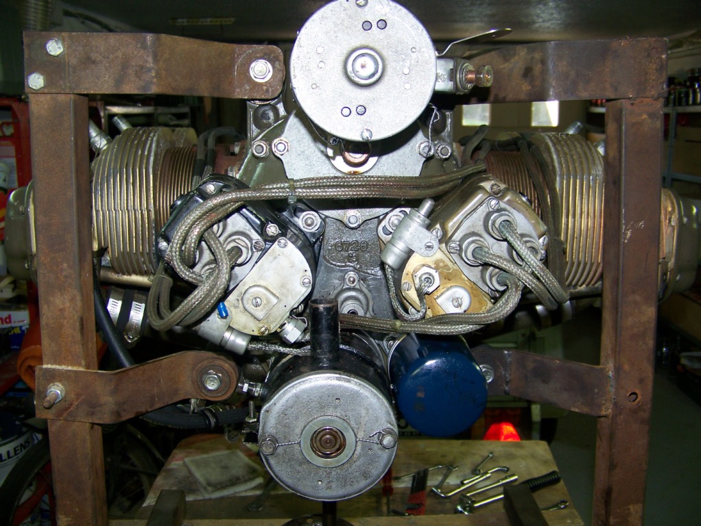

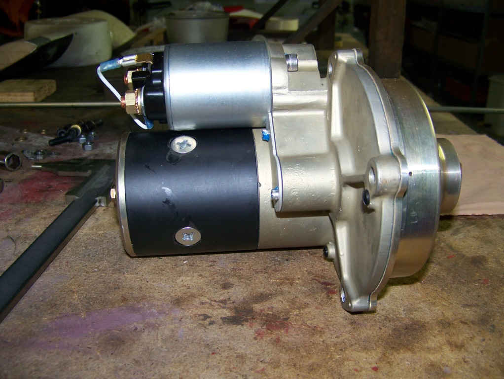

Après bien des ennuis avec le démarreur d'origine (delco-remy), j'ai enfin opté pour un démarreur récent neuf (ref:bc320-1) de chez loma air Belgique (http://www.loma-air.com) . pour faire la transformation , j'ai déposé le moteur afin de travailler confortablement à l'atelier (dans mon sous sol). l'opération consiste:
1 déposer les magnetos, la dynamo,et l'ancien démarreur .
2 démontage de la table arrière

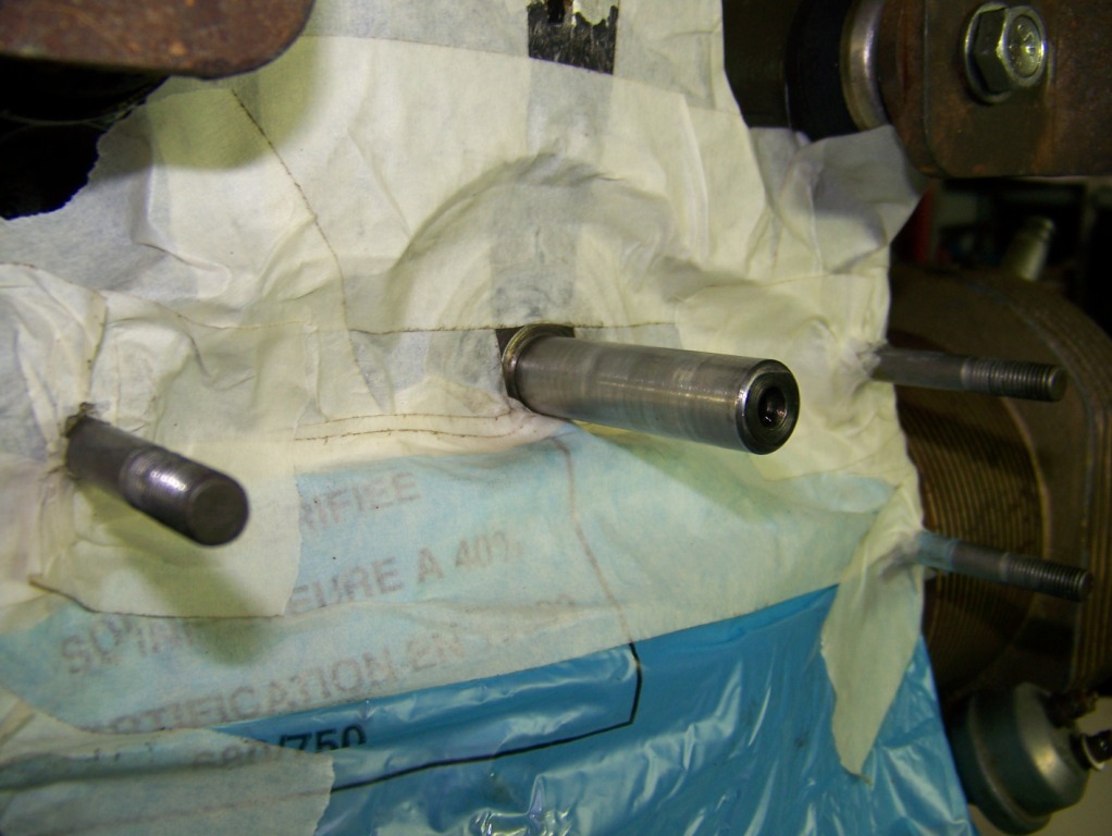

3 PROTECTION du moteur avant tronçonnage du doigt de reception de l'ancien démarreur

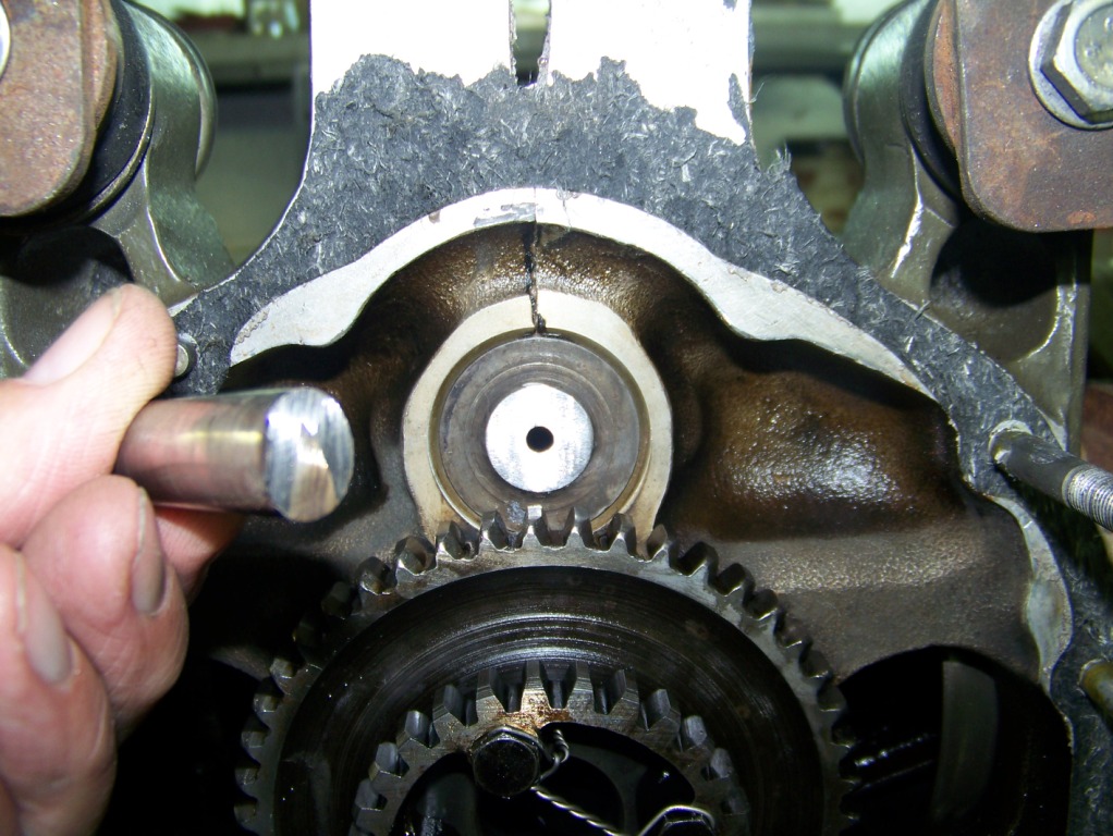

4 tronçonnage du doigt , j'ai utilisé une tronçonneuse de 125 mm de diamètre (pas de dificulté)

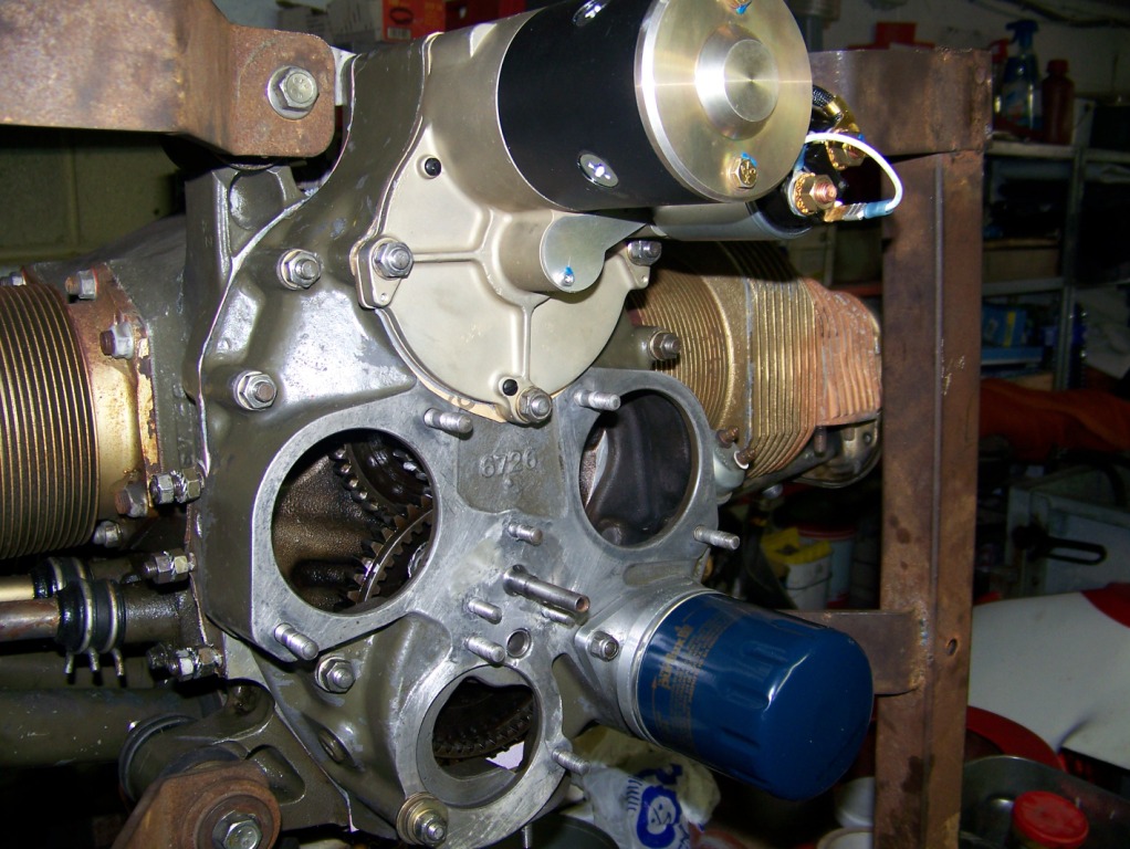

5 nettoyage et remontage . aprés essais concluants bien sur le démarrage est nettement plus performant .
démontage moteur
démontage moteur
protection du moteur
nouveau demarreur
nouveau demarreur
nouveau demarreur
nouveau demarreur
remontage
remontage
