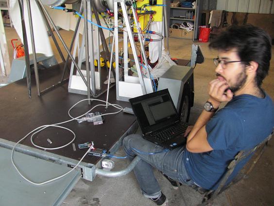

Comme promis, voici des nouvelles de notre démonstrateur technologique de turboprop à cycle régénératif… en pas encore régénératif, puisque les échangeurs ne sont pas encore montés !
Alors, nous nous étions quittés, avant l’été, sur l’instrumentation qui était en cours d’installation.
Cette instrumentation est destinée à mesurer les caractéristiques de chaque composant, afin de comprendre les éventuels écarts par rapport aux calculs théoriques…
Après, comme indiqué précédemment, ce démonstrateur n’étant pas la configuration qui volera, l’instrumentation servira surtout à caractériser les échangeurs thermiques…

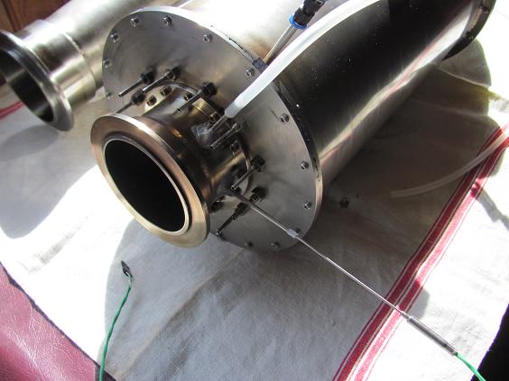

Voici quelques exemples de sondes installées sur le moteur : les prises de pression statique et totales sont constituées de micro-tubes, en inox pour les parties froides ou en Inconel pour les parties chaudes, qui coulissent dans des fourreaux avec joints en PTFE. Idem pour les thermocouples (type K). Cela permet de prendre les pressions totales et statiques en plusieurs hauteurs de veine, afin de tenir compte du gradient de vitesse d’écoulement. Les fourreaux sont scellés avec une patte céramique haute température.
Voir Photos 1 et 2
Nous en avons profité pour changer le système d’allumage, précédemment réalisé par une bougie de préchauffage de moteur Diesel en céramique, par un système à « éclateur » … c’est plus efficace et il permet de ne pas avoir de temps de préchauffage… par contre, il faut réaliser un petit montage électronique pour générer des impulsions qui commutent la gâchette d’un thyristor qui alimente une bobine. La bougie est une bougie de moto modifiée.
Voir photo 3

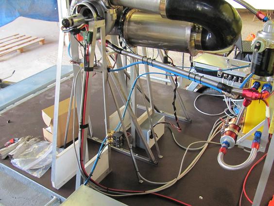

Ensuite, comme la procédure de démarrage n’est pas forcément simple à réaliser « à la main », nous nous sommes lancés dans la réalisation d’un module permettant d’automatiser cette séquence. Il est constitué d’une carte de commande équipée d’un petit processeur. Un programme, chargé dans cette carte permet de piloter divers équipements de puissance (régulateurs DC/DC, relais, contrôleur brushless, etc…). Nous en avons également profité pour refaire l’ensemble du câblage… c’est pas facile mais les copains sont là pour aider !!!
Voir photo 4 et 5
Voilà, je pense que la turbine va retourner avec l’ensemble de ces nouveaux équipements ce WE, ou le suivant… le moteur sera donc bien fiabilisé, et nous pourrons passer aux tests avec échangeur….
Voir Photos 1 et 2
Voir photo 3
Voir photo 4 et 5

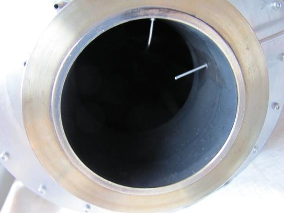

Le nouveau câblage en multi-brins gainé : ça va être bien propre...(oui, je suis maniaque)...
- 6.jpg (62.31 Kio) Vu 52594 fois

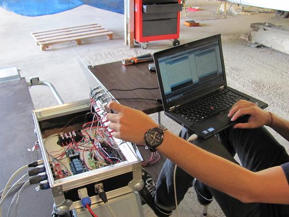

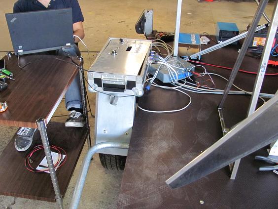

La boîte magique...réalisée dans un Flycase...
- 7.jpg (56.71 Kio) Vu 52529 fois

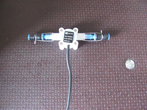

Le débitmètre carburant (issu de l'automobile), et modifié avec les plus hautes technologies aéronautiques : du fil frein en inox et des raccords Festo
- 9.jpg (63.03 Kio) Vu 52575 fois

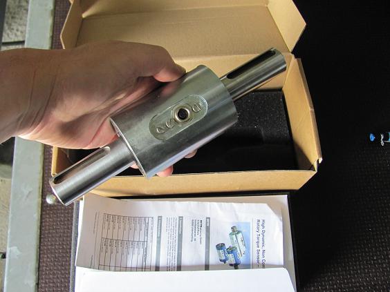

Le couplemètre, capable d'encaisser jusqu'à 500Nm...de retour de réparation suite à un "bousillage" en règle sur une erreur de branchement de notre part
- 10.jpg (41.45 Kio) Vu 52556 fois

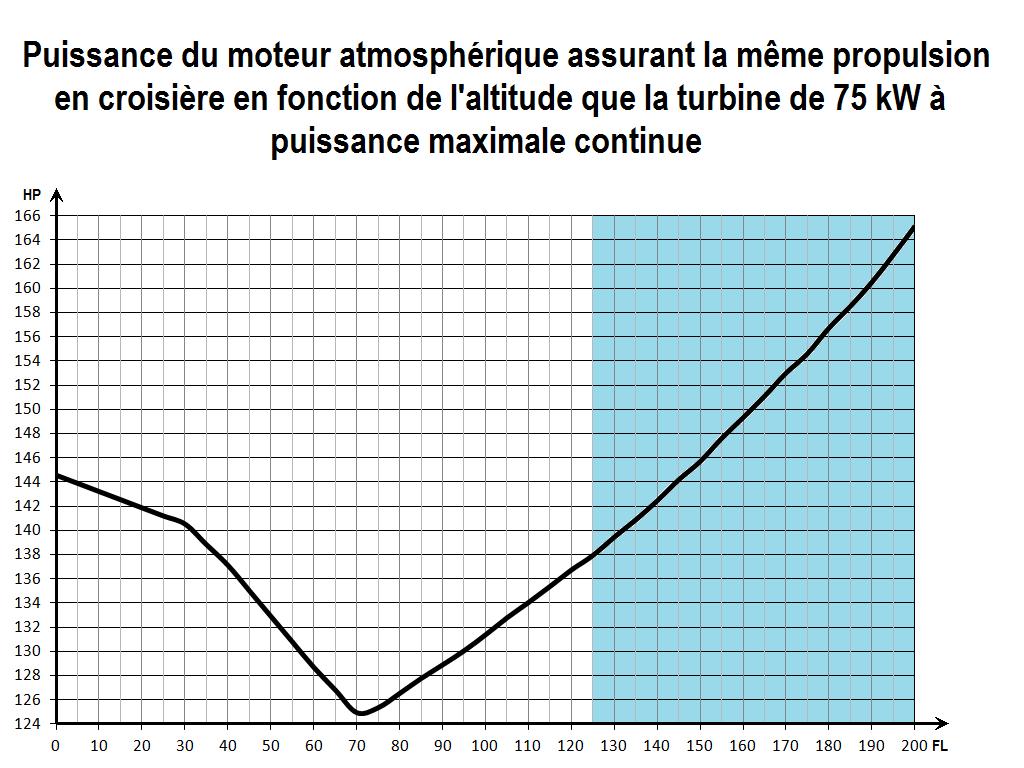

Je sais que beaucoup de lecteurs de ce sujet (j'en connais quelques-uns) pestent quant au choix de la puissance du Turbomoteur de Damien (75 kW) en le trouvant trop faible pour l'avion qu’ils veulent construire ou re-motoriser...
75 kW ça fait bien 100 HP, c'est vrai, mais une turbine de 75 kW et un moteur de 100 HP, ça ne ne tire pas pareil dans le nez d'un avion !
D'un côté la turbine capable de délivrer 75 kW en continu du niveau de la mer jusqu'au niveau... suffisant pour nous sans oxygène.
Une hélice (Tripale) à pas variable électrique garantissant un rendement de 80% sur toute la plage d'utilisation.
Une masse totale du GMP en ordre de marche de l'ordre de 55 à 60 kg et pas de trainée de refroidissement.
De l'autre un O-200 ou un Rotax 912 délivrant 100 HP (en fait plutôt 97 HP) pleins gaz au niveau du sol avec une hélice petit pas (moins avec une hélice grand pas...) et 75% soit 73 HP en croisière avec une hélice grand pas (moins avec une hélice petit pas) jusqu'au niveau 85, au dessus, ça baisse...
Une hélice bois(-carbone) à pas fixe bien choisie... dont le rendement atteint 80% au point d'adaptation... et 70% ailleurs (souvent moins au décollage et en montée initiale pour une hélice grand pas).
Une masse totale de GMP en ordre de marche de l'ordre de 75 kg (Rotax) ou 95 kg (O-200)
Une trainée de refroidissement qui peut être optimisée, mais qui représente quand même au moins 5% (souvent 10%) de la trainée totale de la cellule.
Alors faisons les comptes de la puissance utile :
Décollage et montée
Turbine.
Puissance sur arbre : 75 kW
Rendement hélice : 80%
Puissance utile nette : 60.000 Watts
Moteur O-200 ou Rotax 912 avec hélice petit pas.
Puissance sur arbre : 97 HP, soit 72.362 Watts
Rendement hélice : 70%
Puissance utile : 50.653 Watts
Puissance utile dissipée dans le refroidissement (5%)
Puissance utile nette : 48.120 Watts (20% de moins que la turbine)
Moteur O-200 ou Rotax 912 avec hélice grand pas.
Puissance sur arbre : 90 HP (limitation des tours moteur), soit 67.140 Watts
Rendement hélice : 65%
Puissance utile : 43.641 Watts
Puissance utile nette : 41.460 Watts (31% de moins que la turbine)
Croisière
Turbine.
Puissance sur arbre : 63 HP, (limitation de la pression d'admission pour ne pas dépasser les tours moteur), soit 47.000 Watts
Puissance utile : 37.600 Watts
Puissance utile nette : 35.720 Watts (40% de moins que la turbine)
Puissance sur arbre : 73 HP , soit 54.460 Watts

Dans un message précédent, j'ai montré que la turbine qui peut produire 75 kW en continu, et sans générer de trainée de refroidissement, tirait autant qu'un moteur atmosphérique de 140 HP équipé d'une hélice adaptée à la croisière (comme c'est généralement le cas sur un avion de voyage.
Mais contrairement à la turbine qui peut maintenir sa puissance continue jusqu'à une altitude bien suffisante pour nous, le moteur perd de la puissance avec l'altitude.
Jusqu'au niveau 70 (7000 ft), le moteur peut maintenir sa puissance de croisière rapide, soit 75% de sa puissance nominale, soit 105 HP pour un moteur de 140 HP, ce qui, une fois retranchés les 5% de puissance consommés par la trainée de refroidissement, correspond bien aux 75 kW (100HP) de la turbine.
Au delà de cette altitude, la puissance diminue inexorablement.
Si le moteur est équipé d'une hélice à pas variable, il est possible sur une petite marge d'altitude supplémentaire, de compenser la perte de couple moteur en diminuant légèrement le pas, et en permettant donc au moteur de tourner plus vite, mais le régime moteur ne pouvant croitre que dans de faibles proportions, le gain d'altitude à 75% est assez faible.
Pour développer les 105 HP équivalents à la puissance de la turbine, il faudrait disposer d'un moteur plus puissant.
La courbe suivante donne la puissance nominale de ce moteur en fonction de l'altitude.
On voit que dès le niveau 85, la turbine équivaut à un Lycoming O-320 A de 150 HP.
Au niveau 100, c'est un Lycoming O-320 B de 160 HP qu'il faudrait pour tirer autant que la turbine.
Au niveau 125, à la limite d'altitude où on peut voler sans oxygène, la turbine fait jeu égal avec un Lycoming O-360 de 180 HP.
Si on va plus haut, les moteurs à piston non suralimentés ayant de plus en plus de mal à ingérer de l'air de moins en moins dense, la (trop ???
) petite turbine de Damien équivaut à des moteurs de plus en plus puissants, extrêmement rares sur les avions de construction amateur :
- Au niveau 155, le Continental IO-360 du Cessna 172 Rocket du du White lightning,
- Au nineau 180, le Potez 4D32 de 240 HP du MS733
- et au niveau 195, qui constitue la limite pour nous simples pilotes amateurs, les 260 HP du SF260...
Je sens déjà le scepticisme de certains :
"Bon, la petite turbine de Damien suffira peut-être à propulser un Super Diamant, mais pour décoller court ou pour un avion plus lourd, comme un BD4, les 100 petits chevaux de la turbine ne pourront quand pas même faire des miracles !"
Effectivement, pour un avion plus lourd, par exemple un BD4, conçu pour un moteur O-360 de 180 Hp, la traction générée par un GMP composé autour d'une petite turbine de 75 kW sera insuffisante dans certaines phases de vol.
Il faudrait une turbine de 100 kW... ou, bien mieux, un GMP constitué de deux turbines de 75 kW comme évoqué précédemment.
La puissance d'un moteur avec une hélice à pas fixe "petit pas" équivalent à celle de 2 turbines de 75 kW avec une hélice à pas variable, serait de l'ordre de 240 HP au décollage et en montée initiale.
En montée, la puissance moteur équivalente serait de 280 HP...
De quoi rejoindre rapidement (Vz augmentée d'au moins 1000 ft/min par rapport à la motorisation O-360) l'altitude de croisière (niveau 100 à 125 où avec une des deux turbine arrêtée, les performances seraient équivalentes à celles avec le moteur originel de 180 HP...
Mais dans une mesure raisonnable, disons pour l'ensemble des avions Piel, à l'exclusion du Rubis, la turbine de Damien devrait suffire car indépendamment de sa puissance, elle permet un gain de masse conséquent qui correspond bien à une meilleure accélération, une vitesse de décollage plus faible et un taux de montée plus fort qu'avec un moteur à piston développant une puissance équivalente.

En reprenant les postulats précédents, mais en prenant en compte la variation de la puissance maximale continue de la turbine en fonction de l'altitude, j'ai essayé de comparer un moteur à piston et la turbine.
En particulier, de répondre à la question :
Quelle serait la puissance nominale (puissance maximale au décollage au niveau de la mer) d'un moteur à piston atmosphérique qui en croisière, développerait la même puissance utile que la turbine en fonction de l'altitude ?
Remarques :
1/ Pour le moteur et la turbine, on suppose que le rendement hélice est le même (il n'y a pas de raison de supposer une valeur différente)
2/ Comme le moteur a besoin d'être refroidi, et que sa trainée de refroidissement représente 5 à 10 % de la trainée de l'avion, la puissance du moteur est dégrevée de 7%, alors que celle de la turbine qui n'a pas besoin d'être refroidie est gardée entière.
Le résultat sur la courbe ci-dessous montre deux domaines d'altitude.
En dessous du niveau 70, le moteur maintient sa Puissance Maximale Continue égale à 75% de sa Puissance Nominale, alors que la Puissance Maximale Continue de la turbine diminue avec l'altitude. La puissance du moteur équivalent à la turbine diminue donc avec l'altitude.
Au dessus du niveau 70, la puissance du moteur diminue plus vite que la turbine en fonction de l'altitude. La puissance du moteur équivalent à la turbine augmente donc de nouveau avec l'altitude.
Au niveau 70, point bas de la courbe, on voit que la puissance du moteur équivalent à la turbine est de 125 HP.
En croisière, la turbine est donc toujours supérieure ou égale à un moteur de 125 HP, ou un O-235 ou un O-233, comme le moteur de l'APM 40 Simba.
A des altitudes plus faibles, ou plus élevées, la turbine est équivalente à des moteur plus puissants en croisière.
Ceci illustre clairement qu'un moteur de 100 HP (O-200 ou Rotax 912ULS) et une turbine de 75 kW, ça ne tire pas pareil...
Remarques :
- Pmotéquivcrois.jpg (133.29 Kio) Vu 51574 fois
