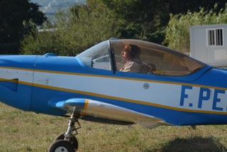

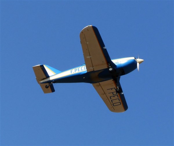

Je viens de m'inscrire sur le forum et je me présente.
70 ans. -16.000 heures de vol comme pilote dans le transport aérien civile.
A la retraite depuis 10 ans je vole au sein d'un club et je met à disposition mon temps libre, à faire de l'instruction bénévole.
Depuis que je construis mon avion, 10 ans déjà, je parcours le forum
et je m'étais dit que je m'inscrirai juste après le 1er vol du Saphir 1321 équipé avec un moteur
lycoming HIO360 de 190 cv et un train escamotable hydraulique de Piper Arrow modifié par mes soins.
Avec en secours une bâche Hydraulique.
Donc il y a 15 ans maintenant que j'ai acheté la structure du Saphir n°22, commencé par le neveu du célèbre pilote Mr de St Exupéry.
Et après un stockage de 4 ans à 60ans j'ai pris ma retraite .
J'ai donc terminé la structure bois et fait effectuer par un professionnel le marouflage complet de l'appareil.
J'ai également fait faire le bâti-moteur suivant les plans du cap 10, l'hélice tri pale puis bi pale car en installant le train rentrant,
je me suis vue dépassé par la complexité du système hydraulique et par deux fois la roue droite est rentrée au roulage ! ...
J'avais oublié le clapet anti retour piloté train bas " cette oublie ma coûté une croisière de luxe ".
Puis réalisation du tableau de bord.
Electricité et radio effectué par un technicien de haut niveau.
Peinture effectué par mes soins.
Enfin 10 ans après et environs 3.000 heures de travaux, visite de l'OSAC contrôle satisfaisant.
Et 1er vol effectué par moi même le 21 Octobre 2014.
Depuis je me consacre au vol de certification afin d'obtenir le CNRA ( 15 heures de vol et 50 atterrissages )
prévue pour fin Février. Que du bonheur.
Ci-joint quelques photos du saphir F.PECD

bonsoir Richard,
j'ai installé une hélice en bois EVRA de dia 1.82 pas de 1.77
vitesse de croisière 280/290 kmh
vi de décrochage 90 en lisse et avec volets 80kmh
vi pleins volets 110 kmh

bonjour richard,
j'ai deux réservoirs un devant de 100l et un réservoir siège de250l en alu ce qui n'est pas terrible.
en ce moment je prépare deux réservoirs en carbone de 45l environs en bord d'attaque beaucoup
plus légers.
la vi de 110kmh c'est la vitesse en finale volet 36°
plus légers.

bonjour richard,
bien aligné sur l'axe de piste je mets progressivement la puissance il part droit comme un I parce que j'ai
désaxé le bâti moteur de 3 degrés vers la droite couple moteur oblige car le moteur tourne dans le sens des aiguilles d'une montre lorsque
l'on est assis en place pilote vers 80 kmh je met l'avion en ligne de vol et vers 90kmh il quitte le sol ensuite montée vers 160kmh
pour l'atterro je l'arrondi comme le piper j3 , il touche 3points en douceur et enfin contrôle au palonnier.
