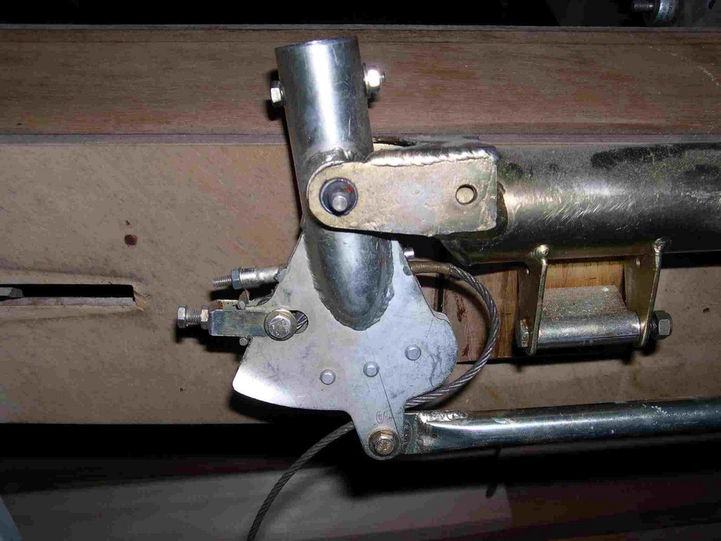

Je suis en train de monter les câbles de commande des ailerons sur mon CP615b
La fixation sur les manches me pose problème.
En effet le câble est fixé à l'intérieur des supports de manche et la place manque pour le passage d'un Nicopress ou d'un tube cuivre torsadé.
Comment faite vous ?
J'ai essayé en aplatissant le Nicopress, mais cela ne risque t il pas de fragiliser le Nicopress ?
Je prévois de reporter la fixation sur la barre de liaison des deux manches.
Bonne idée ?

Pour l'instant j'ai fixé mes câbles sur une chape soudée sur la barre de liaison des manches et ça me parait correct.

Le plus simple est de faire réaliser les deux câbles de cabine (du manche au renvois d'aileron dans l'aile) par la boite de Chartres (SCAM) qui réalisait à l'époque les commandes pour le CAP 10, ce qui comporte au niveau du manche, une chape de petite dimension qui s'adapte bien au manche... En fait, le câble fait une boucle assez serrée dans le manche (il fait demi-tour pour se diriger ver la poulie de cabine)... j'ai eu le même problème...

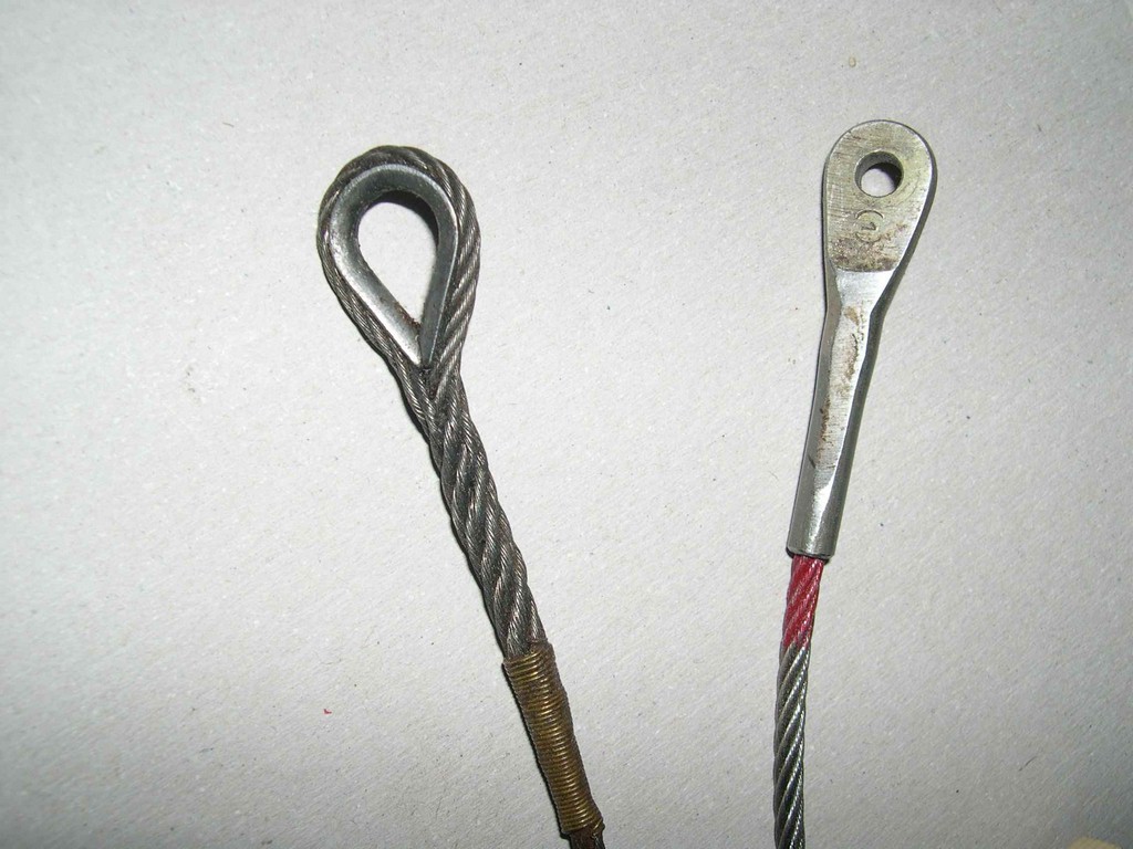

Une autre solution, bien plus élégante et encore plus efficace : faire une épissure avec une cosse cœur.... mais il faut savoir comment s'y prendre, pas facile sur un câble de petit diamètre et métallique (ça pique), mais sur les émeraudes c'était ce qui était fait, et cela tient encore très bien 65 ans après !
Si un internaute se sent capable de faire de jolies épissures sur du câble de 3.2 mm ... il va avoir du travail !

Photos des chapes et cosse en épissure pour connexion au manche de type CAP 10 (illustration du précédent message) on remarque le parcourt du câble qui fait un demi-tour complet à l'intérieur du pied de manche, ce qui explique l'obligation d'avoir à cet endroit un raccordement très court...
Sur l'autre photo : à gauche terminaison en épissure et à droite avec une chape sertie

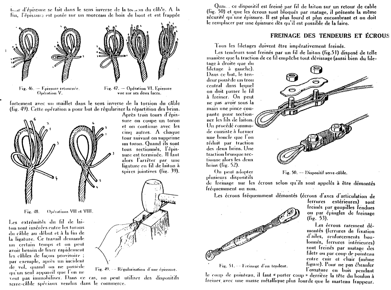

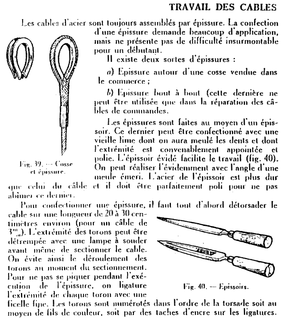

J'ai retrouvé le mode d'emplois pour faire des épissures, dans ancien numéro de la revue fédérale du RSA, finalement, ce n'est pas si compliqué que cela .... (Cahier du RSA N° 107/108 - page 2957)..

Serait-il possible de mettre en ligne un scan de l'article (qui ne doit pas être récent !!!...)AFFLARD Jean-Claude a écrit :J'ai retrouvé le mode d'emplois pour faire des épissures, dans ancien numéro de la revue fédérale du RSA, finalement, ce n'est pas si compliqué que cela .... (Cahier du RSA N° 107/108 - page 2957)..

Pour pouvoir publier un extrait des Cahiers du RSA, il est prudent d'avoir l'accord de cette Fédération, mais .....
j'ai retrouvé l'article original : il est extrait d'un vieux livre (très bien fait) écrit par J.M.Cabanès en avril 1946..
Manuel du vol sans moteur / la construction des planeurs... on y trouve les 5 pages reproduites dans les Cahiers.
il est donc possible (à mon avis) de publier un texte qui date de 69 ans... à voir ? (les histoires de droit d'auteur sont très complexes).

J'ai trouvé les fichiers sur le net
