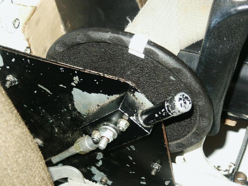

En fait , il ya deux problemes, mais qui sont liés je pense.
Le premier: En vol une fois qu'on a réglé le trim, si on attend 30 à 40 secondes, le trim se dérègle et ne tient plus et met l'appareil en montée ( légère mais persistante). C'est pas un mouvemet violent , mais l'appareil a tendance à prendre de l'altitude. Pour voler a altitude constante, il faut donc maintenir le manche en poussée. Donc pour voler en région parisienne sans taper dans le plancher des zones,c'est pas facile. On peut eliminer ce fait en tenant constamment la manette du trim mais c'est pas tjs aisé qd on pilote. Sinon il faut régler quasi constamment. Un mécano m'a expliqué qu'il n'y avait plus d'anti-retour fonctionnel.
Le deuxième: Qd on tourne la molette, il y a sur une course de 3 cms une zone ou les engrenages internes n'ont plus l'air de s'emboiter et la molette tourne à vide, empéchant tout réglage (positif ou négatif). c'est qd on passe cette zone que le trim réaccroche.
On pense donc que soit les engrenages la platine, soit ceux de la gaine de vis sans fin, voire les deux sont usés et n'assurent plus la transmission des efforts et empeche egalement l'anti retour de fonctionner.
On essaye de detrminer le modèle du trim ( Cap 10? Rallye?...)
Il a éte démonté, et on essaye de trouver des pieces de remplacement mais voici a quoi cela ressemble.
por répondre à ta question: qd on agit sur la molette au sol , il y a bien une action du trim sur la gouverne. pas de blocage et le mouvement est bien restitué.
Donc si vous avez une idée, je suis preneur.
A+ et bons vols à vous.

- trim2.JPG (48.91 Kio) Vu 7131 fois
- trim.JPG (81.98 Kio) Vu 7089 fois

Tu as démonté la piece ? Tu as vu les engrenages ?
Pour le reglage de ton trim, tu dois faire plusieurs tours ? Au vu de la marque sur le volant, je ne pense pas.
Tu ne peux pas faire à ton volant un 180 degres pour aller chercher les engrenages en bon etat (si il y en a !!)
Une photo de la piece démontée ?
oui on démonté ( l'engrenage conique en laiton était usé!) . Michel GEOGLAER à BERNAY a pu nous dépanner ( Un grand merci à lu et une super adresse pour tout le monde). On remonté le tout et au sol tout semble impecc.
