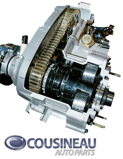

Bonjour Patrick,
Il y a un certain temps, tu écrivais :
En particulier la partie "Réducteur a chaine sous carter et circulation d'huile" me laisse un peu perplexe :
Les abaques industrielles visent une durée de vie 15000 heures en ne dépassant pas 10% de la limite élastique de la chaîne.
Cette valeur peut sembler trop forte (il faut plusieurs années à un amateur pour faire 1000 heures de vol - alors 15000... )
Mais derrière une durée de vie élevé, il y a un très faible taux de défaillance, et c'est bien celà qui est recherché.
En prenant un coefficient de nature de charge de 1,7 (moteur à combustion interne et charge non filtrée) on arrive dans ton cas à une "puissance équivalente" au décollage de 222 kW à 4700 T/min.
Même avec une chaines à 6 lignes parallèles (facteur de puissance 4,6), ça donne une puissance équivalente pour une chaine simple de 48,25 kW.
La chaine la mieux adaptée en puissance à 4700 t/min est une ANSI 25 avec un pignon de 30 dents (pas de 6,35 mm et vitesse linéaire de 15 m/s), mais la puissance qu'on peut passer est de 3,5 kW (au lieu de 48,25 kW : on est loin du compte !)
En reprenant le problème à l'envers (vitesse linéaire de 15 m/s), ça donne une traction équivalente de 48,25 / 15 = 3,217 kN
L'application du facteur 10% de la limite élastique (7% de la charge à la rupture) donne une limite élastique à 32,167 kN et une charge à la rupture de 46 kN.
La chaine qui supporte une telle charge est la ANSI 80 de pas 25,4 mm qui casse à près de 56 kN
Le problème, c'est qu'avec un tel pas sans augmenter la vitesse de linéaire, il faudrait un pignon menant de 7 dents, ce qui est impossible (on ne sait rien faire en dessous de 12, et encore, avec une charge réduite !)
Retournons encore le problème :
La chaine de taille juste en dessous (ANSI 60, pas de 19,05 mm) a une charge à la rupture de 31,3 kN.
En appliquant la même rêgle, ça nous donne une traction équivalente de 31,3 x 0,07 = 2,190 N
Pour passer nos 48,25 kW, il faut une vitesse linéaire de 48,25 / 2,190 = 22 m/s
Ce qui nous donne un pignon menant de 22*60000/(19,05*4700) = 14,473 (arrondis à 15 dents)
C'est à la limite du possible, mais pas vraiment satisfaisant (pas assez de dents au pignon menant)
En descendant à la taille encore en dessous (ANSI 50, pas de 15,875, équivalente à celle des motos)
Un pignon de 19 dents (plus raisonnable) donne une vitesse linéaire de 23,63 m/s, et donc une charge de travail de 48,25 / 23,63 = 2,042 kN.
Comme la charge à la rupture de la ANSI 50 est de 21,68 kN
C'est ce qui me semble le mieux, mais on est largement hors abaque, tant pour la vitesse que pour la charge pendant toute la phase de décollage et de montée !
Ensuite, en croisière, tu fais chuter le régime de 1000 tours/min (3700 au lieu de 4700) ce qui ferait tomber la vitesse linéaire de la chaîne à 18,6 m/s, ce qui est beaucoup plus raisonnable.
Par contre, à ce moment, tu annonces une puissance de 100 kW, ce qui donne une charge de travail de :
(100 x 1,7) / (18,6 x 4,6) = 1,987 kN, ce qui fait un coefficient de charge de 9,16% par rapport à la rupture et de l'ordre de 12,5% par rapport à la limite élastique.
On est encore hors abaque en régime de croisière !
Pourrais-tu me donner les paramètres de ton propre réducteur ?
Remarque : tes chiffres de régime et de puissances maximale et en croisière montrent que tu as forcément une hélice à pas variable. En effet, à des paramètres équivalents de densité d'air et d'incidence des pales, une réduction de régime moteur de 4700 à 3700 t/min (23,2%) se traduiraient par une réduction de puissance de 51% soit de 130 kW à 63 kW seulement.
Comme en croisière, la traction de l'hélice n'a plus à compenser une part du poids de l'avion, l'angle d'incidence de l'hélice serait plus faible, et la puissance absorbée encore nettement inférieure à ces 63 kW.
Faire absorber 100 kW à cette hélice implique donc qu'on ait pu augmenter le pas.

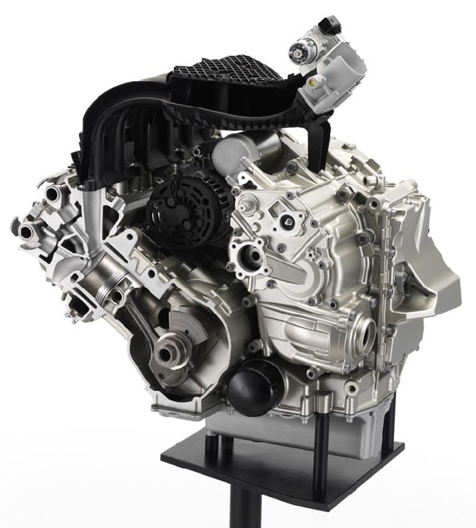

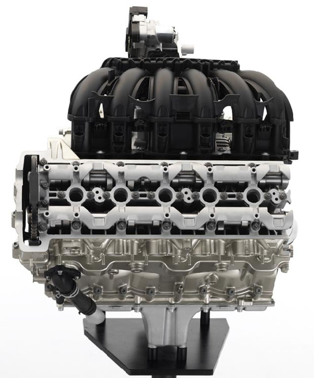

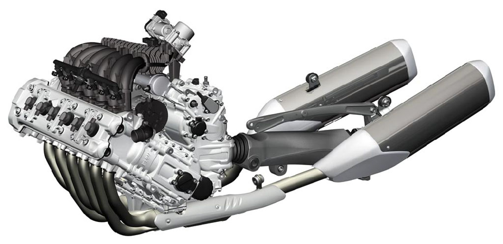

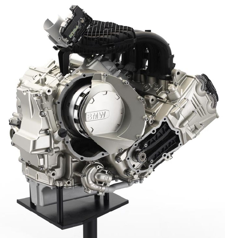

Du nouveau chez BMW (Motorrad)
118 kW (160 HP) pour 102,6 kg !
Non, ce n'est pas le vénérable VW poussé "à étripe cheval" par Limbach (cylindrée portée à 2400 cm3 et turbocompresseur) dont j'ai déjà parlé plus haut (voir le PDF dans un message précédent).
C'est un moteur de moto BMW tout neuf, atmosphérique, carter sec et 6 cylindres en ligne de 1649 cm3 (alésage 67,5 mm x course 72 mm) qui équipera les prochaines k1600.
La masse annoncée s'entend pour le moteur avec papillon des gaz, pipes d’admission, embrayage, boîte de vitesses et alternateur. (il manque l'huile, le système de refroidissement, l'échappement et la batterie)
La puissance de 160 HP est développée à 7500 t/min et le couple maximum (environ 175 Nm) se situe aux environs des 5000 t/min, ce qui correspond à une puissance de près de 125 HP.
Plus remarquable encore, un couple de 125 Nm est disponible dès 1500 t/min !
Le moteur ne fait que 560 mm de large, soit 100 mm de moins que les autres 6 cylindres en ligne de moto (malgré une cylindrée supérieure), grace à un alésage assez faible et un entraxe des cylindres réduit à 77 mm (ce qui ne laisse que 5mm entre les faces intérieures de deux chemises contigües !).
Pour fixer les idées 560 mm c'est la largeur de la cloison pare-feu du CP210 Pinocchio I.
Le moteur est directement commandé par un FADEC qui permet de choisir parmi les trois modes de conduite :« Pluie », « Route », ou « Dynamique », avec en option un système d'anti-patinage, le DTC (Dynamic Traction Control), en plus de l'ABS de série.
Ce FADEC, ainsi que la géométrie de la chambre de combustion (piston + culasse), permettent un taux de compression très élevé : 12.2:1, ce qui devrait se traduire par une très bonne consommation spécifique.
Au delà de la prouesse technique que représente ce moteur, il me semble que certaines de ces caractéristiques signifient un avionnage relativement facile (avec un minimum de modifications)
Sur les rapports de boites les plus courts (première ou seconde), l'arbre de sortie de boite doit être compatible avec une hélice aérienne. Il faudrait donc placer ce moteur avec l'avant (au sens de la moto) au plus près de la cloison pare feu, et le reste des équipements (refroidissement) entre l'arbre de l'hélice et le bâti du roulement de celle-ci.
Une fois le (ou les) rapport(s) de transmission adapté(s) à la montée et à la croisière, on pourrait retirer les pignons inutiles de la boite de vitesse (allègement). En cas d'un seul rapport fixe, l'embrayage pourrait aussi subir un allègement.
Pour les échappement, la solution des deux 3-en-1 est à conserver, en les retournant dans l'autre sens (vers l'avant de la moto, et donc vers l'arrière de l'avion sous le fuselage).
Le superbe faisceau un-en-6 des pipes d'admission accordées pourrait être conservé tel quel, en le gavant avec la pression totale récupérée par une prise NACA sur la partie supérieure du capot...
Bien sûr, on peut aussi faire un réducteur plus direct en tournant le moteur avec le vilebrequin parallèle à l'axe de roulis, et en se fixant à la place de l'embrayage, mais c'est tout de suite beaucoup plus compliqué... Tout ceci vaut naturellement pour le nouveau moteur k1600, mais aussi pour les moteurs à quatre cylindres des k1200 et k1300 pour des puissances inférieures.

- BMW_k1600_01.jpg (94.17 Kio) Vu 11869 fois
- BMW_k1600_02.jpg (84.12 Kio) Vu 11855 fois
- BMW_k1600_03.jpg (169.18 Kio) Vu 11865 fois
- BMW_k1600_04.jpg (94.61 Kio) Vu 11875 fois
- BMW_k1600_05.jpg (108.22 Kio) Vu 11855 fois

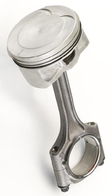

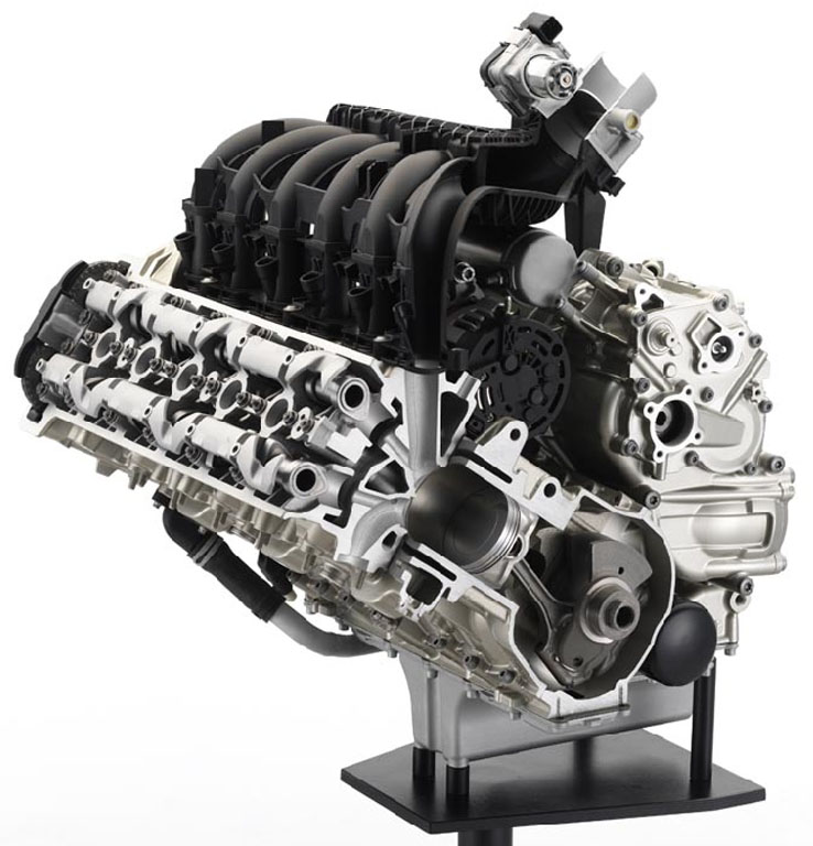

Autres photos du BMW k1600

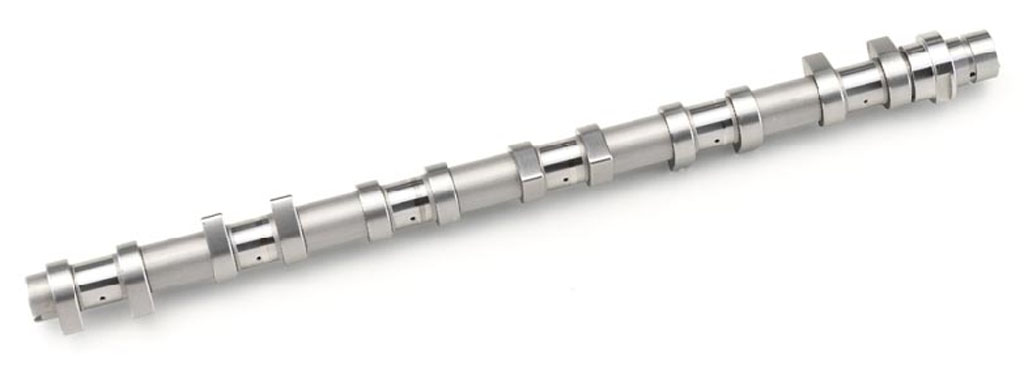

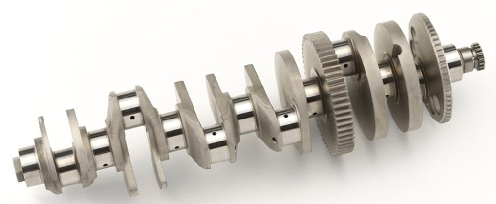

Re: moteurs alternatifs!

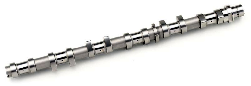

Et pour finir : l'arbre à cames du BMW k1600
- BMW_k1600_12.jpg (30.36 Kio) Vu 11821 fois
- BMW_k1600_13.jpg (35.78 Kio) Vu 11796 fois
Bonjour Patrick,
Le manque de temps nous touche tous !
Et j'en suis à me demander si construire pour voler, ce n'est pas mettre la charue avant les boeufs...
A moins de commencer très jeune, je finis par croire qu'il vaudrait mieux voler sur un avion d'amateur acheté d'occasion puis, ou en parallèle, construire "son" avion, avant que la santé ou l'âge ne nous oblige à revendre le tout...
Concernant le réducteur à chaîne, je suis arrivé à la conclusion que c'est dans les pièces automobiles, et en particulier sur les transmissions primaires de voitures américaines qu'on peut trouver "LA" chaîne qui va bien.
Sur les tractions-avant à moteur 6-cylindres en ligne, le moteur est placé comme chez nous en travers de la route. Mais comme il est plus long que nos 4 cylindres, il n'y a plus la place pour la boite de vitesse en bout de vilebrequin.
la boite est donc placée derrière le moteur, et la transmission primaire entre le moteur et la boite est assurée par une... Chaine ! Voir photo.
La puissance, le régime et le facteur d'utilisation sont parfaitement compatibles avec notre application. et avec un peu de chance, c'est bon marché car produit en grande série...
Peut-être que nos amis d'outre-atlantique (Jean-Claude, si tu me lis...) pourraient avoir un avis sur cette approche... et éventuellement des adresses et des prix.
Merci d'avance et Bons Vols à tous
