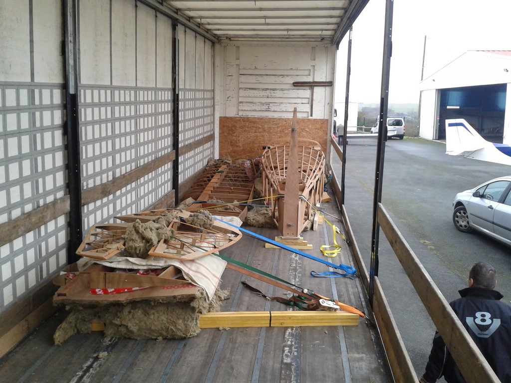

Une simple remorque type planeur ouverte fait l'affaire, avec l'aile sur chant.
Fabrique un bon bâti en bois de manière à faire reposer l'aile sur la face avant du longeron, en mettant des cales pour faire passer les manche.
Boulonne ensuite l'aile via des grosse tiges filetées et des tasseaux en appui sur l'arrière du longeron pour répartir les efforts. ?'hésite pas à visser ce bâti dans le plancher de la remorque si possible.
Des sangles dans tous les sens et surtout dans le sens du freinage...
l'aile peux aussi être posée à plat, mais le calage est, je trouve, plus difficile. cela est parfait par contre si tu disposes d'un semi remorque, auquel cas je te conseille d'acheter des rouleaux de laines de roche (pas cher pour faire du volume!) et de faire un matelas pour répartir l'appui. Ne pas trop serrer car en général les remorque son flex, et l'aile suivra...
Il est possible de mettre le fuselage à coté pour ne faire qu'un voyage, mais si c'est pour un petit trajet, privilégie de faire 2 tours.
Le fuselage peut être soit posé sur le cadre principal,en mettant une mousse pour caler car il n'est pas droit. Tu peux faire un petit bâti pour faire reposer sur les 2 flancs au niveau du longeron.
A bientôt,
Anthony (qui a transporté 3 fois des Emeraude, et des dizaines d'autres avions!)

Combien coute un transport avec semi remorque ?
Anthony
Re: Transport des avions
Message par Anthony »
ça m'avait couté 600€ HT environ, prestation complète, pour 700km.
Pour avoir fait la même distance avec l'avion sur une remorque derrière la voiture, je peux vous dire que la tranquillité vaut bien la différence de prix...
Anthony
