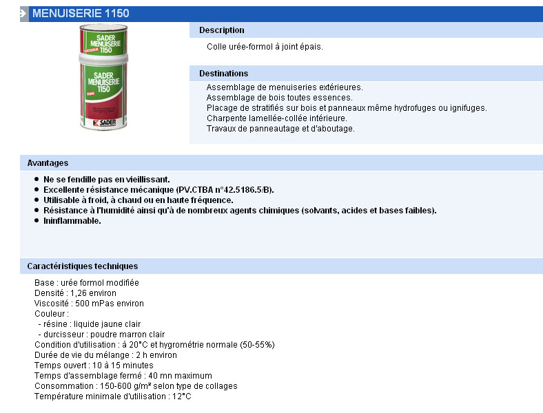

Je crois comprendre que la colle que j'ai utilisée fournie par LEGER jusqu'à présent corresponds à la désignation "sader 1150 menuiserie".
Or je vois qu'il existe aussi la "sader 1150 marine", qui n'est pas celle que j'ai utilisée (résine rouge).
Je n'arrive pas à trouver de caractéristiques structurelles comparatives de ces colles. Est-il encore meilleur d'utiliser la "marine" que la "menuiserie" ?

Dans l'article sur la construction de "l'océanair" des cahiers du RSA du 3ème trimestre 2008, l'auteur parle de la différence entre ces 2 références de SADER la sader menuiserie est donnée plus "cassante"
Bruno
Sympa le lien pour les colles Sader
Pour ce qui nous concerne, les deux fiches technique.
Dommage que l'on n'ai pas les résistances mécaniques.
Sader Marine.jpg (81.54 Kio) Vu 36932 fois
Sader 1150.jpg (98.55 Kio) Vu 36948 fois
