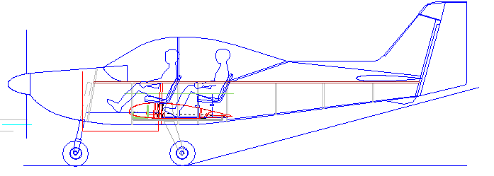

Je suis parti sur la conception d'un quadriplace initialement dérivé du CP615 qui porte pour le moment le nom de SD4 (Super Diamant 4 places), mais la filiation c'est pas mal perdue en route (promis c'est la faute à Philippe arf arf arf
Aller, une petite image jointe pour montrer ou j'en suis, même si ça ne ressemble probablement pas à ce qui sortira peut-être un jour du garage !

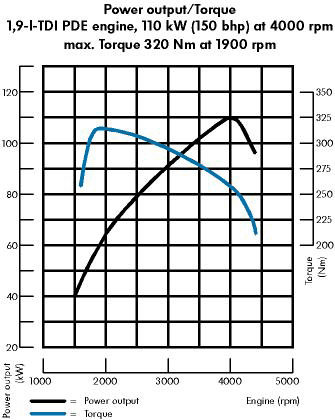

Une solution passe par la turbo compression du diesel qui permet de dépasser des 370 W/kg du GMP, mais si on pousse le raisonnement au bout, on garde le turbo et on vire le diesel : Une turbine en cycle régénératif est à 2000 W/kg :
Le moteur ne représente plus que 1/20 de MTOW, et la masse à vide de l'avion 39% de MTOW
Avec MTOW = 500 kg, ce la nous donne une masse à vide de 195 kg et une charge utile de 305 kg.
330 kg = 2 x 100 kg + 50 kg de bagages + 55 kg de gazole, soit 69 litres.
Et la puissance du moteur doit être de 50 kW, soit 67 HP
Pour Info, Damien développe une turbine de 50 kW... et si on rogne la charge utile de 50 kg, (ce qui nous laisse encore de quoi embarquer 2 personnes de 100 kg, 15 kg de bagages et 50 litres de gazole), on se retrouve dans les clous de l'ULM à 450 kg !

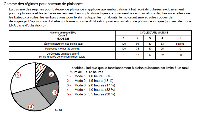

Dans la logique de l'avionnage d'un diesel d'automobile, j'avais fini par trouver qu'un choix intéressant était le V6 VAG 3.0 Tdi.
Ce moteur, qui développe jusqu'à 265 HP en version routière, est aussi utilisé comme moteur stationnaire et pour la propulsion de bateaux.
Il peut développer 200HP à 2500 t/min (donc pas besoin de réducteur, juste un palier hélice...) et maintenir 150 HP en continu entre 2200 et 2500 t/min. (voir charge marine pour la version 265 HP "plaisance" - pour une utilisation stationnaire, la puissance max est plus faible...)
Complet, on arrive à un GMP d'environ 265 kg, ce qui correspond à une puissance massique de 565 W/kg.
C'est nettement mieux que les 370 W/kg du moteur diesel du Gazaile2, mais nettement moins bien qu'un Lycoming IO-360 (800 W/kg environ).
Le gain en coût de carburant par rapport à un moteur aéronautique comparable est lié à la nature et au prix du carburant, car le gain en rendement énergétique du diesel est absorbé par l'augmentation de la masse et de la surface de l'avion.

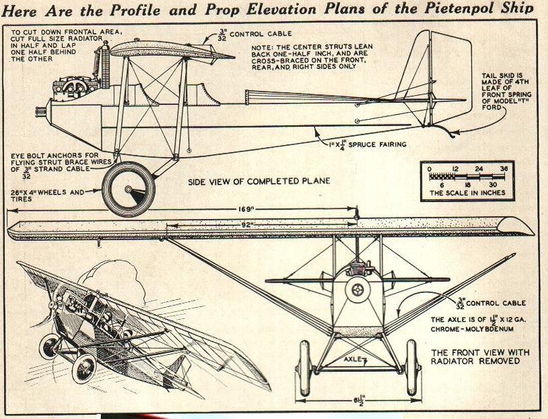

Outre le fait, qu'il a une "Gueule", cet avion est remarquable.
Biplace de loisir conçu autour du moteur Ford Modèle A, il peut recevoir toutes sortes de moteurs d'automobile avec un minimum de modifications :
Le moteur Ford modèle A a les caractéristiques suivantes :
4 cylindres en lignes de 3287 cm3 pesant 215 kg (dont 28,7 kg de volant à retirer) et développant 40HP à 2200 t/min.
La cellule du Pietenpol a été remotorisée avec toutes sortes de moteurs, mais les plus légers ont tendance à poser des problèmes insolubles de centrage arrière... sauf à rajouter des gueuses.
Un moteur qui me semble très intéressant pour cette cellule est le VW 1.9 tdi ou son successeur, le 2.0:
En rajoutant une batterie de démarrage, la masse est très proche de celle du Ford originel, son couple maxi est à 1900 t/min et il peut délivrer jusqu'à 95 HP à 2200 t/min et 105 HP à 2500 t/min (régimes où sa consommation spécifique est de l'ordre de 210 g/kWh)
En croisière à 60 HP continus (l'équivalent du 75% d'un moteur de 80 HP comme le jabiru 2200 qui est bien trop léger pour le Pietenpol), soit 45 kW, il consommerait donc 9,45 kg/h soit 11,8 litres de gazole à l'heure...
A puissance plus réduite, il consommerait encore moins... Mais bien sûr, j'avoue, ce n'est pas un Piel

Au vu de ton cahier des charges, en pensant au climat de Malte où il fait beau et qui ne fait pas des centaines de km², je pense à une solution qui n'est ni un Piel, ni même un avion français, mais une véritable légende : le "Air Camper" de Bernie Pietenpol

Re: CP320 ou....
Désolé pour mon absence ces derniers jours...
J'avoue que le commentaire d'Hervé au sujet du Gaz'aile corroborer par les propos de Philippe quant à la puissance du Gaz'aile m'ont laissé perplexe pour na pas dire sceptique sur cet avion...
Il est vrai que je suis plutôt un gros gabarit, et la faible masse maximum m'avait initialement rebuté, et puis en y réfléchissant je me disais que la faible consommation compenserait ce point négatif, avec un emport de 3/4 fuel.
Mais la motorisation, va t-elle supporter la chaleur ici a masse maxi?? J'avoue qu'Hervé et Philippe me font douter...
Aussi, le projet se concrétisant d'avantage, je prends conscience de l'ampleur du projet. Certes des centaines de personnes ont déjà construit, néanmoins c'est une aventure qui prend du temps...
Aussi je me pose la question du Biplace?? Bien que sentimentalement attaché au CP320... je me dit qu'un 2+1 comme le Super Diamant serait peut être préférable pour avoir une place disponible pour un enfant... et oui on ne sait jamais 3-4 ans c'est long dans une vie...
D'un autre côté, ce que j'aime avec le Gaz'aile c'est le fait de voler à moindre cout grâce à la faible consommation....
Bref j'ai vraiment du mal à décider...
