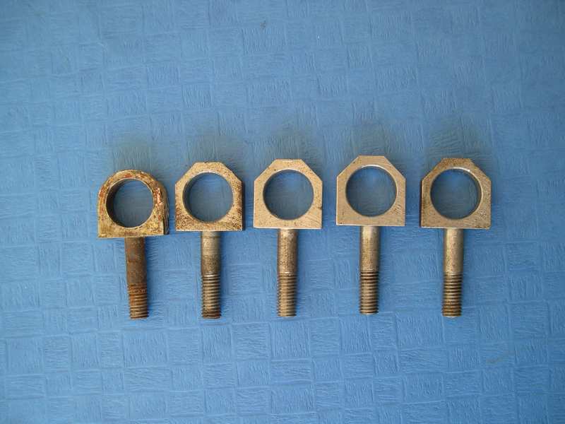

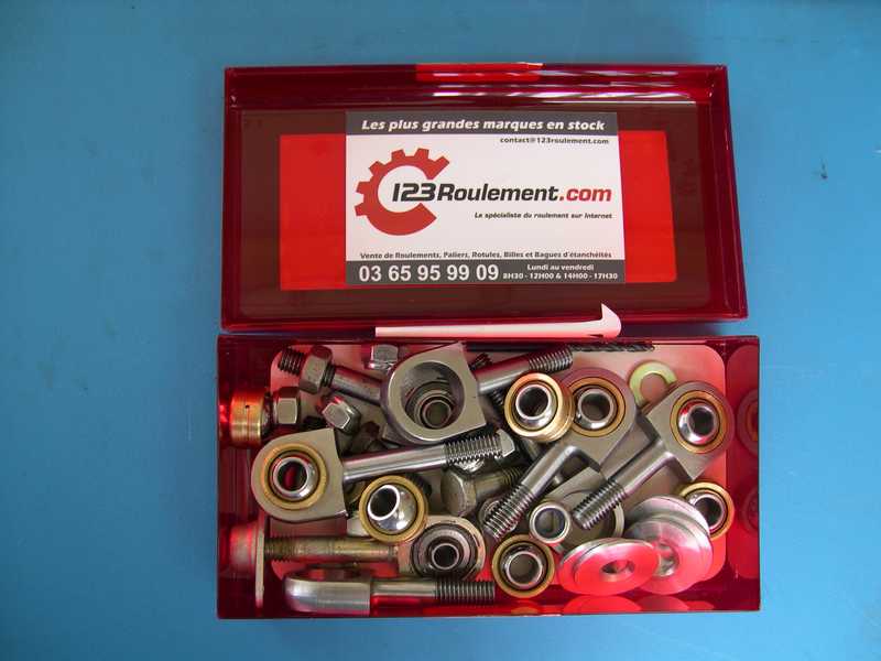

A propos des rotules d'articulation des gouvernes (profondeur et direction, soit 5 pièces par jeux) j'ai renoncé à chercher des pièces d'occasion, trop souvent en mauvais état, avec les rotules HS rouillées ou grippées, de plus pour ces rotules les prix sont totalement délirants. j'ai opté pour faire refabriquer des jeux de pièces neuves, et finalement le prix prêt à monter de ces rotules reste abordable.
Les rotules réf GE8-PB-Durbal viennent de chez 123 roulements.com - (tél 03 65 95 99 09) prix unitaire 12.95 € /ttc il en faut donc 5 par avion.
diamètre ext des rotules : 19 mm comme au plan / axe 8 mm (au plan : 6 mm) / épaisseur de la cage 9 mm (au plan : 11 mm) / épaisseur de la rotule 12 mm. (au plan : 14 mm)
Une petite boite au sud d'Angoulême assure l'usinage des pièces (tournage/fraisage/ajustement/etc...)
Le jeux pour 1 avion comporte 5 pièces dont une avec une queue de long 46 mm (les 4 autres : long 34 mm)
Le jeux est livré avec 5 rondelles en alliage de 8X26.
L'axe à un diamètre de 8 mm (pas ISO standard de 1.25) mais si vous préférer monter un axe de 6 mm, le jeux sera livré avec 5 petits canons réducteurs de diamètre de 6X8 mm... prix du jeux de 5 pièces acier XC18 avec rondelles en alliage et réducteurs sur demande : 150 € sans la rotule. (ce qui amène le total à 43 € ttc pièce avec cage acier, rotule montée, rondelle et réducteur sur demande)

- DSCN8396.JPG (99.91 Kio) Vu 29323 fois

- Jeux Rotules.JPG (74.02 Kio) Vu 29312 fois

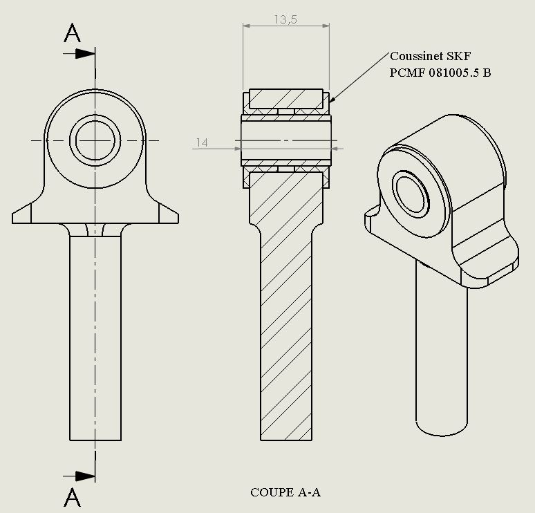

Re: Jeux de rotules direction profondeur neuves
Ces rotules peuvent elles être montées directement dans les chapes d'origine en remplacement des anciennes pour un retrofit sur les super émeraudes SCINTEX?

bonjour,
L'épaisseur de la bille fait 12 mm , et aux plan les anciennes rotules font 14 mm, les rotules neuves ont une différence d'épaisseur de moins 2 mm et là tu a deux solutions :
soit tu replie des supports en XC18 épaisseur 1.5 , avec une cote interne de 12 mm (à la place de 14), soit tu prévoie 2 rondelles (de préférence en téflon) épaisseur 10/10 et placées de chaque côté de la rotule, cette solution est à recommander, car moins de travail, et rotule protégée par les rondelles téflon. Ces rondelles sont à faire dans une feuille de téflon de 1 mm d'épaisseur, coupé à l'emporte pièce à 8mm (ou 6 si tu opte pour un axe réduit) j'ai trouvé du téflon en feuille (de toute épaisseur) chez Weber à Paris.
Dernière solution : trouver un jeux de rotules d'époque (Scintex) en bon état.... mais c'est très rare, j'ai renoncé !!

Pour le sertissage, c'est poinçonné il me semble, pas de soucis à re-poinçonner une fois l'ancienne sorties en force ?

Les rotules sont montées à la presse par sertissage, l'usinage du support est réalisé avec un jeux mécanique étroit de 2/100, il n'est pas nécessaire de sertir en plus par "poinçonnage" comme cela était fait autrefois, malgré tout, il est toujours possible de prévoir 5 à 6 coups de pointeau juste au bon endroit (tout près de la cage) mais ceci est en fait parfaitement inutile...
Le sertissage selon la norme aéro de l'époque , soit "BNAé 31080" impose de réaliser un outillage spécial, que j'avais fait faire à l'époque, je le l'ai jamais utilisé car le sertissage sérré "moderne" est bien plus efficace que les 6 griffes de l'outil.
Attention, utiliser une ancienne pièce acier (support) , et essayer de remplacer la rotule usagée par une neuve, ne garanti pas un sertissage efficace "moderne", l'usinage de la pièce n'est pas forcément aux cotes exactes des rotules neuves... si le jeux est supérieur à 2/100 la rotule ne sera pas montée avec la même sécurité... il faudrait dans ce cas faire un sertissage BNAé avec un l'outil spécifique à 6 dents, et un collage loctite , le sertissage étant réalisé avec un étau, l'outil empêche un excès de serrage et travaille parfaitement dans l'axe...voir les plans Piel pour faire réaliser cet outil.

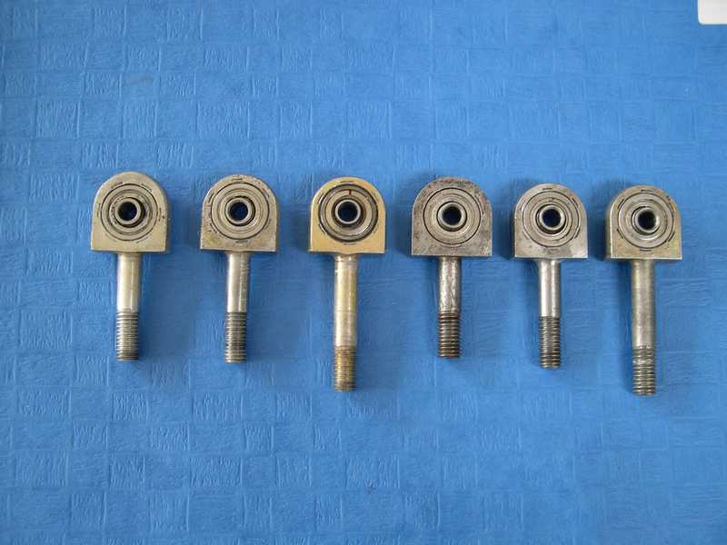

Pour information :
Images de rotules serties selon la norme aéro BNAé 31080.. (à 6 griffes) - 2 photos..
Autre forme de pièces possible aux formes anguleuses : dans ce cas c'est plus économique (moins de fraisage) mais c'est moins beau....
Enfin, j'avais fait faire un autre type de rotules : avec une buttée de profondeur pour la rotule, et une fixation par circlips engagé dans une petite gorge.... ce système permettant un démontage de la rotule facile et rapide : il suffit de retirer le circlips... pas de chance, ça ne marche pas car le circlips empêche la rotule de tout mouvements à cause des 2 pattes percées qui dépassent vers l'intérieur... il faut donc remplacer le circlips par un simple jonc en corde à piano et le tour est joué... je ne désespère pas de trouver une solution, et à mon avis, cette solution serait la meilleure et la plus simple et surtout elle reste économique car utilise une rotule peu chère et facile à trouver.
- DSCN8984.JPG (76.56 Kio) Vu 29143 fois
- DSCN8981.JPG (74.46 Kio) Vu 29145 fois
- DSCN8984.JPG (76.56 Kio) Vu 29150 fois
- DSCN8982.JPG (69.25 Kio) Vu 29155 fois

Je suis confronté au même problème. Mes pièces d'origine Mudry vieillissent mal. Le roulement accroche après seulement quelques centaines d'heures de vol.
Je les refais avec une conception différente. La rotule ne n'est pas obligatoire à mon avis.
je vais utiliser des coussinets composites/PTFE ( type SKF ref PCMF081005.5 B ) que j'insère de part et d'autre d'un simple alésage 10H7 dans la pièce principale. Puis je fais une entretoise 8g6 x 6 longueur 14 en acier rectifié et polie
Comme il n'y a pas de rotule il faut bien aligner au montage mais ça me semble réalisable en mettant simplement une tige de diamètre 6 assez longue ( par exemple 200 mm) qui servira de repère visuel lors du "serrage visuel" à la bonne position. Je vais faire des axes avec un petit chanfrein à 20° et ça devrait se monter.
Du coté usure le palier SKF fera plusieurs milliers d'heures si l'entretoise est bien polie.
Le coef de frottement de ce genre de composants est très faible et sur un axe de 8, même sous charge, ça devrait être meilleur que les roulement rotulés qui vieillissent vite.
Le petit + est que je gagne aussi 10 gr par pièce soit 60 gr à l'arrière de l'avion, ce qui sur mon proto de voltige m'intéresse toujours.
Du coté sécurité c'est probablement plus fiable. Sur la pièce d'origine si le roulement perd ses billes on se trouve soudainement avec un jeu conséquent ( risque de flutter ?) alors que les coussinets ne peuvent ni bloquer si prendre soudainement un grand jeu.
Ci dessous quelques vues de la conception que je lance en usinage sous peu de temps.
Ci joint également le plan de la pièce principale si ça intéresse quelqu'un.
