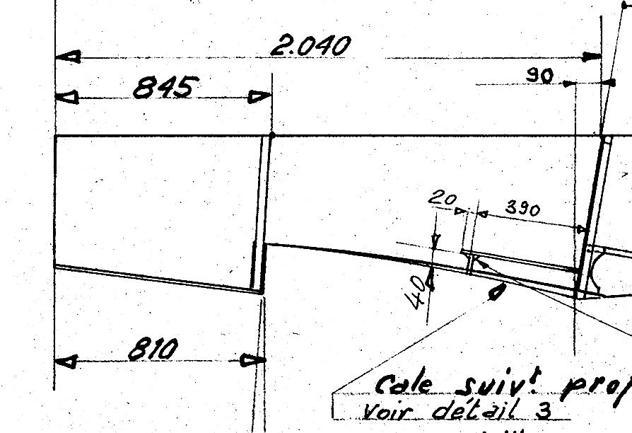

Donc sur le montage en bas de page sur lequel il présente quelques planches on voit bien la nervure 10 sur la planche 20.04.02, et l'on voit qu'elle n'a aucun vrillage:
https://4.bp.blogspot.com/-AP_fo-D1PM0/ ... ation2.jpg
Matthieu, sur tes plans, tu pourrais nous donner les calages aile/fuselage et aile/plan fixe stp ? ça pourrait aider Jean-Claude

j'ai mesuré le calage sur les plans.
Quelques réflexions ici :
http://cp320.blogspot.fr/2016/11/on-par ... le-du.html

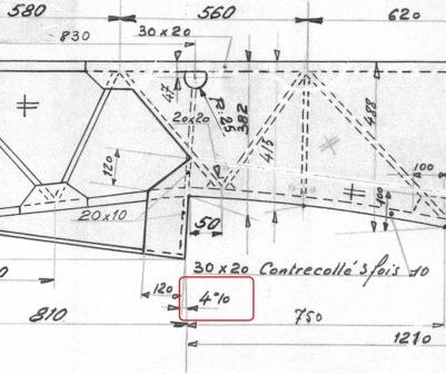

Pour le calage du Super-Diamant sur ma liasse c'est 4,10°, trouvable sur la planche 10-02-00 (fuselage), voir fichier joint
On peut aussi le déduire du calage du Cadre 1 au montage sur lequel sera plaqué le longeron imposant ainsi le calage (planche 10-03-00)
Pour info c'est le même calage entre le CP605 avec l'aile vrillée d'une surface de 13,3m² et sur le CP615 aile dévrillée mais d'une surface plus faible de 12,4m²
Pour info encore le plan fixe horizontal du CP605 est calé à 1° porteur (je n'arrive jamais à savoir si on dit +1° ou -1°), donc le bord d'attaque relevé.
Hervé

J'ai la liasse de plans du CP-320 Super Émeraude, nº 455, que j'ai acheté il fait presque 20 ans.
Après avoir lu les commentaires sur le revêtement et le calage de l'aile, je viens de consulter ma liasse et voici ce que j'ai trouvé:
CONSTRUCTION DE L'AILE
Plan 10-02-00 Fuselage: calage de l'aile 4º 10' et a mon avis, c'est le même calage que le cadre 1, que j'avais calculé selon la distance au pare-feu.
Manuel de Vol: page 1.1; point 1.1.1- Voilure : “le bord d'attaque est recouvert de contre-plaque okoumé de 2 m/m et l'aile entière entoilée”.
Manuel de Vol: page 1.4; 1.2 Caractéristiques dimensionnelles. Voilure. Vrillage:3º30 NUL ( les numéros étant rayés).
Notes Sur la Construction Amateur des Avions Piel: il y a un dessin du montage de l'aile on y parle de “ne pas oublier le calage négatif des nervures marginales”
CALAGE PLAN FIXE HORIZONTAL.
Plan 30.51.00 Plan Fixe Horizontal: calage du plan fixe, +2º.
Manuel de Vol: 1.1.3 Empennage horizontal: “le plan fixe… repose sur un berceau en spruce permettant d'en modifier le calage”.
