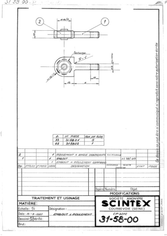

Bonsoir,
Je te joins le plan des rotules d aileron du cp1310C3 et des CP201 d ailleurs... je ne sais pas si les articulations d'ailerons sont identiques sur le CP320.
Luc
Luc
- CP-301C-31.58.00.jpg (51.49 Kio) Vu 25262 fois
Re: ROULEMENTS
Je ne sais pas si le plan est lisible, donc une petite précision : le filetage est 8x125
Luc
