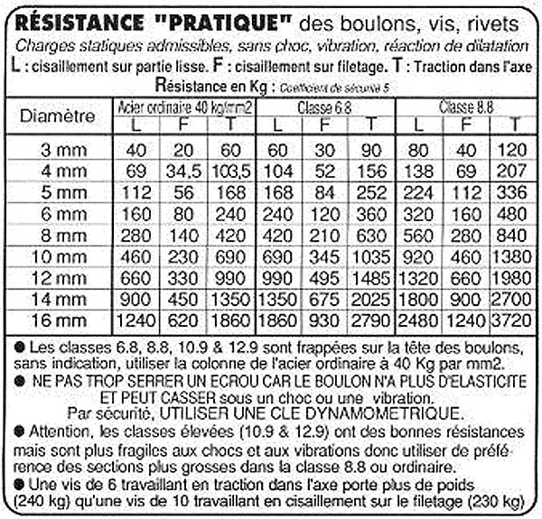

Un petit tableau sur la résistance des boulons très intéressant pour alimenter la discussion, dommage il n'y a pas d'Inox dedans.
Je me suis souvent interrogé sur le sujet, sans vraiment en savoir plus, c'est le moment
- weber10.jpg (114.15 Kio) Vu 27279 fois
