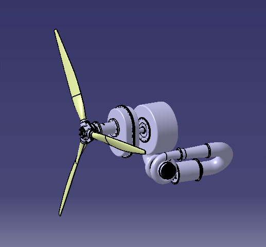

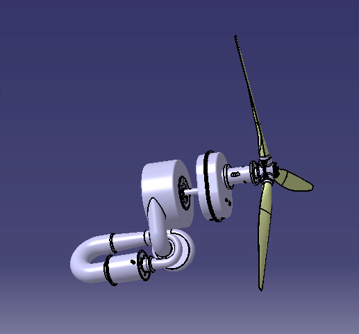

J'ai essayé de me représenter ton moteur en "repliant" (mentalement) les deux échangeurs vers le bas (l'échappement se faisant alors sous les pieds des pilotes et copilote, comme l'évacuation des gaz d'échappement et de l'air de refroidissement d'un moteur à pistons en disposition classique). Il me semble que cette solution tient la route aussi en terme de tuyauterie et permet de réduire la largeur et de mieux profiler le capotage... d'un monomoteur, surtout s'il s'agit d'un monoplace ou d'un biplace tandem (CP20, CP40, CP70, CP90...)
Pour un bimoteur, dont les moteurs peuvent être en grande partie "noyés" dans les ailes (surtout si elles sont assez épaisses !) ta disposition est certainement la meilleure.
D'autre part, dans un autre sujet, j'envisageais un quadriplace de voyage en trimoteur. Là encore, ton moteur me semble parfaitement dimensionné (reste à en connaitre le prix, mais c'est forcément un peu tôt même si tu vises moins cher que les diesels industriels dérivés de l'automobile...)

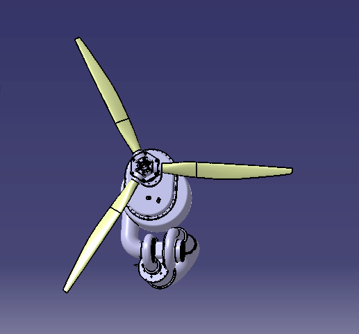

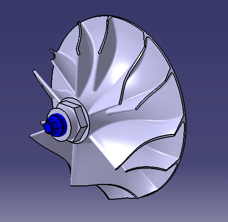

Voici quelques nouvelles du projet, sur lequel je travaille toujours, je vous rassure.
En fait, dans mon projet, il y a 2 grands chantiers :
1) Le développement d’un échangeur haute température capable d’être fabriqué en série et dont le coût est compatible avec une production « grand publique ». C’est pour cette partie que nous avons touché une importante subvention du Ministère de la Recherche. C’est la clef de la réussite du projet !

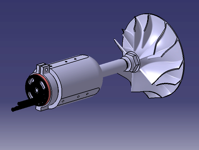

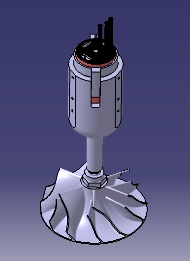

2) Ensuite, pour valider le fonctionnement des échangeurs, nous développons un petit turbomoteur de 50 kW. C’est de la belle mécanique mais, contrairement aux échangeurs, c’est du déjà vu. En effet, il y a beaucoup de petites turbines de cette taille en service (APU, génération électrique fixe, turbopompes, etc). Les technologies sont maitrisées depuis les années 50 et c’est ce type de moteur qui, associé aux échangeurs, possède des caractéristiques remarquables de fiabilité (les APU ont un potentiel de plus de 20 000H),de faibles coûts d’exploitation, de légèreté et une grande versatilité puisque poly-carburants.
Donc, ces derniers mois, nos efforts ont porté sur le développement, l’optimisation et l’industrialisation des échangeurs : et cela semble gagné ! Nous arrivons à fabriquer des pièces monolithiques étanches, avec quasiment toutes les caractéristiques désirées (nous devons encore réduire un peu l’épaisseur des canaux pour passer de 0,45 mm à 0,2 mm afin d’optimiser le rendement et diminuer le poids des 4 modules d’échangeur). Mais surtout, le coût objectif est respecté et si tout se passe bien, le prix du turbomoteur sera comparable à un moteur a piston essence aéro neuf (Lyco ou Conti). !
En parallèle, j’ai dû reprendre le design du turbomoteur. En effet, au départ du projet, je suis parti d’une feuille blanche, en dessinant entièrement mon propre moteur. A part quelques éléments (rouet de compresseur Garret), tout devait être fabriqué sur mesure ! Afin de limiter les coûts, un amis qui possède une société d’usinage a accepté de me réaliser la cinquantaine de pièces composant le moteur et ce, gratuitement… super gentil ! Malheureusement (pour moi), sa société a énormément de commandes à honorer et il n’a pas le temps de fabriquer mes pièces…snif !
J’ai donc pu faire réaliser 25% du moteur « en perruque », mais le prix des pièces prototypes étant ce qu’il est, je ne suis pas en mesure de financer le reste chez un usineur (ben oui parce que je me suis payé un 4 en 1 pour l’Emeraude)… re-snif !
J’ai donc décidé de repartir (presque) à 0 sur la turbine, en redessinant un moteur autour d’un turbocompresseur Garrett GT4294 pour le corps HP et de réutiliser les rouets de turbine de mon précédent « gros » réacteur pour le corps BP (coup de bol, ces rouets sont parfaitement adaptés et j’en ai 4 à disposition). Cela limite beaucoup le nombre de pièces spécifiques à faire fabriquer (tout en ne dégradant que peu les perfos et la masse). Du coup, le coût de fabrication est en nette diminution…
Par contre, pour le réducteur qui doit démultiplier la vitesse de 65 000 tr/min (corps BP) à 2300 tr/min (hélice), pas d’autre choix que de faire du sur mesure. J’ai donc fait tailler des pignons classe DIN6 en 16Nicr6, cémentés, trempés et rectifiés dans une société spécialisée. Les 2 carters et autres composants vont être usinés cet hiver…aïe le porte feuille ! Mais bon, c’est pour la bonne cause !

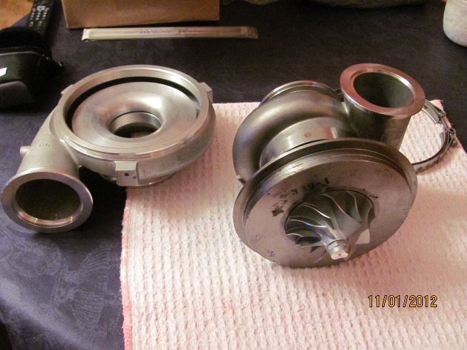

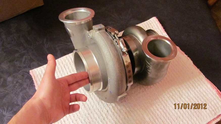

J’espère bien que le projet va accélérer à présent (je vais chercher le turbo vendredi prochain et je possède déjà toute la régulation électronique et les équipements associés), car je souhaite vraiment voir un prototype tourner à l’été 2012. Et si les résultats sont satisfaisants, l’industrialisation pourra se faire rapidement !
Je vous posterai des photos de la construction step-by-step.

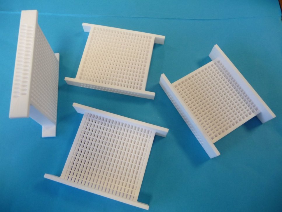

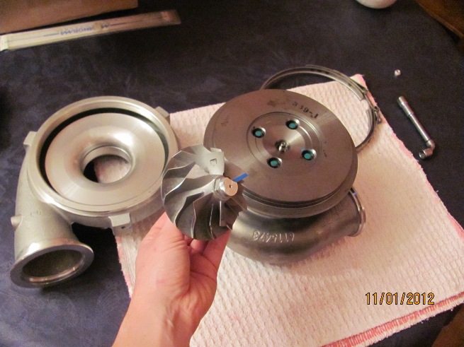

Je vous joins également des photos d’éléments primaires d’un module d’échangeur proto en cours d’assemblage.
- Echangeur proto.JPG (80.99 Kio) Vu 32945 fois

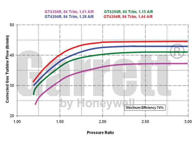

Voici le turbocompresseur que je vais utiliser pour faire le générateur de gaz de mon turbopropulseur. Il s'agit d'un Garrett GT4294, acheté neuf auprès d'un importateur de compétition automobile.
Les turbos de la série GT de Garrett sont destinés à la course. Ils disposent de rouets de compresseur haute performance (78% de rendement) et de rouets de turbine en MAR-M247 : Garrett confirme une température maxi de 1050°C en entrée de turbine (j'ai donc une bonne marge avec 950°C).
Le site de Garrett donne un rendement isentropique maxi de la turbine de 74% : j'en espère plus ! En effet, dans mon application, la turbine ne fonctionne pas dans un flux pulsé d'échappement de moteur à piston. De plus (et surtout), la "vitesse spécifique" (appelée "Ns" en thermo appliquée aux turbines) est plus favorable dans mon cas, car la détente se fait à débit volumique inférieur que monté sur un moteur à piston : le delta P est le même (environ 1,5), mais la pression d'entrée de la turbine est deux fois supérieure par rapport à l'application voiture (pas de détente dans le moteur à piston, P en entrée de turbine HP = P en sortie de compresseur = 3 bars).
C'est aussi pour cela que la volute que j'ai sélectionnée (échappement TiAl Sport en inox), pourra passer le double de débit massique que le même carter monté sur voiture (pression deux fois plus grande = débit massique doublé à même débit volumique)...
Bref, voici la bête, que j'ai commencé à démonter pour modifier légèrement le rouet de compresseur (installation d'un accouplement pour le démarrage et d'un petit anneau magnétique au samarium/cobalt pour le captage de la
vitesse de rotation.
- IMG_0153.jpg (129.96 Kio) Vu 32783 fois
- IMG_0158.jpg (119.88 Kio) Vu 32768 fois
- IMG_0157.jpg (110.9 Kio) Vu 32767 fois

Salut Philippe,
Voici mon avis :
- Flux pulsé vs flux constant : tous les rapports d’essais qui m’ont été donnés de lire, concernant le comportement des turbines centripètes de turbocompresseur, indiquent une dégradation du « rendement isentropique total à statique » de quelques % lorsque le flux est pulsé (sortie de moteur à pistons). Effectivement, un rendement turbo de 100% ou plus est impossible. Les meilleurs turbos, dans ma gamme de taille, ont un rendement total de 57%.
- Pression en entrée de turbine du turbocompresseur sur moteur à pistons : je suis d’accord avec toi, la pression en sortie de soupape d’échappement est supérieure à la pression d’admission en atmosphérique. Cependant, je ne pense pas qu’elle atteigne 3 bars ! Je pense plutôt 1,3 – 1,5 en atmo et un peu plus en turbo. De plus, je pense qu’il y a une différence entre les conditions en sortie immédiate de soupape d’échappement (ce dont tu parles), et les conditions en entrée de turbo (ce dont je parle). En effet, il y a la ligne d’échappement entre les deux, qui est convergente en entrée de turbine et convertie donc la pression statique en vitesse d’écoulement. Donc, pour moi, sur moteur turbo, la pression en entrée de turbine peut être inférieure à la pression en sortie de compresseur.
La preuve en chiffres : sur Subaru Impreza Turbo, plein pot (450 ch à la roue), la pression totale est de 2 bars côté compresseur, et 1,8 bars en entrée de bride de turbine. Il y a cependant une perte de pression dans les intercoolers… Bref, tout ça pour dire que je vais faire tourner la turbine sous 3 bars en entrée et 1,5 en sortie, alors que sur une voiture (bien poussée), on a plutôt 1,8 bars en entré 0,3 en sortie… et c’est tout bénef pour le « rendement isentropique total à statique ».
Je te joins le « map » de la turbine : tu verras que ma volute (A/R de 1,01) est capable de passer 32 lb/min sous 1,5 de delta P, avec environ 1,8 bars en entrée et 0,3 en sortie, alors que dans mon cas ce sera 65 lb/min qui la traversera, toujours avec 1,5 de delta P, mais avec 3 bars en entrée et 1,5 en sortie (débit volumique équivalent mais débit massique doublé).

Voici mon avis :
- Génératrice / frein sur le corps HP : oui… c’est possible, mais il n’y a pas besoin de frein, car le FADEC limite automatiquement le régime maxi à 98 000 tr/min. Autre raison : compte tenu de la vitesse de rotation, il faut ajouter des éléments les plus légers possible (2 grammes dans mon cas) et parfaitement concentriques (0,01 mm de tolérance sur mes plans) pour éviter un balourd.

Pour ce qui est du captage de vitesse par onde lumineuse, il est clair qu'il faut éviter l'entrée de lumière parasite, et/ou utiliser la détection synchrone : La source lumineuse est pulsée à une fréquence suffisante (disons 1 mégahertz) et le signal du phototransistor est multiplié par cette même fréquence porteuse... (Ensuite, bien sûr on filtre passe-bas fc = 30 kHz dans notre cas me semblerait pas mal)
Le gain en capacité de sensibilité de détection est phénoménal. Alors qu'on perd facilement un signal dès que le rapport Signal/Bruit tombe en dessous de 6 Db avec la méthode classique, on garde sans problème une trace continue d'un signal avec un rapport Signal/Bruit de -12 Db avec la détection synchrone !
Mais il me semble que Garett lui-même vend un tachymètre à turbo qui utilise un capteur sonore...
Si les signaux issus du générateur de gaz et de la turbine basse pression ne sont pas de fréquence trop proche, ça pourrait être une solution assez élégante (sinon bon marché)

Bref… pour en revenir au turboprop, j’ai modélisé le compresseur, afin d’y intégrer le couplage pour le démarreur avec l’anneau magnétique de captage de vitesse (en bleu sur la 1ère photo).
Le démarreur est un moteur brushless de 1900 kV à vide et 700 W sous 12 V. Le moteur coulisse dans un fourreau pour être couplé à l’arbre HP. Il est arrêté en rotation par une bride clavettée qui permet également de le relier à l’actionneur de translation.
La séquence de démarrage se déroule comme suit :
Le circuit électrique principal est mis sous tension.
Le circuit d’huile est mis sous tension : on attend 4 à 5 secondes pour avoir 3 bars mini.
Le FADEC est mis sous tension « FADEC ON»..
Le FADEC est déverrouillé avec l’interrupteur « déverrouillage FADEC ON ».
On allume la bougie (interrupteur « Bougie ON »)
On lance le démarreur (interrupteur démarreur sur « Alum. / Ventil. ») : une fois couplé, le démarreur entraine le turbo à environ 8 000 tr/min.
La chambre est mise à feu en mettant sous tension la « micro-pompe d’allumage » (interrupteur « Allumage chambre ON »).
Le démarreur est accéléré à sa puissance maxi (interrupteur démarreur sur « START. »).
Le FADEC prend ensuite la relève et gère automatiquement la mise sous pression progressive du circuit carburant principal.
A 25 000 tr/min, le démarreur est désaccouplé (interrupteur démarreur sur « OFF ») , la bougie éteinte (interrupteur « Bougie OFF ») et la micro pompe coupée (interrupteur « Allumage chambre OFF »)…
Le démarrage prend environ 50 secondes et est très simple, puisque il suffit de pousser 5 interrupteurs à 10 secondes d’intervalle chacun !

- Compresseur.jpg (119.8 Kio) Vu 32567 fois
- Demarreur.jpg (148.72 Kio) Vu 32537 fois
- Demarreur 2.jpg (90.67 Kio) Vu 32549 fois

Le démarreur est effectivement un Brushless de modélisme, mais de marque Léopard : http://www.funrctoys.com/eShopWeb/produ ... 4-B_1900KV
J’espère que nous pourrons pousser les interrupteurs dans quelques semaines (pour faire tourner le corps HP tout du moins).
Philippe,
Le FADEC permet effectivement de piloter la séquence de démarrage complète (les sorties Bougie, Démarreur, Micro Pompe existent déjà sur le mien), mais sur le proto, je préfère démarrer en mode semi-automatique, le temps de trouver les bons réglages (temporisation et courbe d’accélération du démarreur).
L’autre avantage d’avoir ces commandes disponibles est de pouvoir redémarrer en mode manuel si le FADEC est défaillant.

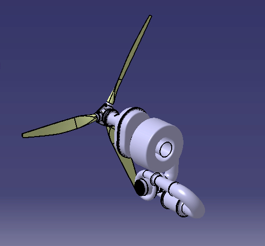

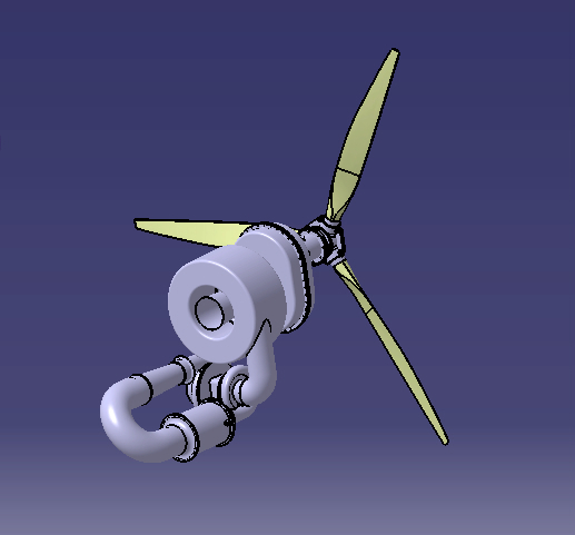

Quelques petites vues de ce que cela donne, sans les échangeurs…
Il faut encore que je travaille la volute du corps BP…
- PROTO 1.jpg (83.82 Kio) Vu 32466 fois
- PROTO 2.jpg (85.04 Kio) Vu 32438 fois
- PROTO 3.jpg (81.35 Kio) Vu 32423 fois
- PROTO 4.jpg (85.31 Kio) Vu 32424 fois
- PROTO 5.jpg (78.72 Kio) Vu 32431 fois

Bonjour Damien,
C'est joli, même sans les échangeurs...
(On arriverai à quelle consommation dans cette configuration?)
Il y a pourtant un truc qui me gêne : l'axe du turbo/générateur de gaz parallèle à l'axe de tangage...
A ma connaissance, le taux de rotation le plus rapide sur un avion est autour de l'axe de roulis
(Même sans chercher les performances des avions de voltige, c'est forcément plus que les 90° par seconde qu'un trouve sur un planeur malgré son envergure...)
J'ai bien peur que les effets gyroscopiques sur le turbo ne soient catastrophiques !
Pour les autres axes, c'est forcément beaucoup moins rapide, donc le solution la plus évidente est d'aligner le turbo sur l'axe de roulis.
Il me semble qu'on pourrait le faire sans ajouter de coudes :
1/ Rotation de l'ensemble générateur de gaz autoiur de l'axe de lacet passant par la pipe d'admission du corps BP (turbine) jusqu'à aliger le cors du turbo selon l'axe de roulis.
2/ Rotation du corps du turbo autour de son axe (axe de roulis) pour "ranger" la chambre de combustion verticalement derrière le corps BP (turbine).
Qu'en penses-tu ?
Qu'en penses-tu ?
- FAUVET Damien
- Messages : 313
Salut Philippe,
Dans cette configuration, avec des échangeurs d’un rendement modeste de 75% ( et delta P air = 2% , delta P fumées = 4%), le calcul thermodynamique du cycle donne une consommation spécifique de 330 g/kWh @ 48,4 kW (c’est une valeur assez proche de ce que j’obtiens, en croisière, pour mon Continental C90-14F réglé un peu riche…).
Ce calcul est valable pour :
Un rendement isentropique compresseur de 78%
Un rendement isentropique turbine HP de 80%
Un rendement isentropique « total à statique » turbine BP de 82%
Avec des échangeurs de 85% de rendement, la consommation spécifique tombe à 267 g/kWh @ 48,1 kW.
Pour l’orientation du turbo, j’avais déjà vu plusieurs fois que tu faisais cette remarque, dans d’autres « postes ».
Pour ma part, je ne suis pas trop inquiet sur les efforts gyroscopiques encaissés par l’arbre et les paliers du corps HP si le turbo est placé parallèlement à l’axe de tangage.
Trois raisons à cela :
1) Les efforts liés à l’accélération de mise en rotation autour de l’axe de roulis sont assez modestes sur nos appareils.
2) Les turbos Garrett ont un « squeeze film (film d’huile )» qui permet d’amortir très efficacement les efforts gyroscopiques (heureusement pour les voitures de Rallye avec turbo).
3) Beaucoup de turbocompresseurs sont montés dans cette configuration sur avions légers, cela ne semble pas pauser de problème…(voir exemples ci-dessous SMA, Continental TSIO 520 et 540, Lycoming TIO 360, etc…)
