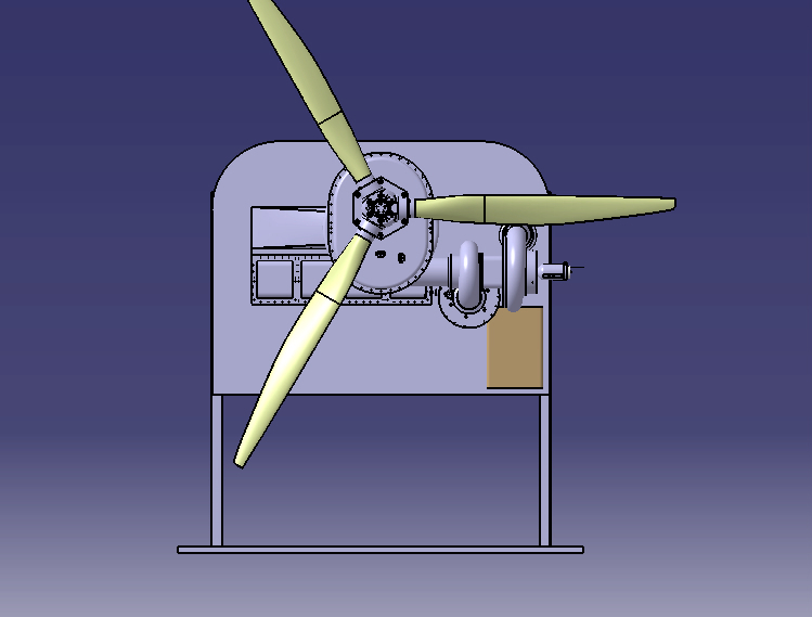

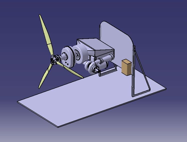

Pour revenir à la turbine, je me suis procuré l’ensemble des équipements pour fabriquer le circuit de lubrification du corps HP : tout est en raccord JIC et durite blindée… c’est beau ! Il y a également un radiateur d’huile (qui pourra servir au chauffage de la cabine), une pompe BOSH 165, et des sondes de pression et T° d’huile qui viennent se greffer sur un support de filtre à huile type « Mocal »… (le petit carton simule le réservoir d’huile de 3,7 litres).
J’attends avec impatience le début de l’usinage de mes pièces…

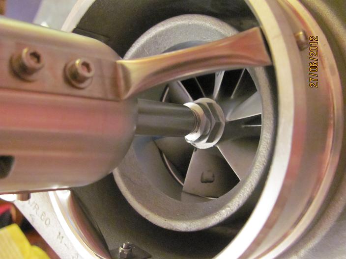

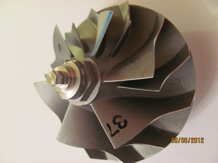

Attaquons le vif du sujet… ce qui me plait le plus : la fabrication du moteur :Jumpy: .

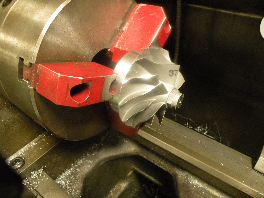

Tout d’abord, petite vue de la modification du rouet de compresseur qui est en cours. C’est la réalisation d’un lamage et d’un trou taraudé M5 pour installation du « couplage au démarreur », qui permet également de porter l’anneau magnétique de captage de vitesse.
Afin de garantir une concentricité inférieure à 1/100 de mm, une galette a été usinée et légèrement frettée sur le diamètre de référence du rouet, puis un détourage de l’ensemble est effectué au « Pépitas »…

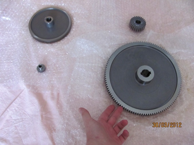

Hier, j’ai reçu l’ensemble des pignons pour le réducteur. Ces pignons ont été taillés par une société spécialisée, en 16Nicr6, puis cémentés, trempés, avec ensuite un revenu. Ils ont ensuite été rectifiés pour éliminer les déformations liées aux traitements thermiques. En effet, compte tenu des vitesses de rotation et pressions de contact (700 MPa), j’ai sélectionné une classe de taillage précise « ISO Classe 5 »: c’est plus ou moins ce qui est utilisé en aéronautique pour les transmissions de puissance.
Il y a également un léger déport négatif pour équilibrer le "glissement spécifique" dû à la grande différence de taille des roues.
Normalement, je récupère le rouet de compresseur modifié la semaine prochaine, avec le petit écrou de maintien de l’aimant.

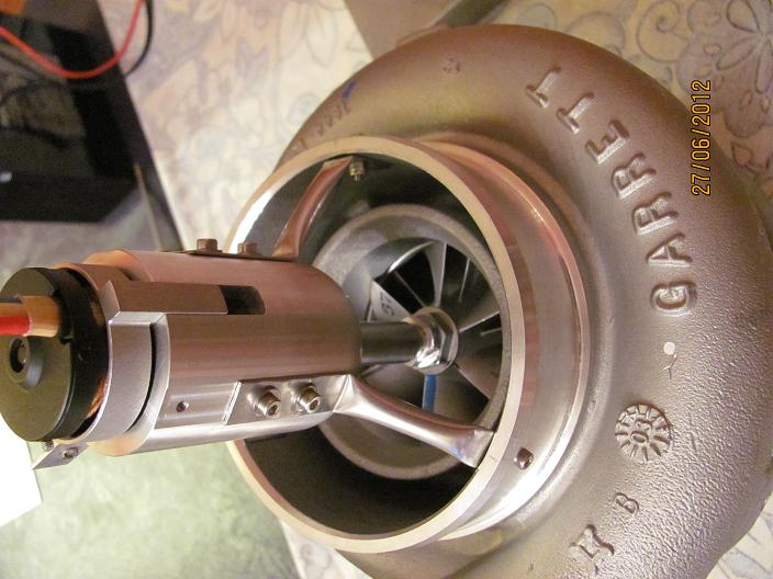

La semaine dernière, j'ai récupéré le rouet de compresseur modifié (taraudage et lamage) ainsi que le petit écrou de fixation pour le couplage du démarreur et le maintien de l'aimant de captage de vitesse.
Le tout est serré au couple avec du frein filet fort...

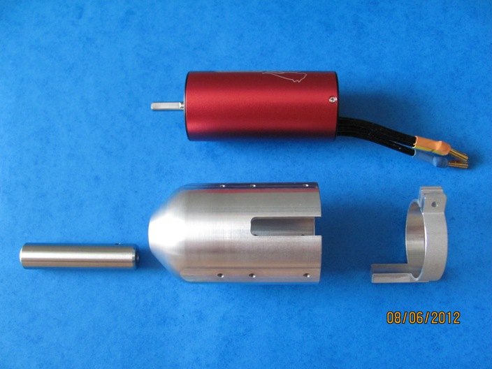

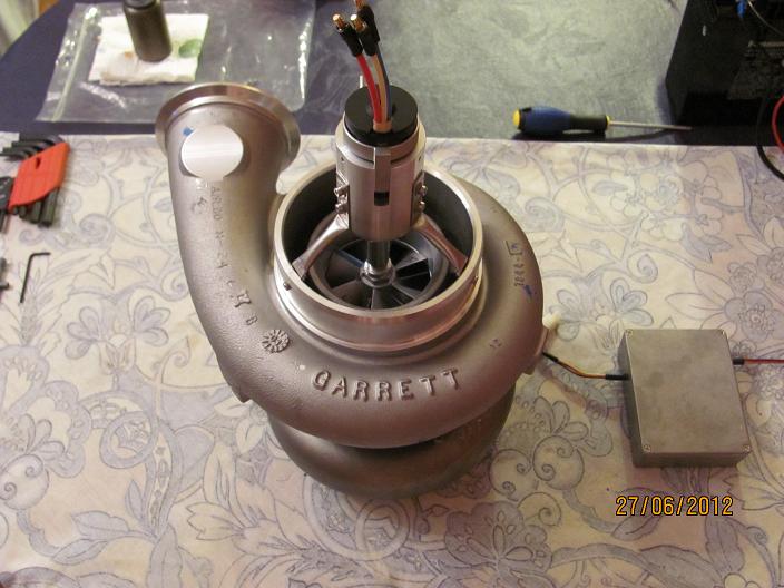

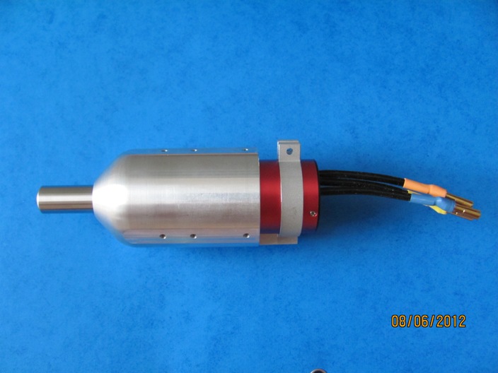

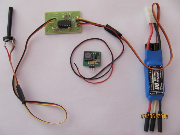

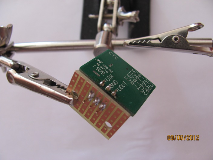

Afin de piloter le régime du démarreur ci-dessus, j'utilise un variateur brushless de modélisme 80 Ampères, commandé par un testeur de servo dont le potentiomètre sera divisé en 3 résistances fixes, shuntées par un interrupteur, pour sélectionner les vitesses désirées (off, allumage / ventilation, pleine puissance).
Le testeur est alimenté en 5V par un régulateur de tension 12V / 5V, monté sur une platine...
L'électronique, c'est pas ce que je préfère... ça marche jamais du premier coup (là, du deuxième...) :blushing:
PS : admirez le chantier bien rangé !
FAUVET Damien
Messages : 313
Message par FAUVET Damien »

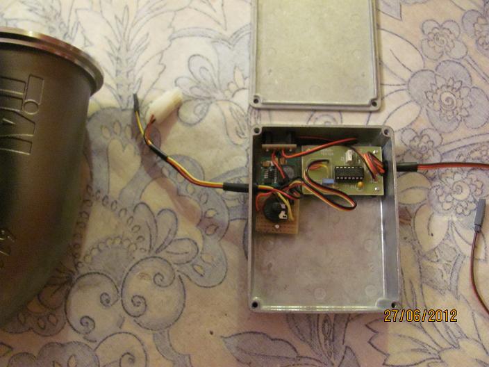

Et voilà, le système de contrôle du servo-démarreur est terminé et fonctionne bien :lol:
Et j'ai également fabriqué les 3 "pattes" supportant le démarreur (tube aplati et cintré, puis percé) et installé tout cela sur l'entrée d'air du module HP (le turbo Garrett GT42 qui a été remonté après re-équilibrage à moins de 2g.mm) :Jumpy:

FAUVET Damien a écrit :Avec l'échangeur, devant une cloison de CP320... :angel_not:
1/ Bravo !
2/ La fixation du démarreur par 3 petit bouts de tubes écrasés aux deux bouts est-elle sûre vis à vis des vibrations (fatigue du métal) ?
3/ Pour éviter le petit bout du démarreur qui dépasse du capot côté pilote, serait-il possible de tourner le réducteur d'un quart de tour et décaler ainsi la turbine un peu vers le côté passager (et d'autant vers le haut, mais ça ne devrait pas poser de pb...) ?
4/ Re-Bravo !
FAUVET Damien
Messages : 313
Salut Etienne, salut Philippe,
Etienne : merci pour les encouragements et ta proposition d’utilisation du banc « e mesure »… mais qu’est ce que c’est ? Ca va peut-être m’intéresser car je suis en pleine recherche de carte d’acquisition pour les capteurs de couple / vitesse / pressions / T° et débit d’essence…
Le couplemètre (acheté chez un fournisseur spécialisé, 1000 Nm maxi) est intégré au moteur (juste derrière l’hélice).
L’ensemble du banc repose sur une remorque à plateau…
Philippe,
Le système de fixation du démarreur est provisoire (il sera en plastique dur je pense)…
Pour le petit bout de démarreur qui dépasse, je ne peux pas tourner le réducteur, car les trous de drainage de l’huile sont en bas du demi cercle inférieur.
Il est cependant possible de décaler encore un peu l’échangeur pour ramener le corps HP vers le centre.
Je pense cependant laisser le démarreur dépasser dans la veine d’entrée d’air de la turbine qui se trouvera à cette endroit.
