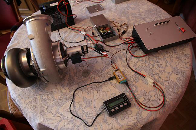

Aujourd'hui :
Fabrication de la console de commande et câblage de l'ensemble des équipements.
Ensuite : essai du démarreur et du FADEC ... tout marche parfaitement... youpi :yop:
En prime une vidéo du lancement du moteur avec visualisation du régime sur le terminal de contrôle
Salut Damien
Je vois que tu désaccouple le brushless après démarrage, ne pourrait on pas utiliser ce brushless comme alternateur en prise direct ?

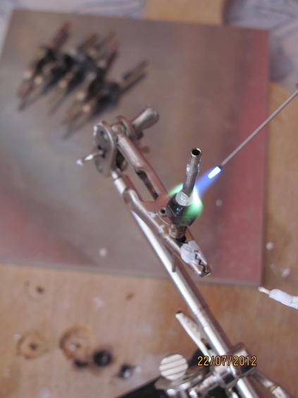

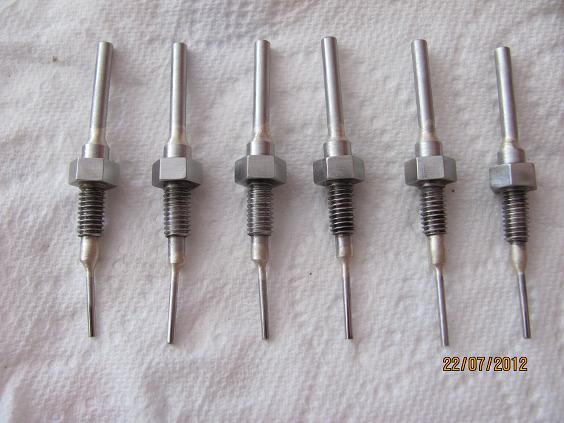

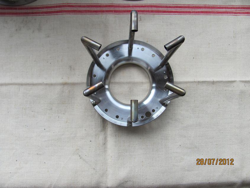

Il y a 10 jours : fabrication des 6 injecteurs qui permettent d’envoyer le carburant dans les tubes de vaporisation de la chambre de combustion.
C’est un assemblage par « brasage fort » de tubes dia 0,8mm dans des tubes de 3mm, puis sur des raccords usinés, permettant la fixation à l’arrière de la chambre.
PS : les tubes de 0,8mm sont volontairement inclinés (cf les 2 injecteurs de gauche) pour asperger les parois des vaporisateurs.

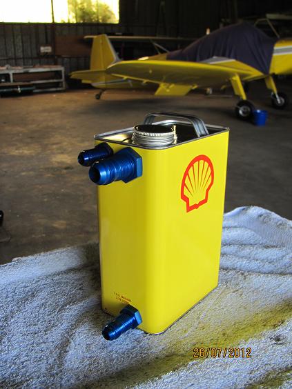

La semaine dernière : fabrication du réservoir d’huile du turboprop. C’est un bidon d’huile réacteur que j’ai percé, et sur lequel ont été installés des raccords Dash (12, 10 et 8) au standard aéro (portée conique JIC 37°) !

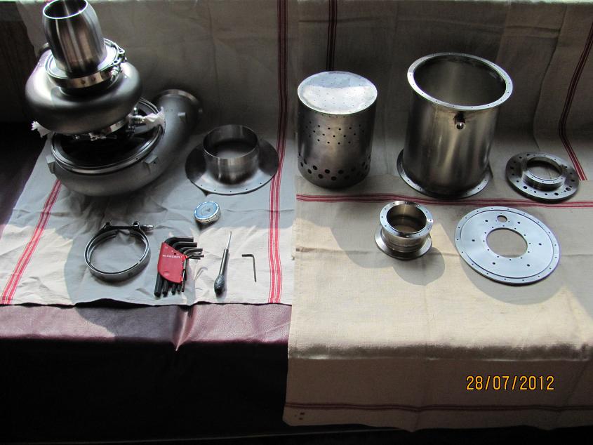

Puis montage du corps HP…

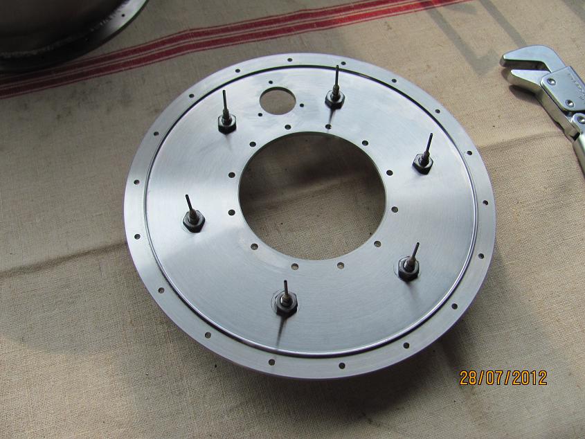

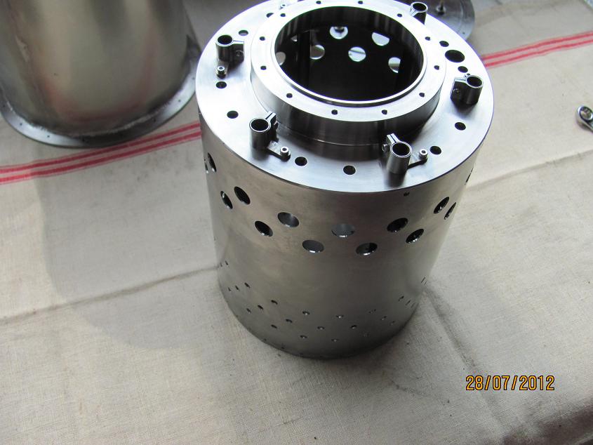

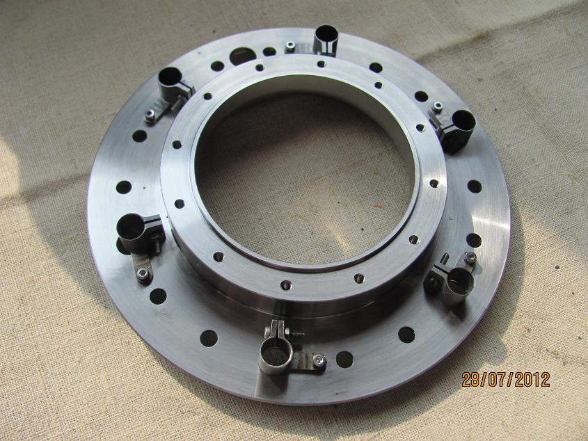

Tout d’abord, installations des 6 petites brides qui tiennent les tubes de vaporisation sur l'arrière de la chambre de combustion : c’est du M2, faut pas trop serrer !…

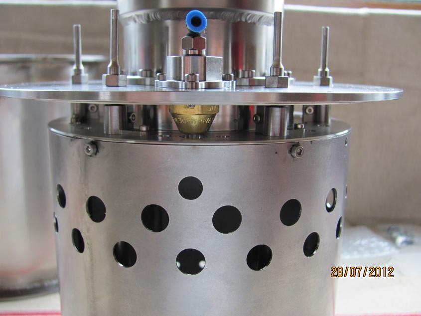

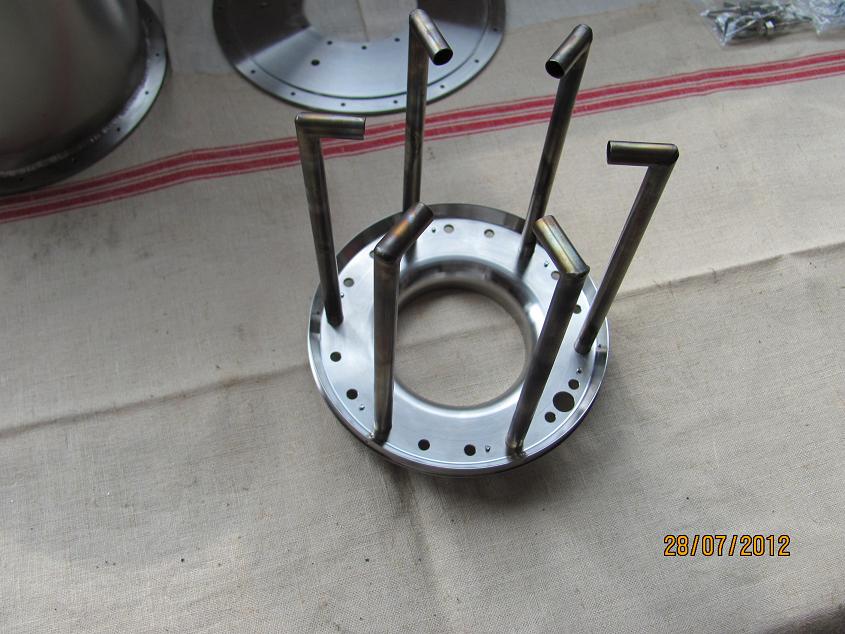

Installation des 6 tubes de vaporisation…

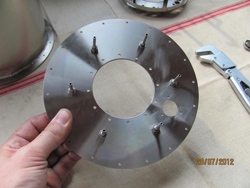

Installation des 6 injecteurs sur le carter arrière…

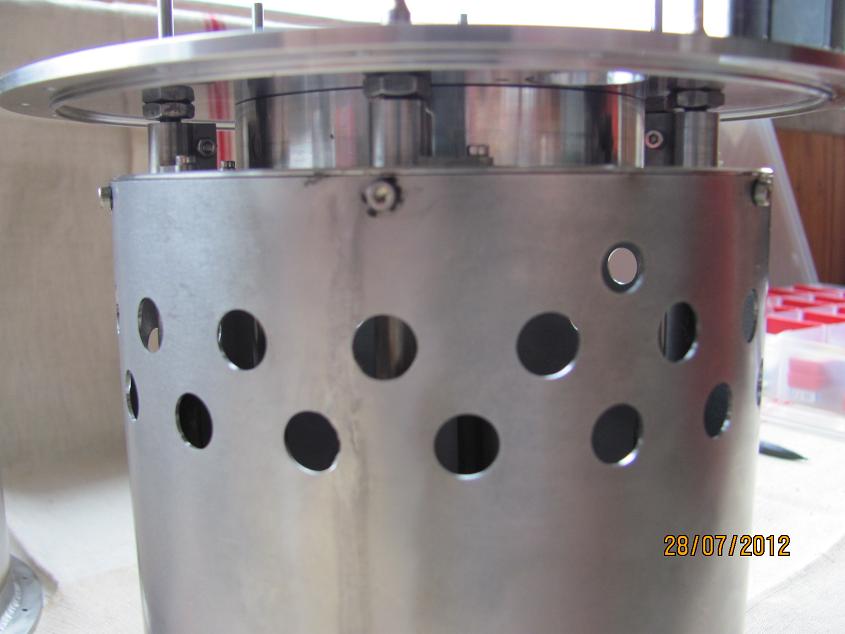

Assemblage du tube à flammes…

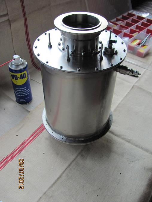

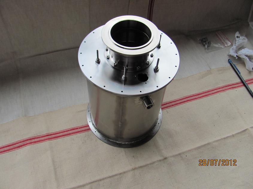

Fermeture de l’ensemble avec la carter principal…

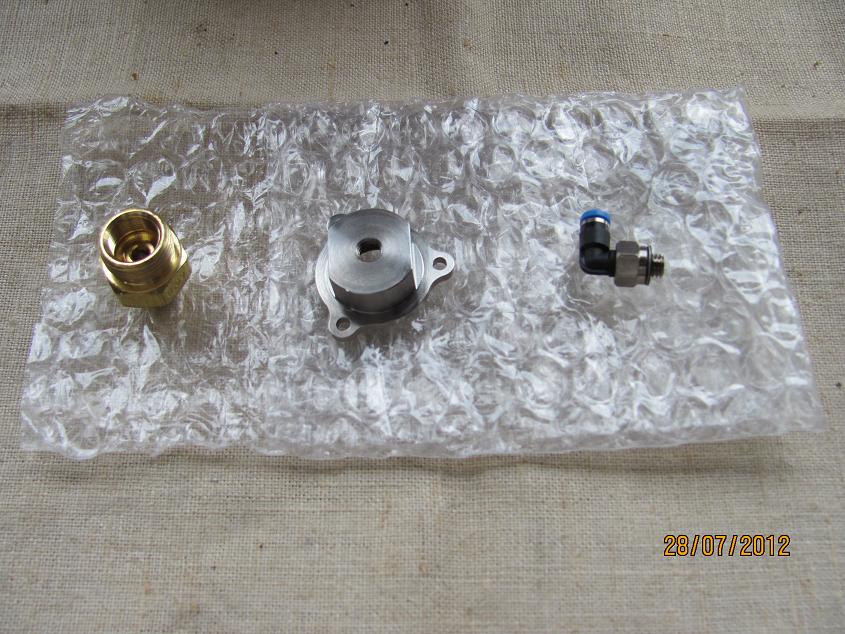

Assemblage et montage, sur la chambre, de l’injecteur de préchauffage de démarrage…

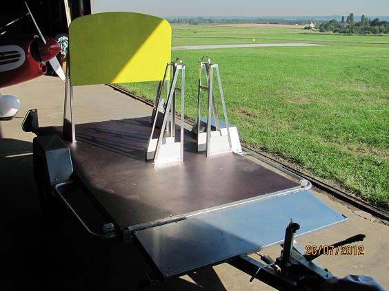

Ensuite, installation des 2 berceaux d’essai du corps HP et de la « fausse » cloison pare-feu sur le plateau…
