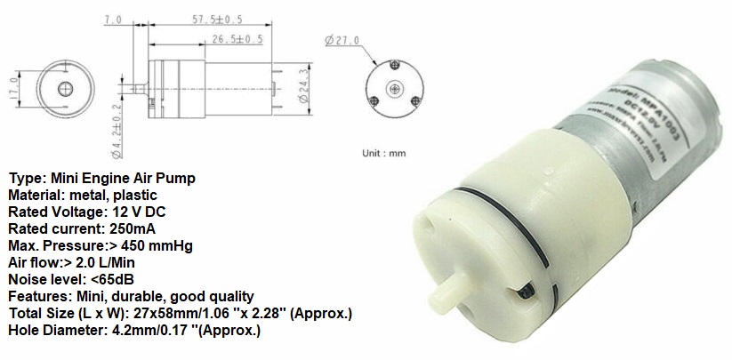

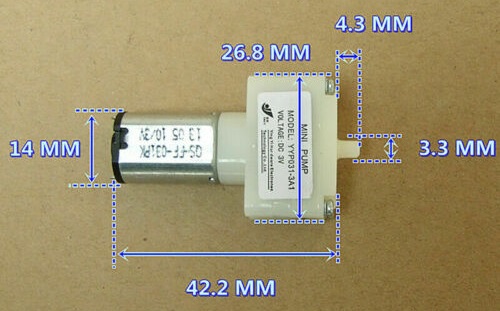

Re: Les travaux du Putois
Pour continuer dans la quincaillerie, voici un appareil qui ne manque pas de points communs avec mon jaugeur pneumatique : Le tensiomètre médical.
En effet, dedans, on trouve :
- Une pompe à air,
- Une électrovanne NO pour le dégonflage
- Un capteur de pression capacitif,
- Un microcontrôleur
- Un afficheur, le tout pour quelques dizaines d'euros.
Comme cet appareil fonctionne sur piles, sa tension de travail est de 3 Volts, pour une puissance assez limitées 1 watt pour la pompe.
Donc, à un facteur d'échelle près, c'est assez similaire. et les pièces détachées sont assez facile à trouver.
On trouve quelques électrovannes pour air et beaucoup plus d’électrovannes bon marché pour l'eau, reste à trouver celle qui convient.
J'ai aussi trouvé une pompe à air 12V à 3,38 Euros
Elle ne fait que 3 watts, mais à ce prix là, rien n'interdit d'en mettre plusieurs en parallèle sur le prototype (avant de trouver mieux)
Pour les capteurs de pression (différentielle +/-6kPa et absolue) on trouve de très bons produits chez Honeywell.
