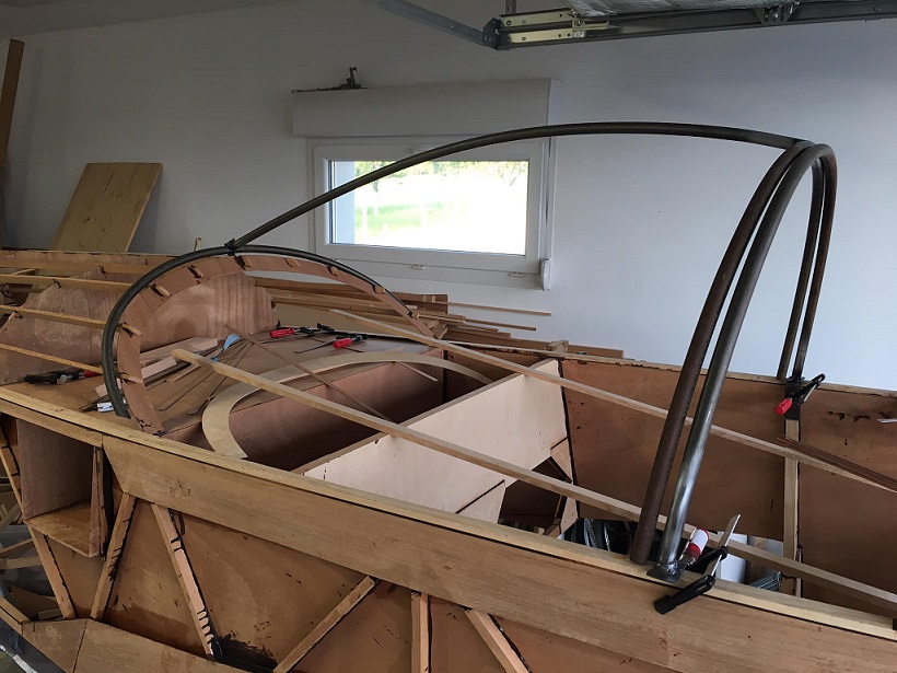

Re: Construction CP323 "Super Emeraude" n°488
Je trouve le forum un peu calme en ce moment.
Je me permets donc de mettre un peu d'animation en postant quelques photos de la réalisation de mon arceau verrière :-)
Si vous avez une astuce pour que les rails latéraux soient parfaitement parallèles entre eux et au rail dorsal, n'hésitez pas... Je m'y attaque très bientôt et je sens que je vais m'amuser :-)
En espérant pouvoir vous voir tous prochainement à l'occasion d'un de nos rassemblements. D'ici là, prenez bien soin de vous.
Pitch
Bonjour Pitch,
Effectivement, le forum est particulièrement calme en ce moment.
J'aurais bien quelques sujets à poursuivre, mais je suis très occupé par ailleurs...
Ta question ci dessous est récurrente chez presque tous les constructeurs d'avions Piel :
Si on en reste au plan, on voit que :
- La glissière arrière est dans le plan perpendiculaire à l'axe de tangage, (et c'est très bien comme ça !)
- Les glissières avant sont dans le même plan perpendiculaire à l'axe de lacet, (et c'est aussi très bien !)
- Les glissières avant convergent vers un point situé derrière l'avion,
Ce dernier point signifie que quand on la fait glisser vers l'arrière, la distance entre les deux angles en bas et en avant de la verrière se rapprochent. C'est comme ça sur mon super-diamant et ça ne pose aucun problème !
La verrière et son arceau sont suffisamment souples pour se déformer légèrement dans le mouvement.
A mon humble avis, il ne faut pas se casser la tête à modifier ce qui n'a pas lieu de l'être.
Et s'il y avait besoin de rehausser un peu la verrière pour un pilote de grande taille, la solution d'ajouter une baguette au dessus de la lisse serait bonne, mais en suivant la lisse et non en réduisant la largeur aux épaules, c'est à dire en conservant la convergence des glissières vers l'arrière.
(Car la largeur du cockpit n'est pas si immense qu'on puisse la dilapider sans soucis : si j'avais une baguette magique qui me permette de faire une seule modification a mon Super diamant, je choisirais d'élargir le cockpit de 10 cm).
Bien sûr ce n'est que mon avis,
Bonjour Monsieur Dejean,
Merci pour votre réponse.
Les patins latéraux sont pointés. J'ai utilisé la même méthode que sur le plan en faisant une fente dans les tubes et insérant les plaques.
Ca glisse très correctement.
La méthode utilisée est simple, mais prend du temps pour le faire correctement.
J'ai mesuré l'entre-axes entre les deux montants de verrière.
j'ai placé les rails en mesurant bien les distances entre l'axe du fuselage et le centre des deux rails de manière à les avoir bien parallèle.
J'ai placé le cadre verrière sur les rails et je l'ai bien centré sur l'axe fuselage.
J'ai utilisé les rails (en les décalant d'une demi largeur de rail) pour tracer au feutre indélébile l'axe des fentes.
Puis j'ai coupé à la Drémel et disque à tronçonner.
Un peu d'ajustement, puis pointage au TIG.
C'est un peu long. Je m'y suis pris à plusieurs reprises pour être certain du trait avant de couper. Finalement, ca marche bien.
J'en profite pour mettre une petit vue d'ensemble.
En voyant la tournure que cela prend, ça donne un petit coup de "moraline" et "motivex"... il y en a parfois besoin...
Bien à vous
Pitch
