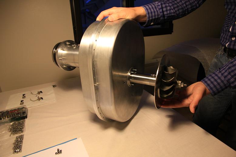

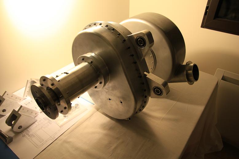

Quelques petites photos pour patienter !
Le réducteur monté et accouplé au corps BP...
- Red 1.JPG (63.16 Kio) Vu 18827 fois

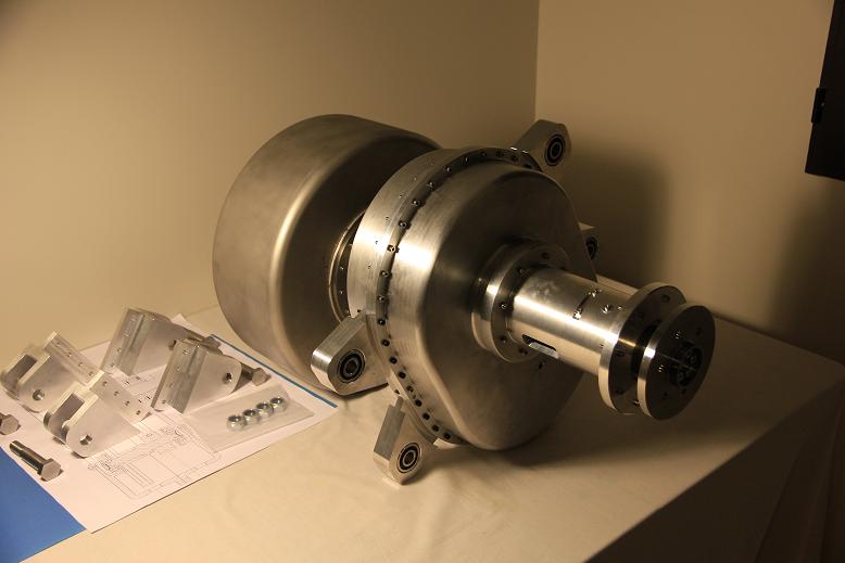

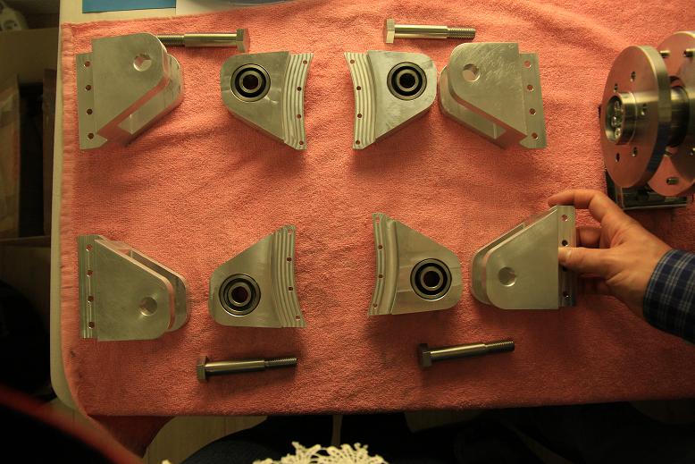

- FAUVET Damien
- Messages : 313
Le système d'attaches du moteur, avec palier amortisseurs...
- Attaches.JPG (95.26 Kio) Vu 18815 fois

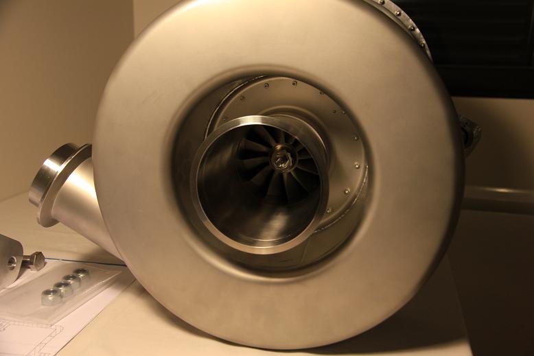

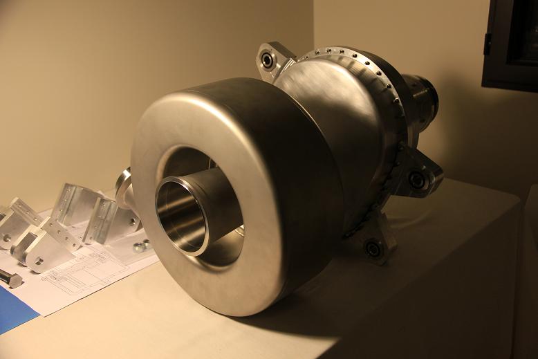

Installation de la volute permettant de canaliser les gaz autour de la turbine BP.....et finalisation du montage du réducteur.....
- IMG_9127.jpg (47.01 Kio) Vu 18649 fois
- IMG_9128.jpg (48.67 Kio) Vu 18684 fois
- IMG_9129.jpg (52.36 Kio) Vu 18665 fois
- IMG_9134.jpg (58.62 Kio) Vu 18661 fois

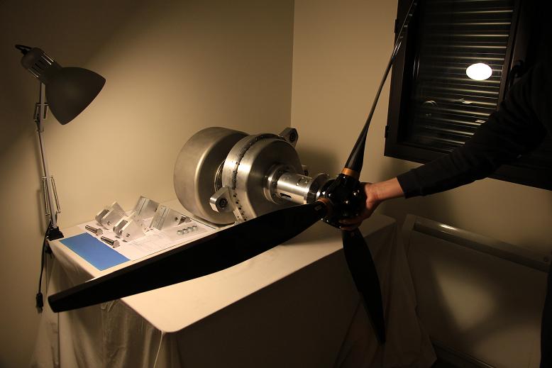

Et avec l'hélice...
Ce Weekend, direction le banc pour commencer à monter tout ça !!!

C'est quoi comme hélice ?
A+++
A+++

Bonjour Sam,
C'est une hélice DUC SWIRL, à pas fixe de, 1,74m.

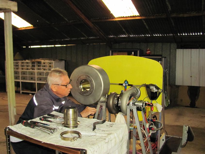

- FAUVET Damien
- Messages : 313

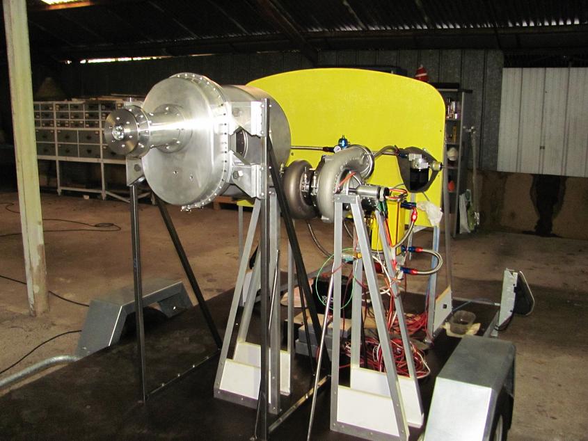

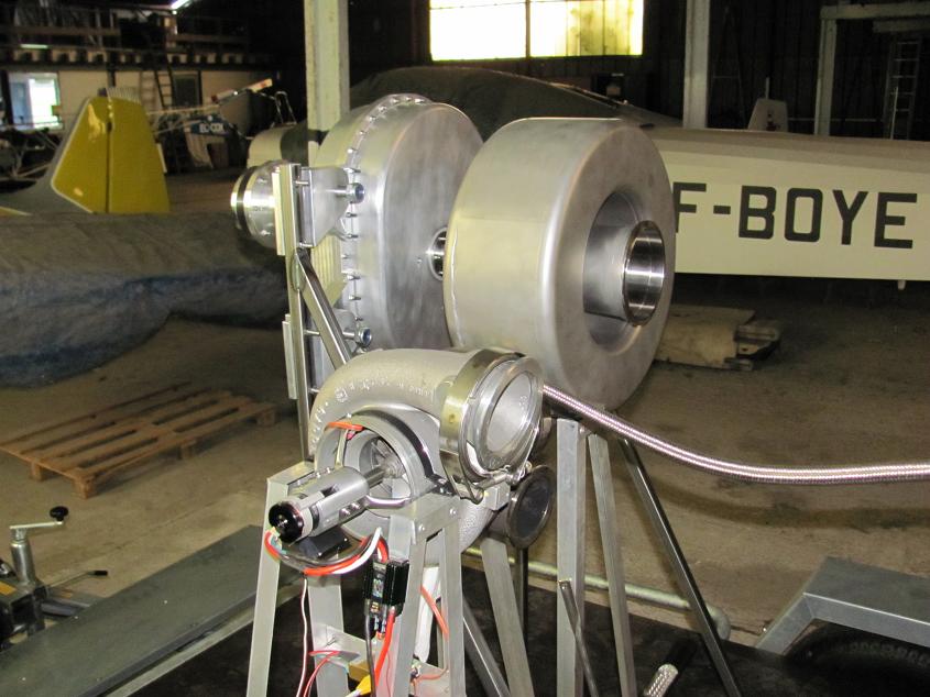

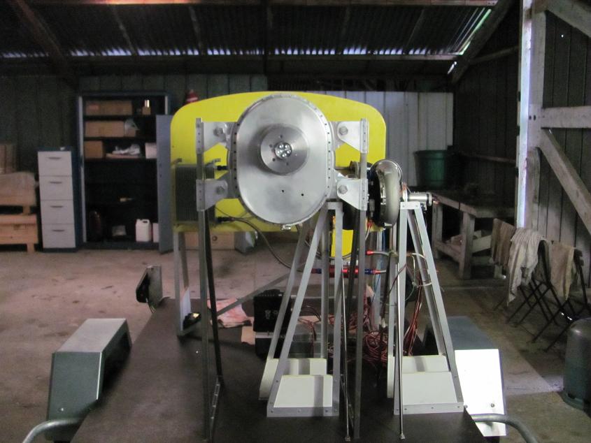

Présentation du corps BP et du réducteur sur le banc et alignement du bâti moteur...
1) Utilisation d'une main d’œuvre bon marché... mon Papa !
2) Démontage de la chambre, pour remplacer les cannes de vaporisation, qui étaient en inox, par des cannes en Inconel 625
3) Et voilà, une journée bien productive !!!
- IMG_0832.jpg (84.87 Kio) Vu 18584 fois
- IMG_0834.jpg (83.7 Kio) Vu 18570 fois
- IMG_0837.jpg (89.73 Kio) Vu 18559 fois
- IMG_0838.jpg (76.32 Kio) Vu 18574 fois
- IMG_0841.jpg (49.47 Kio) Vu 18565 fois
Et bonjour,
La plaque jaune est supposée être la cloison pare-feu ?
A+++
A+++

- FAUVET Damien
- Messages : 313
Salut Sam,
Oui, la plaque jaune en arrière plan est l'exacte reproduction d'une cloison pare-feu d'Emeraude...
Ce n'était pas nécessaire pour les essais de ce moteur, qui est un démonstrateur technologique et n'a pas vocation à pouvoir loger sous un capot moteur d'avion (même si c'est le cas).

Les photos du bébé
en pleine naissance sont magnifiques. Nous sommes tous fiers de te voir aussi poser à coté.(dit moi il va bien avoir un petit nom ce bijou ???)
J'ai hâte de l'entendre chanter au dessus de ma tête et encore plus qu'il donne le ton pour une future chorale avec ses petits frères.

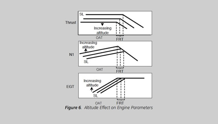

Pour ce qui est de la puissance, un petit turboprop est en général « flat rated » jusqu'à ISA +20°C au sol et jusqu’à environ 15 000 ft. Cela vient de la marge EGT (marge prise à la conception entre la T° maxi choisie pour le cycle et la T° maxi continue admissible par la turbine HP => en montant on augmente la T° en entrée de turbine pour compenser la perte de puissance liée à la densité de l’air (mais on bénéficie aussi de la chute de T° de 2°C/1000ft, c’est pour cette raison qu’une turbine, même au taquet de la T° en entrée de turbine, perd moins de puissance qu’un moteur à piston). Arrivé à une certaine altitude, quand la T° maxi admissible est atteinte, le moteur va commencer à perdre de la puissance.
Voir petit schéma ci-dessous, pour "thrust", lire aussi "power" : (source : site web de GE aviation)
FRT = Flat Rating Temperature
Comme vous le voyez, en montant :
- la Thrust (poussée ou puissance) reste constante jusqu'à la FRT
- N1 (le régime du rotor) augmente à cause de l'air moins dense (attention à ne pas atteindre la vitesse maxi des rouets !)
- l'EGT (la T° en sortie de moteur, et donc la T° en entré de turbine) augmente pour maintenir la puissance. Au-delà de la FRT, la puissance baisse avec l'altitude
En espérant avoir répondu à tes questions, honorable Philippe
- Figure 6 Altitude Effect on Engine Parameters-lg.jpg (57.01 Kio) Vu 18397 fois
