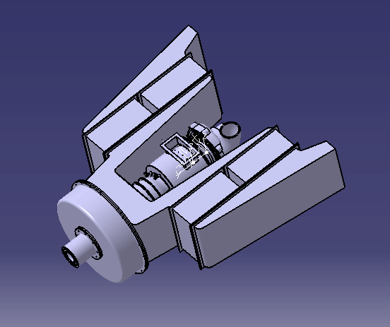

Pour ce qui est du bâti, j’y ai déjà songé : il faudra effectivement un nez assez long, avec des batteries avancées à l’extrême pour maintenir le CG.
Je vise 30kg pour le démonstrateur du moteur complet, dont 20kg d’échangeur (sans les batteries).

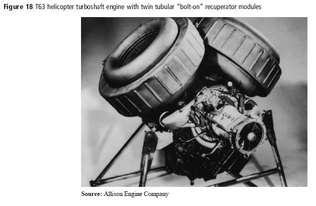

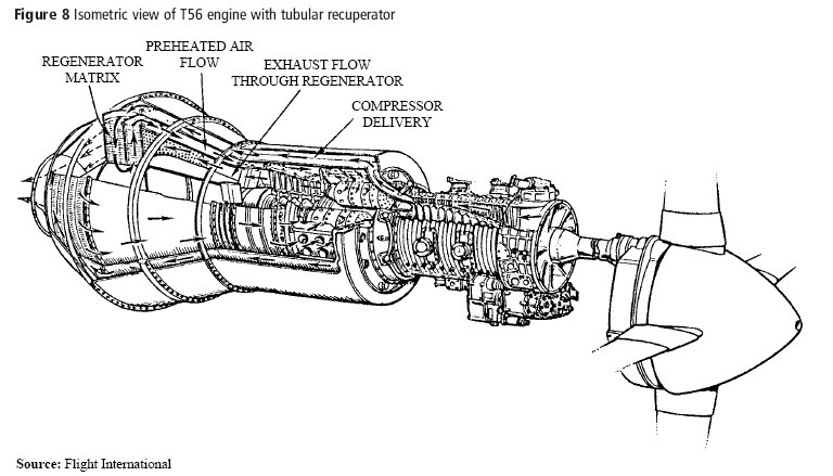

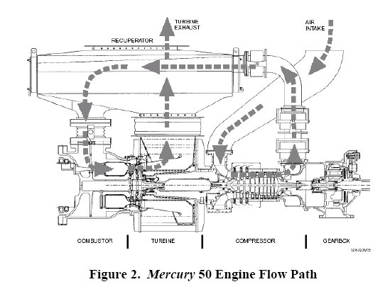

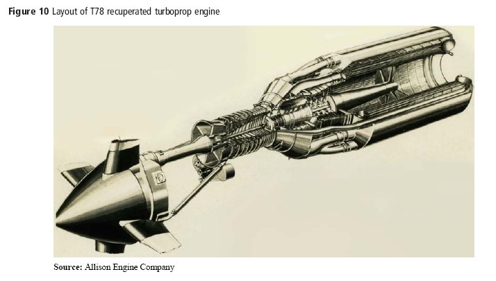

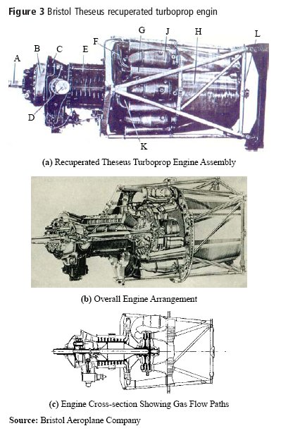

Pour l’histoire, je ne suis pas le premier à vouloir tester des turbines régénératives en aéronautique.
Il y a eu plusieurs projets entre 1945 et nos jours :
- le Bristol Theseus, turboprop de 2200 cv
- l’Allison T56, moteur du C130 Hercules (4000cv) modifié avec un échangeur : conso réduite de 20% en croisière
- l’Allison T78, une T56 encore améliorée (rendement de l’échangeur augmenté) : conso réduite de 30% en croisière
- l’Allison T63, une Allison 250 (300cv) modifiée avec deux échangeurs, testée sur un hélico OH6 (Hugues 500) : augmentation de 30% du rayon d’action.
Voir photos ci-dessous.
Tous ces projets n’ont pas été produits en série à cause du faible coût du carburant de l’époque, comparé au surcoût lié à l’échangeur. De plus, les gros turbomoteurs ont un bon rendement même sans échangeur… ce qui n’est pas le cas pour les petites turbines, ou l’effet d’échelle rend indispensable l’utilisation d’échangeurs pour conserver un bon rendement !

- T56.jpg (71.33 Kio) Vu 41099 fois
- T78.jpg (43.19 Kio) Vu 41173 fois
- T63.jpg (43.42 Kio) Vu 41144 fois

Salut Philippe,
Connaissais-tu les divers projets de turboprops régénératifs ci-dessus ?
L’échangeur du Theseus a grillé en 1945, sur « démarrage chaud ».
Les T56 et T78 étaient destinées à des patrouilleurs type P3 Orion : les essais ont donnés de bons résultats avec une diminution de conso. spé. de 25 à 30 % en croisière.
La T63 a été essayée avec succès durant 50H sur un hélico OH6A, avec une augmentation de près de 30% du range…

Non, je ne conaissais pas ces projets...FAUVET Damien a écrit :Salut Philippe,

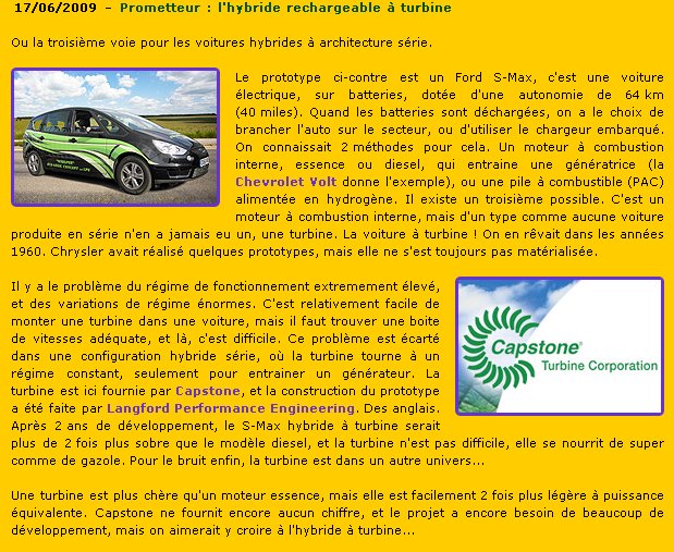

Salut Philippe. Effectivement, entre la motorisation d’un Emeraude et la motorisation…d’une ferme, on est un peu hors sujet ! Mais bon, c’est intéressant tout de même.
Comme explicité dans un post précédent, l’application turboprop est loin d’être la seule à laquelle j’ai pensé : la cogénération sur une exploitation agricole est une option intéressante, et qui plus est assez répandue en Allemagne et en Belgique…mais pas trop en France, en raison de contraintes réglementaires je crois.
Bref, je pense que le débouché le plus prometteur est la fabrication de groupes électrogènes ultra compacts / légers.
La motorisation de voitures hybrides serait également tout à fait adaptée à cette turbine.
En attendant, voici quelques vues 3D du moteur quasi-complet (sans les échangeurs).
Modifié en dernier par FAUVET Damien le 30 sept. 2009 15:06, modifié 1 fois.

Damien, aurais-tu des données dimensions/masse/CG (préliminaires mais enveloppe) de l'ensemble Réducteur/Turbine/Echangeur ?...FAUVET Damien a écrit : En attendant, voici quelques vues 3D du moteur quasi-complet (sans les échangeurs).
J'aimerai voir ce que ça donne sous un capot de CP20... Ou de CP30ULM
Merci d'avance

Voici quelques dimensions du moteur sans les échangeurs. Je te prépare un fichier avec échangeur ce WE + une notion de CG.

Philippe, comme promis voici les éléments demandés : le CG est repéré par les lettres...CG. Prendre environ 30kg pour le moteur complet (avec hélice) mais sans batterie.

Bonjour Damien,
Merci pour ces dessins... Qui me laissent un peu perplexes.
1/ Je ne comprends pas vraiment le circuit de l'air.
Si je ne me trompe pas, il y a une volute simple qui récupère les fumées (gaz chauds après détente) pour les envoyer vers les échangeurs... Où est le circuit de l'air réchauffé ?
2/ Si j'ai bien compris, tu as deux échangeurs rectangulaires en parrallèles entre deux cônes de section carrée. Je crains que l'angle très ouvert de ces cônes ne créent pas mal de pertes de charges, surtout pour ce qui est du diffuseur d'admission (zones de culot) D'autre part, je crains que l'étanchéite de la zone entre les deux échangeurs ne soit un peu difficile à réaliser.
3/ L'ensemble n'a pas une section énorme, mais la longueur n'est pas négligeable, d'autant qu'il semble qu'il faille rajouter un coude vers le bas pour canaliser l'échappement. (on ne doit plus être loin de 1,5m...)
Ne serait-il pas intéressant de transformer la volute simple en volute double et de placer un échangeur de chaque côté du moteur (à peu près où se trouveraient les cylindres arrières si on avait un "quatre-à-plat" pour entrainer l'hélice), avec un diffuseur plus progressif et un échappement latéral (ou vers le bas) de chaque côté ?
- FAUVET Damien
- Messages : 313
Philippe,
Ces images sont un avant projet que j’ai réalisé vite fait avant mon départ en vacances : il n’y a pas les canaux d’arrivée d’air comprimé et de retour d’air réchauffé, car c’est très long a modéliser en 3D, et comme le placement des échangeurs ne me convient pas moi non plus, je ne voulais pas refaire cette modélisation 36 fois…
Les bains de mer aidant à la réflexion
, voici une nouvelle mouture qui me convient mieux (et à toi aussi j’espère)…
Pour les pertes de charges dans les changements de section « violentes », elles sont assez limitées du fait des sections de canaux amont importantes, qui conduisent à des vitesses d’écoulement assez faibles. Voir solution adoptée sur la turbine industrielle Mercury 50.
- Mercury 50.jpg (46.41 Kio) Vu 41015 fois

- FAUVET Damien
- Messages : 313
Pour illustrer le débat...
