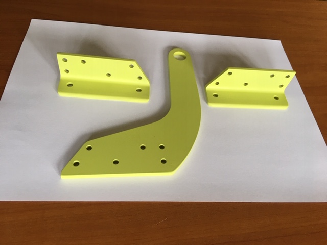

Bonjour à tous.
j'ai récemment fabriqué un jeu de potences d'ailerons et de volets pour mon CP320 --> http://cp320.blogspot.com/2020/01/fabri ... ns-et.html
J'en ai profité pour en faire un deuxième jeu pour qui veut.
Matériau : AU4G (2017A)
Épaisseur : 5 mm
Évidements inspirés des ferrures de CAP 10
Prix franco de port : 180 €
Re: Potences d'ailerons et de volet

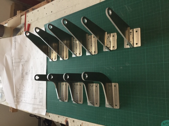

pitch
Messages : 148
Message par pitch »
Wouaw!!!
Elles sont magnifiques!!!
Si j'avais su... j'ai terminé de découper les miennes à la main il y a 1 mois...
Et elles sont un peu moins belle forcément :-(
Pitch

Messages : 1105
Bonjour Pitch,
pitch a écrit :Si j'avais su... j'ai terminé de découper les miennes à la main il y a 1 mois... Et elles sont un peu moins belle forcément :-(
Tes potences d'ailerons et de volets sont très belles aussi !
Ce qui me semble important, pour la suite, c'est d’éliminer les trainées de culot de tous ces bouts qui dépassent à d'intrados avec des petits carénages en mousse.
(individuellement, ça ne fait pas beaucoup environ 12,5 cm², mais le cumul de 6 potences d’ailerons et 6 potences de volets, ça finit par faire quand même pas mal : environ 150 cm²...)
Si on calcule le SCx d'une Emeraude, on est à environ 4500 cm², ce qui revient à dire que la part des articulations d’ailerons représentent 3% de la trainée totale.
ça peut sembler peu d'autant que ça représente moitié moins sur la vitesse (une perte de 1,5% soit environ 3 km/h)
Mais si on compte en prix d'essence ce n'est plus vraiment négligeable :
- En volant à la même puissance, on gagne 1,5% sur le temps de vol, et donc 1,5% sur la consommation à la distance.
Sur 100 heures de vol à 20 litres/heure, c'est un gain de 30 litres soit environ 60 Euros... tout en volant plus vite.
- En volant à la même vitesse, on gagne 3% de la consommation sur la distance.
Et donc toujours sur 100 heures de vol, le gain sur le carburant est de 120 Euros...
De quoi payer 12 petits bouts de mousse, non ?
Le fait de creuser les potences pour les alléger ne va t-il pas d'après Philippe crée des turbulences à l’écoulement de l'air et trainées supplémentaires ?
Dans ce cas les recouvrir d'un scotch pour les masquer voir d'une tôle alu très fine collé ne serait il pas judicieux ?
Messages : 304
Message par AERODYNE »
Je pense plus pratique de caréner les potences complètement avec deux petites tôles pliées ou un carénage composite.
vevere
Messages : 226
Message par vevere »
ce n'est pas tant le carénage du flanc de potence (puisque usiné) dont parlait Philippe (il me semble) même si cet allègement risque de générer pas mal de traînée je pense.
Mais de la traînée de culot du fait de la découpe à 90° de la plaque en alu
Si vous cherchez un peu sur le net les photos de potences d'ailerons/volets d'un Gaz'Aile 2 vous verrez que son concepteur demande aux constructeurs de les affiner (comme un profil, B.A arrondi, B.F aminci).
Il en a tenu compte lors du dimensionnement de ces pièces
RV.
Salut Hervé
J'avais bien compris ce dont parlait Philippe, la tranche de la potence qui prend le vent relatif à 90°
Le top serait de caréner la potence avec une petite plaque carbone comme le suggère Aerodyne et pourquoi pas sur le flanc un petit profilé en balsa bien ajusté ?

J'aime bien ce qu'a fait P. Moniot sur les APM
simple, élégant, efficace, facile à produire et surement pas trop mal côté trainée
Mais ça imposerait de toutes les recalculer/refaire ce qui n'est pas le propos
Un petit carénage en composite serait en effet très bien (mais peut-être pas en carbone non ? je crois me rappeler que ça aime un peu trop l'alu côté corrosion galvanique)
