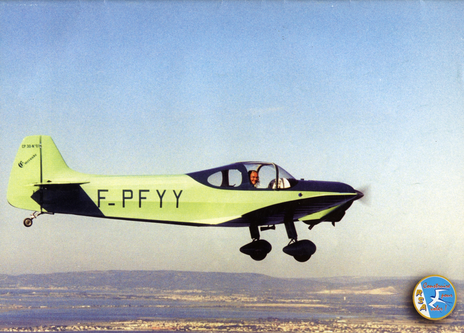

Un article paru dans la revue RSA sur la restauration du CP30 par Michel et Évelyne.
N'oubliez pas d'aller voir les photos dans notre galerie -->
