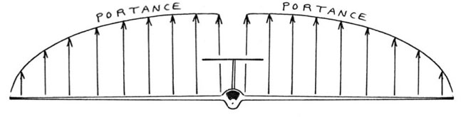

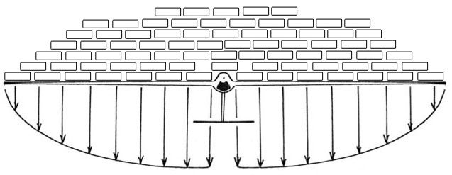

Concernant ton aile et dans le doute, si doute il y a, tu peux eventuellement la mettre sous charge, ton avion est il en croix ?
Si non, tu la retournes et tu la charge avec des sacs de ciment !!!!!

N'empêche que , quelque soit le problème posé, comment peut on vérifier l'état d'un longeron pour un acheteur potentiel, quand l'aile est coffrée, entoilée, terminée.
En plus si tu me veux ou peux pas la mettre en charge!

Je serais tenté de dire : pour mettre l'aile en charge, c'est 6G max pour 800 kilos, à 80% c'est 3840 kilos à repartir sur l'aile retounée, soit a peu pres 77 sacs de ciment de 50 kilos !!!!!
A repartir selon la forme de la portance, selon le profil de l'aile du CP750.
- portance.jpg (27.65 Kio) Vu 19660 fois
- Et une fois les 77 sacs de ciment chargés !!!!!!!
- portance2.jpg (46.63 Kio) Vu 19694 fois
