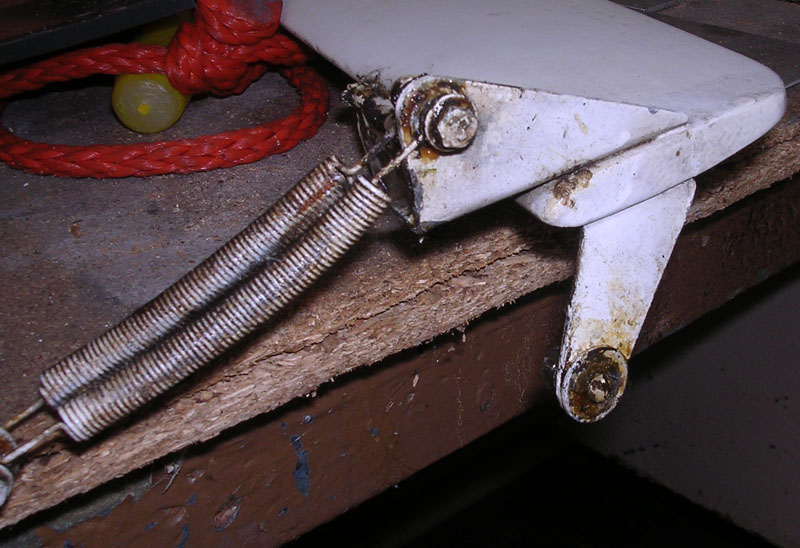

Salut Alexandre
Voici donc les photos pour te donner un apperçu, je n'avais rien pour mesurer mais si néccessaire, tu auras les cotes un peu plus tard.
Le fonctionnement est des plus simpliste : Quand tu actionne les volets, un cable raccordé sur la barre de transmission vient tirer sur le trim, quand tu rentre les volets, deux ressorts de rappel ramenent le trim dans sa position initiale ou médiane selon la position des volets.
C'est assez efficace quand c'est bien réglé.
Le trim automatique est identique au trim manuel pour sa forme générale.
- Le cable qui commande le trim automatique est raccordé sur la partie cerclé de rouge.
- DSCN3623.jpg (118.66 Kio) Vu 10889 fois
- DSCN3625.jpg (125.34 Kio) Vu 10916 fois
- DSCN3624.jpg (129.77 Kio) Vu 10865 fois

Le système de Tab (ou compensateur) de la photo n'est pas ce qu'il y a de mieux.... Voyez plutôt : un simple câble genre vélo qui coulisse dans une gaine toute simple assure la commande du trim.... mais uniquement à tirer ! le rappel de la commande est asurée par les deux ressorts visible sur les photos, c'est simple, léger et peu encombrant, mais revers de la médaille : si le câble vient à glisser de l'arrêtoir.... le tab, tiré par les ressorts se positionne soit plein câbré (si le guignol est placé en dessous) soit en plein piqué (si le guignol est situé au dessus).... rien ne vaut une commande qui pousse et tire à la fois (commande semi rigide Téléflex) mais c'est bien plus encombrant, c'est vrais.. l'autre solution étant le trim électrique, très léger et facile à installer (dans la profondeur) la commande étant assurée par ..... 2 petits fil électrique !

Salut JC
Pas du tout, si le câble vient à casser, les ressorts rappel le TAB mais comme tu peux le voir sur la photo, au niveau des fixations des ressorts, la patte est plus longue, et viens en butée sur la profondeur, donc par de risque de ce coté la.
Sur la dernière photo, ce n'est pas la commande de trim mais celle tu TAB, quand tu tires les volets, cela tire sur le cable du TAB pour compenser l'effort.

J'ignorait que sur certains Piel, il y avait deux Tab : l'un manuel et l'autre automatique , commandé par la sortie des volets .... ce qui expliquerait sans doute le fait d'avoir vu deux tab sur certaines photos : un sur chaque côté de la gouverne de profondeur....
Mais si je comprend bien, pour le tab sur la photo, le débattement vers le haut est limité par la buttée du guignol (buttée sur le bord de fuite de profondeur) d'ou un jeux limité, seul un jeux vers le bas est possible ?
Salut JCAFFLARD Jean-Claude a écrit :J'ignorait que sur certains Piel, il y avait deux Tab : l'un manuel et l'autre automatique , commandé par la sortie des volets .... ce qui expliquerait sans doute le fait d'avoir vu deux tab sur certaines photos : un sur chaque côté de la gouverne de profondeur....
Comme quoi, les Pierres Précieuses sont pleins de surprises !!!
Oui, seul un jeu vers le bas est possible, puisque l'on cherche uniquement à contrer l'effet cabreur à la sortie des volets, à la rentré des volets, l'effet cabreur disparait ainsi que la compensation du TAB par le retour en position neutre de celui-ci.
