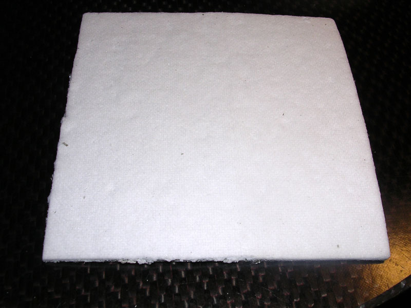

Je viens de recevoir un échantillon de Diafirewall.
C'est assez compact.
C'est issu du A380, qui possède ce même matériel mais en 15cm d'épaisseur.
J'avais un petit doute sur la fragilité du Mica en cas d'agression extérieur, mais cela semble résister assez bien aux petits impacts.
La présence d'une tôle en Inox ou Alu n'est plus nécessaire.
Pour les accessoires qui viendront à être fixé sur une cloison en CP, il faudra certainement rajouter quelques renforts, la tôle Inox servait un peu de support pour soulager la cloison bois.
Quelques photos :
Quelques photos :
- La vue en coupe
- Diafirewall 3.jpg (88.11 Kio) Vu 23255 fois
- La face Céramique
- Diafirewall 2.jpg (81.11 Kio) Vu 23255 fois
- La face Mica
- Diafirewall 1.jpg (155.09 Kio) Vu 23246 fois
